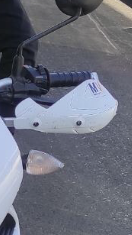

Djole_ 13 Napisano Avgust 23, 2021 U prolazu, 43 postova Lokacija: Staro Selo Motocikl: Kawasaki ZRX 1200 S Prijavi odgovor kao problematičan Je l' ima neko da proda, ili zna nekog da prodaje ovu žutu plastiku sa gornje slike? Citat Podeli ovaj odgovor sa prijateljima Link to post Share on other sites More sharing options...
