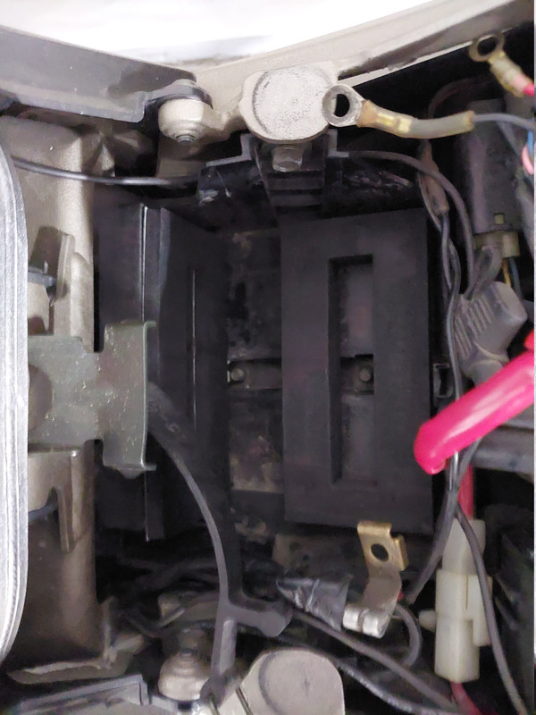

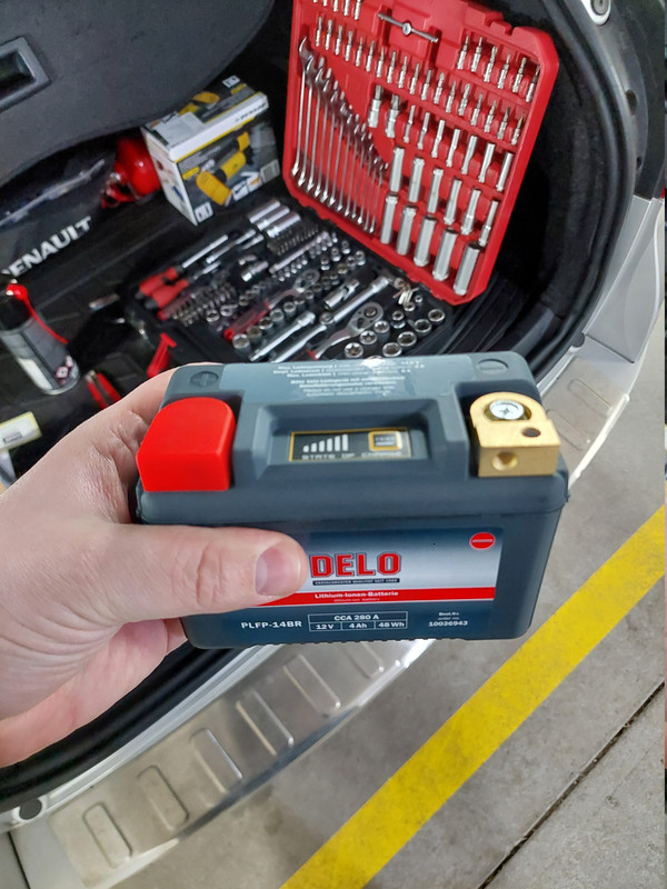

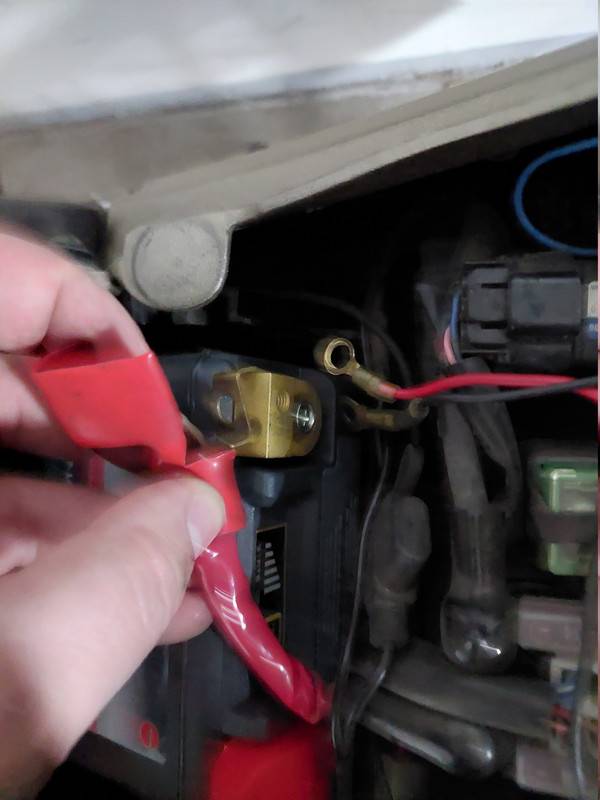

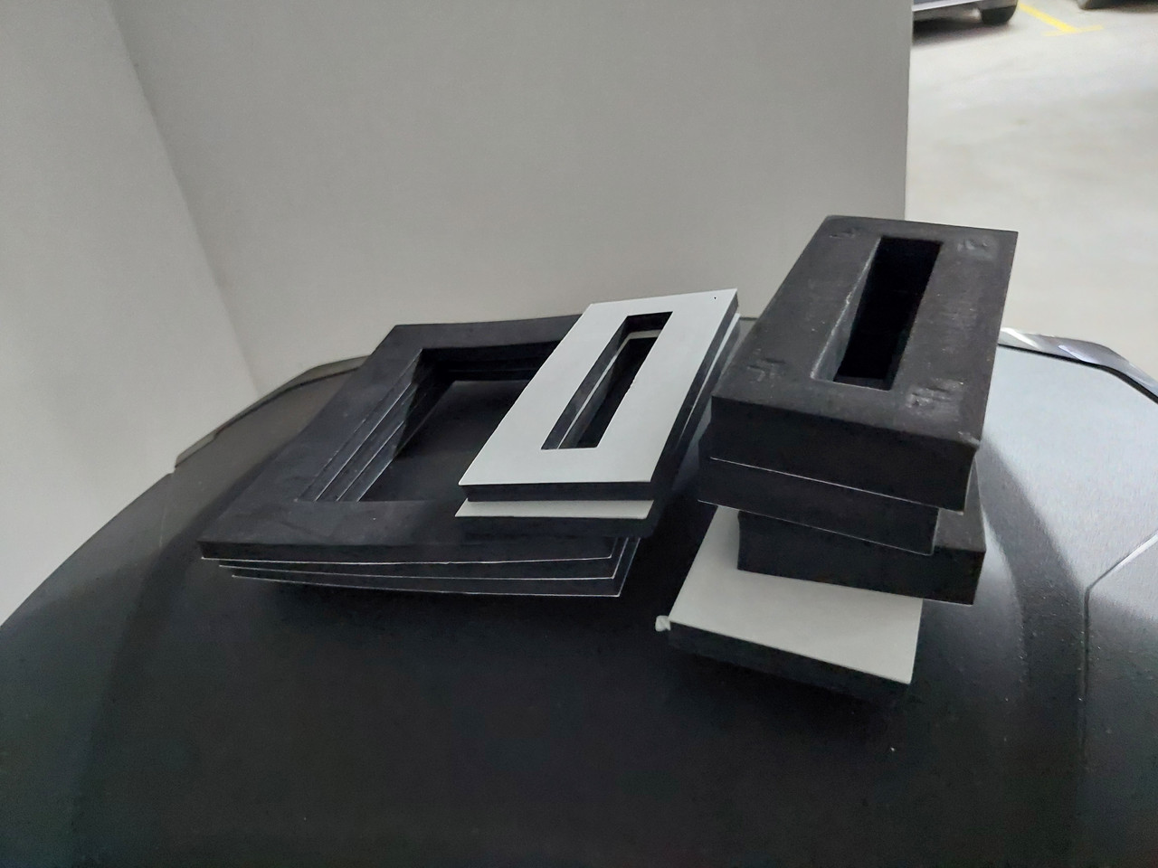

Alekre 16617 Napisano April 4 (promenjeno) Integrisan, 8457 postova Lokacija: Smederevo Motocikl: TDM 900 Prijavi odgovor kao problematičan Neko vreme nisam ništa čačkao oko motora jer ga nisam ni vozio. Svega 600km prošle sezone. Doduše ni poslednjih par godina. No ipak, održavam i gledam da motor bude uvek u stanju takvom da je dovoljno da samo gurneš ključ u bravu i odeš bilo kada i bilo gde. Posle dva obična akumulatora vratio sam se ponovo na litijumski. Lakši je 2kg. Skor pa staje u džep. Kako je fizički manji od fabričkog, potrebno je da se ugnjezdi koristeći spejsere različitih dimenzija. Suština je da kleme dođu na pravo mesto i da bude fiksiran. U slučaju TDM-a, jedan debeli i tanki napred i jedan deblji ispod. To dovodi akumulator u poziciju fabričkog. Spejseri su samolepljivi mada nema potrebe da se lepe. Samo se popuni prostor bar u mom slučaju. Kad ono prc! Ne gađaju se pozicija navoja za kabl plusa i klema. Smeta na kablu ovaj deo koji je zakrivljen na 90 stepeni. Hm... Blokovi, tj. kleme mogu da menjaju mesta. Zamenim im mesta da mi navoj bude spolja. Sad paše. Pre fiksiranja kablova treba zakačiti gumenu traku koja drži akumulator. Malo kontakt spreja, šrafove stegnuti ključem a ne šrafcigerom. To je @Satelis pisao još poodavno. Šraficigerom ne može da se stegne dobro kontakt. E sad, vezano za ovaj akumulator. Fizički je manji i lakši, ima 4ah umesto 10ah. Sa razlikom što mu je udarna snaga 280A. To je skoro duplo više od klasičnog akumulatora. Kako to izgleda u praksi: prvo paljenje nakon više od šest meseci stajanja. Razlika je drastična. Biće još puno lepih stvari odrađeno ovih dana. Tek smo počeli. Promenio April 4 član Alekre 3 Citat Podeli ovaj odgovor sa prijateljima Link to post Share on other sites More sharing options...
