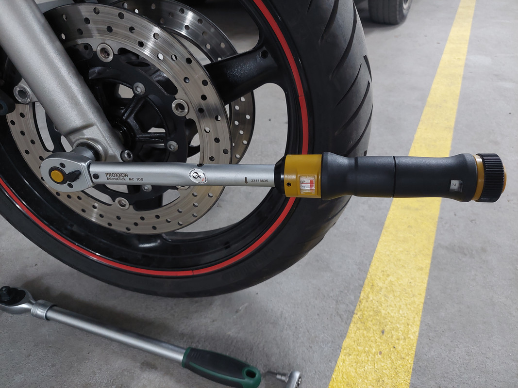

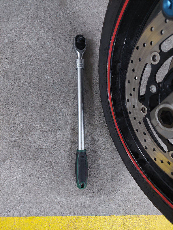

salem 1264 Napisano Septembar 23, 2024 (promenjeno) Zainteresovan, 832 postova Lokacija: Zemun Motocikl: Honda NT 1100, Tdm 900 Prijavi odgovor kao problematičan 7 dana od preuzimanja iz servisa u kojem ljudi nisu mogli da nadju sta lupka i grebe... Krenuo kod drugogmajstpta ali sam zbog krljanja morao ipak kuci Promenio Septembar 23, 2024 član salem Citat Podeli ovaj odgovor sa prijateljima Link to post Share on other sites More sharing options...
srbac 3154 Napisano Septembar 23, 2024 (promenjeno) Andragog, 5694 postova Lokacija: On off road Motocikl: MV AGUSTA 1000 EXC450 Prijavi odgovor kao problematičan Koliko vidim, čini mi se da nije osteceno leziste lezaja uopšte. Izvadi semering i izvadi košuljicu lezaja, pa ćeš bolje videti. Distancer između ležaja može ti napraviti bilo koji strugar. Promenio Septembar 23, 2024 član srbac 1 Citat Podeli ovaj odgovor sa prijateljima Link to post Share on other sites More sharing options...
salem 1264 Napisano Septembar 23, 2024 Zainteresovan, 832 postova Lokacija: Zemun Motocikl: Honda NT 1100, Tdm 900 Prijavi odgovor kao problematičan pre 53 minuta, srbac je napisao: Koliko vidim, čini mi se da nije osteceno leziste lezaja uopšte. Izvadi semering i izvadi košuljicu lezaja, pa ćeš bolje videti. Distancer između ležaja može ti napraviti bilo koji strugar. Hvala ti... meni to izgleda mnogo gore... mozda to i nije toliko strasno. Nije mi jasno zasto mi lezaj stradao posle mesec dana... prvo mi je promenio lezaj pre mozda mesec dana ili malo vise a onda sam mu ostavio motor na deset dana da ispita sta lupka u voznji. Nije uspeo nista da otkrije... kaze da je nesto u motoru ili menjacu i da ga teram kod nekog drugog jer on ne otvara to. Pre sedam dana ga preuzeo i hteo da ga odvezem kod drugog ali dog sam cekao tog drugog lezaj se raspadne skroz Uf... mnogo kucanja... 1 Citat Podeli ovaj odgovor sa prijateljima Link to post Share on other sites More sharing options...
JoeD 776 Napisano Septembar 23, 2024 Drug član, 672 postova Lokacija: Niš Motocikl: Honda VFR800 FI Prijavi odgovor kao problematičan Kako je uopste mogla da se osteti ta caura sto ide izmedju lezajeva? Citat Podeli ovaj odgovor sa prijateljima Link to post Share on other sites More sharing options...
salem 1264 Napisano Septembar 23, 2024 Zainteresovan, 832 postova Lokacija: Zemun Motocikl: Honda NT 1100, Tdm 900 Prijavi odgovor kao problematičan pre 23 minuta, JoeD je napisao: Kako je uopste mogla da se osteti ta caura sto ide izmedju lezajeva? Raspao se lezaj pa su kuglice odrale i felnu i cauru. A kada sam skidao tocak nisam nasao desnu cauru koja je valjda distancer izmedju viljuske i lezaja... Da li je moguce da je majstor nije stavio??? Gde naci sad takvu cauru? Ne znam dimenzije da mi strugar napravi novu 1 Citat Podeli ovaj odgovor sa prijateljima Link to post Share on other sites More sharing options...
JoeD 776 Napisano Septembar 23, 2024 Drug član, 672 postova Lokacija: Niš Motocikl: Honda VFR800 FI Prijavi odgovor kao problematičan Moguce je sve. mada ta caura je jedno 2 cm, kako je uspeo da stegne tocak bez nje. Citat Podeli ovaj odgovor sa prijateljima Link to post Share on other sites More sharing options...
Alekre 16566 Napisano Septembar 23, 2024 Integrisan, 8442 postova Lokacija: Smederevo Motocikl: TDM 900 Prijavi odgovor kao problematičan Gde nađe te "majstore"? Osovina suva, ležaj ko zna kako je nakovan unutra. Sačuvaj Bože. Čaure nisu jeftine. Velika bolcna: 5PS253170000 - 43 eur Čaura sa desne strane gledajući od pozadi: 5EB253770000 - 24 eur. Čaura do lančanika iza ležaja: 4FM253770000 - 39 eur paše od Thunderace 1000 i FZR750 Ispred ležaja: 5PS253760000 - 32 eur Total: 140 eur. Plus transport i takse. 2 Citat Podeli ovaj odgovor sa prijateljima Link to post Share on other sites More sharing options...
bdada 16991 Napisano Septembar 23, 2024 moto merkat °°, 5031 postova Lokacija: Šid Motocikl: Yamaha TDM 3VD Prijavi odgovor kao problematičan pre 30 minuta, JoeD je napisao: Moguce je sve. mada ta caura je jedno 2 cm, kako je uspeo da stegne tocak bez nje. Osetio otpor koji daje viljuska i mislio stegnuto, to je ono "imam moment kljuc u ruci", covek platio sopstveni pokusaj ubistva jbt... Citat Podeli ovaj odgovor sa prijateljima Link to post Share on other sites More sharing options...
JoeD 776 Napisano Septembar 23, 2024 Drug član, 672 postova Lokacija: Niš Motocikl: Honda VFR800 FI Prijavi odgovor kao problematičan 25 minutes ago, Alekre said: Gde nađe te "majstore"? Osovina suva, ležaj ko zna kako je nakovan unutra. Sačuvaj Bože. Čaure nisu jeftine. Velika bolcna: 5PS253170000 - 43 eur Čaura sa desne strane gledajući od pozadi: 5EB253770000 - 24 eur. Čaura do lančanika iza ležaja: 4FM253770000 - 39 eur paše od Thunderace 1000 i FZR750 Ispred ležaja: 5PS253760000 - 32 eur Total: 140 eur. Plus transport i takse. Jeftinije da kupi polovan tocak sa sve lezajevima i caurama Moze ovo sve kod strugara da se napravi za cetvrtinu para, bar je moglo ranije, sad ko zna i majstori kako cepaju. Te caure ioanko sluze samo kao odstojnici. 1 Citat Podeli ovaj odgovor sa prijateljima Link to post Share on other sites More sharing options...
salem 1264 Napisano Septembar 24, 2024 Zainteresovan, 832 postova Lokacija: Zemun Motocikl: Honda NT 1100, Tdm 900 Prijavi odgovor kao problematičan Pre 8 sati, JoeD je napisao: Jeftinije da kupi polovan tocak sa sve lezajevima i caurama Moze ovo sve kod strugara da se napravi za cetvrtinu para, bar je moglo ranije, sad ko zna i majstori kako cepaju. Te caure ioanko sluze samo kao odstojnici. Imam zeta strugara ali ne znam mere. Probace on da nadje negde mere pa da pravi. Najradije bi kupio ceo tocak ali nema. Citat Podeli ovaj odgovor sa prijateljima Link to post Share on other sites More sharing options...
Alekre 16566 Napisano Septembar 24, 2024 Integrisan, 8442 postova Lokacija: Smederevo Motocikl: TDM 900 Prijavi odgovor kao problematičan Pazi mogu te čaure da se naprave lako samo se bojim koliko će biti otporne na koroziju. Ako hoćeš mogu da pitam za delove na par mesta van zemlje pa da vidimo šta kako košta. Da tražim samo čaure ili ćeš komplet točak? Citat Podeli ovaj odgovor sa prijateljima Link to post Share on other sites More sharing options...
Gato 114 Napisano Septembar 24, 2024 Svrati ponekad, 217 postova Lokacija: Slavonija Motocikl: Yamaha TDM 900 Prijavi odgovor kao problematičan Pre 3 sati, salem je napisao: Pre 3 sati, salem je napisao: Najradije bi kupio ceo tocak ali nema. Ma ima kolega, nije problem. Izaberi koji ćeš iz ponude, pa ćemo se dogovoriti kako odraditi cijelu priču. Možda najbolje opet preko onog tvog šofera. https://www.ebay.com/sch/i.html?_from=R40&_trksid=p4432023.m570.l1313&_nkw=yamaha+tdm+900+rear+wheel&_sacat=0 Citat Podeli ovaj odgovor sa prijateljima Link to post Share on other sites More sharing options...
JoeD 776 Napisano Septembar 24, 2024 Drug član, 672 postova Lokacija: Niš Motocikl: Honda VFR800 FI Prijavi odgovor kao problematičan 43 minutes ago, Alekre said: Pazi mogu te čaure da se naprave lako samo se bojim koliko će biti otporne na koroziju. Ako hoćeš mogu da pitam za delove na par mesta van zemlje pa da vidimo šta kako košta. Da tražim samo čaure ili ćeš komplet točak? Uvek mogu da se pocinkuju, mada su uvek i masne tako da nista im nece biti. I osovina je celik, pa ne zardja 1 Citat Podeli ovaj odgovor sa prijateljima Link to post Share on other sites More sharing options...
salem 1264 Napisano Septembar 24, 2024 Zainteresovan, 832 postova Lokacija: Zemun Motocikl: Honda NT 1100, Tdm 900 Prijavi odgovor kao problematičan Pre 1 sat, Alekre je napisao: Pazi mogu te čaure da se naprave lako samo se bojim koliko će biti otporne na koroziju. Ako hoćeš mogu da pitam za delove na par mesta van zemlje pa da vidimo šta kako košta. Da tražim samo čaure ili ćeš komplet točak? Bilo bi dobro samo caure i distancer u tocku... on je pojeden skroz pa mu sad ni duzinu ne znam. Citat Podeli ovaj odgovor sa prijateljima Link to post Share on other sites More sharing options...
Gato 114 Napisano Septembar 24, 2024 Svrati ponekad, 217 postova Lokacija: Slavonija Motocikl: Yamaha TDM 900 Prijavi odgovor kao problematičan pre 47 minuta, salem je napisao: Bilo bi dobro samo caure i distancer u tocku... on je pojeden skroz pa mu sad ni duzinu ne znam. Ništa ti ne odgovara sa onog linka na ebay koji sam ti poslao? Mislim, većina točkova koji su tamo u ponudi su komplet sa tim distancerima, znači nemaš brige. Mislim da za tih 50-ak eura za sve u kompletu pa naviše uopće nema svrhe truditi se i tražiti mjere, majstora, materijal itd...Ovo uzmeš, staviš i voziš. Što bi oni preko bare rekli: "Plug and Play." Citat Podeli ovaj odgovor sa prijateljima Link to post Share on other sites More sharing options...
Alekre 16566 Napisano Septembar 24, 2024 Integrisan, 8442 postova Lokacija: Smederevo Motocikl: TDM 900 Prijavi odgovor kao problematičan Najbolje tako. Javi Salem šta si odlučio. Ovo što ti je Gato napisao je najbrže za realizaciju. Citat Podeli ovaj odgovor sa prijateljima Link to post Share on other sites More sharing options...
salem 1264 Napisano Septembar 24, 2024 Zainteresovan, 832 postova Lokacija: Zemun Motocikl: Honda NT 1100, Tdm 900 Prijavi odgovor kao problematičan Hvala momci...tesko se snalazim sa tim narucivanjem iz inostranstva... nasao sam u Kanjizi tocak sa lezajevima i distancerom (lezajeve bih verovatno odmah menjao) za 120e a osovina sa caurama 50. sve zajedno 170e. Pojma nemam sta da uradim... nije mi ni Kanjiza blizu a ja sam iz proslog veka pa volim da vidim i opipam sta kupujem. mozda narucim sve to pa kako bude 1 Citat Podeli ovaj odgovor sa prijateljima Link to post Share on other sites More sharing options...
salem 1264 Napisano Septembar 25, 2024 Zainteresovan, 832 postova Lokacija: Zemun Motocikl: Honda NT 1100, Tdm 900 Prijavi odgovor kao problematičan Narucio drugu felnu i caure. Nije jeftino ali bar zavrsavam pricu sa tim. 1 Citat Podeli ovaj odgovor sa prijateljima Link to post Share on other sites More sharing options...

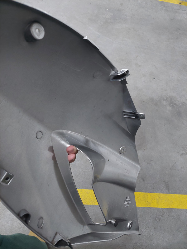

Alekre 16566 Napisano Septembar 25, 2024 Integrisan, 8442 postova Lokacija: Smederevo Motocikl: TDM 900 Prijavi odgovor kao problematičan Danas sam uhvatio drugara da rešimo ušice panela. Zavarili smo ih kako smo mogli. Moje uznemirenje oko ovoga ne mogu da opišem. Mislim da su pukle od polirke ali nisam siguran i ne mogu da tvrdim. Mene sad nervira što je to sanirano jer ja ne volim takve stvari. Sve je to funkcionalno, panel lepo stoji ali pomisao da je tu nešto rađeno me nervira. Valjda ću jednog dana da se izlečim od ovoga a po svemu sudeći čim naletim na ovakav panel a da je 1/1 kupujem ga. Luda glava. Pre montaže sve mora da bude čisto. Maramice za auto i polako-nežno. Panel sa unutrašnje stanje takođe. Danas sam ispunio sebi želju i kupio nov moment ključ. Par dobrih mi je promaklo na KP, jednu garnituru od tri komada nisam kupio kod ciganina na pijaci i sad kad sam listao oglase nema ono što ja hoću a da je po nekoj okej ceni. Nađem oglas gde čovek iz Smedereva prodaje Wurthov u rasponu od 20 do 100 nm. Stavio pogrešan broj u oglas. Slao mejlove, guglao ga i ništa. Ma rekoh jebeš mu sve daj sebi da ispunim želju i naručim nov. Što volim dobar alat ne mogu da vam opišem. Nedavno sam proveravao i podmazivao semeringe prednjeg točka. Pisao sam ovde. Sve sam stegao ručno na osećaj. Mada nije mi to to. Nisam siguran i volim da to bude školski sve sa potvrdom. Ponovo sam olabavio sve oko prednjeg točka i stegao na propisanu merku. Šrafove kočnica sam tu negde pogodio ali osovinu sam izgleda pretegao. Nisam mogao da je odvijem velikom račvom iako sam je njom stegao. Da ne beše ovaj veliki batica ništa. Ovaj put sve moment ključem. 1 Citat Podeli ovaj odgovor sa prijateljima Link to post Share on other sites More sharing options...
salem 1264 Napisano Septembar 27, 2024 Zainteresovan, 832 postova Lokacija: Zemun Motocikl: Honda NT 1100, Tdm 900 Prijavi odgovor kao problematičan On the road again! Kupio felnu i sve caure koje idu, felna je sa sve lezajevima i distancer caurom izmedju. Prebacio gumu i teraj... Zveckanje i dalje cujem. Zvuk kao da se nesto otkacilo u motoru, menjacu... kao neka opruga ili... 'bemliga, nile lupanje i udaranje. Sad bar mogu da ga odvezem do ozbiljnijeg majstora... mada i za ovog proslog su mi rekli da je ozbiljan i dobar... 2 Citat Podeli ovaj odgovor sa prijateljima Link to post Share on other sites More sharing options...
