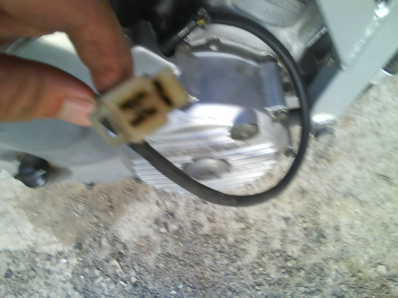

Milan R6 0 Napisano Jul 23, 2009 U prolazu, 20 postova Lokacija: Smederevo Prijavi odgovor kao problematičan Nova inf ako se neko razume jer ja nemam pojma,onaj kabal koji izlazi iz desne dekle to jest namotaja jer tu treba da mi izbacuje struju? Ja sam izvukao taj dzek i izmerio i nema gram struje sada da mi nije to crklo a ne regler? Podeli ovaj odgovor sa prijateljima Link to post Share on other sites More sharing options...
misa-pei 10005 Napisano Jul 23, 2009 Drug član, 3361 postova Lokacija: Beograd, Tresnja Motocikl: CBR 1000F - Bedevija, Stromčina - Šarac Prijavi odgovor kao problematičan Da, ali naizmenicnu. Meri izmedju faza, treba da dobijes priblizan napon NAIZMENICNE struje. Ako je tako, onda ti je otisao regler. Zovi Josku. Podeli ovaj odgovor sa prijateljima Link to post Share on other sites More sharing options...
Milan R6 0 Napisano Jul 23, 2009 U prolazu, 20 postova Lokacija: Smederevo Prijavi odgovor kao problematičan A meni uopste ne izbacuje struju. Podeli ovaj odgovor sa prijateljima Link to post Share on other sites More sharing options...

Milan R6 0 Napisano Jul 23, 2009 U prolazu, 20 postova Lokacija: Smederevo Prijavi odgovor kao problematičan Sa onim voltmetrom sam merio to jest jedan komsija a ne ja. Podeli ovaj odgovor sa prijateljima Link to post Share on other sites More sharing options...
misa-pei 10005 Napisano Jul 23, 2009 Drug član, 3361 postova Lokacija: Beograd, Tresnja Motocikl: CBR 1000F - Bedevija, Stromčina - Šarac Prijavi odgovor kao problematičan Meri se samo izmedju faza, znaci ne - na ram pa + u fazu. Imas tri zice koje izlaze, imedju njih treba da bude napon naizmenicne struje. Podeli ovaj odgovor sa prijateljima Link to post Share on other sites More sharing options...
Milan R6 0 Napisano Jul 24, 2009 U prolazu, 20 postova Lokacija: Smederevo Prijavi odgovor kao problematičan Evo ovde izmerim i nema struje a to sve radim dok motor radi. Podeli ovaj odgovor sa prijateljima Link to post Share on other sites More sharing options...
Arakis 6574 Napisano Jul 24, 2009 Svakom po zasluzi, 12499 postova Lokacija: NBGD - KN04ET Motocikl: Honde Transalp, plavi i narandžasti, oba za dečake Prijavi odgovor kao problematičan ...i meri NAIZMENIČNI NAPON, mora da bude između kontakata reda 30 - 60 V. Podeli ovaj odgovor sa prijateljima Link to post Share on other sites More sharing options...
guja011 167 Napisano Jul 24, 2009 Drug član, 1847 postova Lokacija: Beograd Prijavi odgovor kao problematičan ko zna kakve pipalice ima komšijin "voltmetar". znači , ko što ti je rečeno, nemo pališ makinu već izmeri OTPOR međusobno između sve 3 žice. ovo da dokažeš da dobro "pipate". naravno izmeri i između mase i tih žica. kada dobiješ da ima isto pokazivanje međusobno a veliki ili nemerljiv ka masi, onda prebaciš instrument na naizmenični napon V, AC, pa meriš napon kada radi motor. Podeli ovaj odgovor sa prijateljima Link to post Share on other sites More sharing options...
