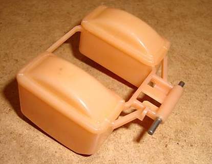

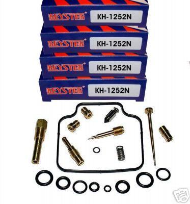

tadijasid 16 Napisano Jul 15, 2009 U prolazu, 35 postova Lokacija: Šid Prijavi odgovor kao problematičan Sve ovo gore navedeno se desavalo ranije, medjutim sad je poceo da radi sve gore i u voznji radi na 3 klipa.Prvi klip ne radi svecica mokra varnica je dobra svecica sto znaci karburator preliva. Danas sam rastavio karburatore i ocistio ali se isto desava. Interesuje me kako se smanji nivo benzina na plasticnom plovku stavicu sliku pa ako neko ima ideju nek javi i gde bi u srbiji mogao kupiti kit sa slike ako su u pitanju klipici za zatvaranje benzina. Citat Podeli ovaj odgovor sa prijateljima Link to post Share on other sites More sharing options...
pronto 7705 Napisano Jul 15, 2009 Ne silazi, 6785 postova Lokacija: Vrmdža, Sokobanja Motocikl: konzerviran Prijavi odgovor kao problematičan Eto ti ga sad!! Prvo sve kako treba,sad uzjedanput 3 cilindra i ostale muzike.Pa jos i prozivka Plasticni se plovci ne steluju,nego eventualno,menjaju i stavljaju laksi ili tezi.Da bi napravio posao kako treba,dovoljno ce biti da zamenis sediste ventila i ventil. Sta moze jos da se desi npr.Plovak busan!! To jest "napije se " benzina,oteza i ne zatvara. Citat Podeli ovaj odgovor sa prijateljima Link to post Share on other sites More sharing options...

tadijasid 16 Napisano Jul 30, 2009 U prolazu, 35 postova Lokacija: Šid Prijavi odgovor kao problematičan Problem resen malo sam osmirglao konuse na iglicama plovka vodenim smirglom 2000 i radi posao, znam da to nije resenje ali dok ne nabavim nove mogu da se vozim ;D Citat Podeli ovaj odgovor sa prijateljima Link to post Share on other sites More sharing options...
