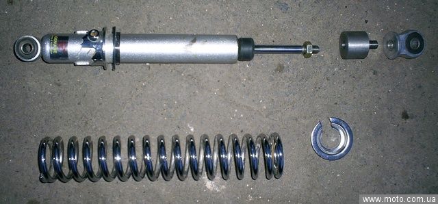

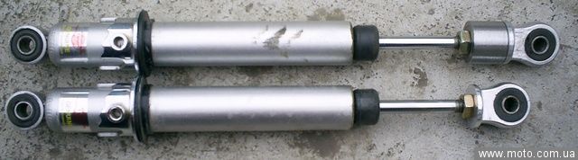

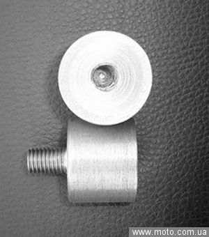

Зорге 695 Napisano April 12, 2013 Drug član, 3087 postova Lokacija: The very heart of southern Banat Prijavi odgovor kao problematičan Је ли 'тицо, јеси л' ти овај - http://www.mycity-military.com/Korisnik/anbeast/ ? За оно продужавање амортизера: ако тај леви крај, то П, на на фотки плавом амортизера може да се одвије од остатка амортизера, можде је боље да ти стругар направи цилиндрични продужетак који ће на једном крају имати "јупу" са навојем а на другом брезон са истим тим навојем, па добијеш нешто као један наш брат Украинац. Тај детаљ је у горњем десном углу, поред окца за качење. На крају, добијеш нешто овакво: Е једино што је осам сантима продужења... мало пуно. Јеси ли упоредио и ходове сток и тог ТС-овог амортизера? Да не буде да су за различите полужне системе ослањања и кракове сила, па да један не ради како би требало на месту другог? Карб је, мислим, обичан, клон Микунија ПЗ-30. Тога има по кинеским онлајн продавницама за око 25 евра. Citat Podeli ovaj odgovor sa prijateljima Link to post Share on other sites More sharing options...
anbeast 67 Napisano April 12, 2013 Svrati ponekad, 210 postova Lokacija: Zajecar Motocikl: Yamaha 500XTZ Tenere (3AJ) - AGAIN :) Prijavi odgovor kao problematičan Taj sam, druze modelatore Ovo ''ukrajinsko'' resenje je elegantnije. Hvala! Paaa...nisam bas tako detaljno uradio domaci. (u vezi hodova, krakova sila i sl.) Lenj sam i sklon improvizavijama varijante APP (ako prodje - prodje) Odo' da radim domaci.... (zapravo, nisam jos kupio amort od TS-a, u procesu sam...ali je jeftin pa rekoh, ne kosta puno i da se zeznem). Eehrmm...a gde da potrazim info o hodovima i krakovima sila? Citat Podeli ovaj odgovor sa prijateljima Link to post Share on other sites More sharing options...
