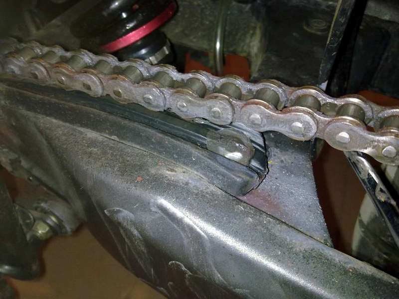

zlig0r 2059 Napisano Jul 22, 2011 Drug član, 972 postova Lokacija: New Now Motocikl: Aprilia Shiver GT 750, Honda CB400N Prijavi odgovor kao problematičan sad mi neshto nije jsno...na zadljoj levoj vili, skroz do prednjeg lanchanika ima ona gumena vodjica od gore i dole preko koje ide lanac...meni je lanac totalno oglodjao tu gumu, i zveketao o shraf koji je drzao tu gumu...danas sam u sprintu kupio novu gumu, montirao je, i posle 20 km voznje je identichno odlodjao gumu!!! kakvo je stanje kod vas?!? Citat Podeli ovaj odgovor sa prijateljima Link to post Share on other sites More sharing options...
ducky590 3 Napisano Jul 22, 2011 U prolazu, 38 postova Lokacija: Zagreb Motocikl: Apollo Orion RX 250 Supermoto Prijavi odgovor kao problematičan @zlig0r meni se to znalo desavat kad mi se lanac opustio pa ga je napinjac stisnuo uz tu gumu i polako je pojeo, probaj nategnuti lanac. Citat Podeli ovaj odgovor sa prijateljima Link to post Share on other sites More sharing options...
mali3maj 76 Napisano Jul 22, 2011 zaludan, 383 postova Lokacija: Tamo Negde Prijavi odgovor kao problematičan @zlig0r-e Uzmi i popusti malo amortizer zadnji verovatno si mnogo lagan za amortizer pa je lanac non-stop na gumi..... Koliko si platio istu? @ducky Koji si lanac i lancanike stavljao sa koliko zuba? Drugari poceli su delovi da mi otpadaju po putu, prvo mi je otpao migavac zadnji levi pa kurbla i na kraju poluga zadnje kocnice tako da bar jednom nedeljno dotezite srafove..... Vidim da neki imaju problema sa kocnicama, bilo bi pozeljno da svi zamenite fabricko at ulje jer cim se digne temperatura kocnice dobiju enormno velik hod dakle problem lezi u ulju. Citat Podeli ovaj odgovor sa prijateljima Link to post Share on other sites More sharing options...

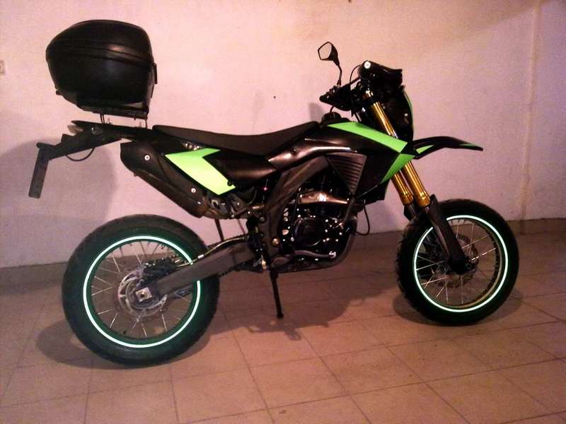

Зорге 695 Napisano Jul 23, 2011 Drug član, 3087 postova Lokacija: The very heart of southern Banat Prijavi odgovor kao problematičan zlig0r-е, има ли амортизер "Апола" могућност да подешаваш преднапрезање опруге? Не знам какве си конституције, али изгледа да је ствар подешена за некога ко има више кила него ти. Ако су ти све те зелене трачице по мотору рефлексивне - свака ти дала! Добро је када ноћу други возачи буду свесни твог присуства. Баш због тога, пре пута бих ја ставио те траке на задњу виљушку, штитнике штапова и коферче. Кад је бал - нек' је бал. Citat Podeli ovaj odgovor sa prijateljima Link to post Share on other sites More sharing options...
zlig0r 2059 Napisano Jul 23, 2011 Drug član, 972 postova Lokacija: New Now Motocikl: Aprilia Shiver GT 750, Honda CB400N Prijavi odgovor kao problematičan jesu reflektujucje trakice.... oticjicju za par sati do garaze da probam, prilichno sam siguran da moze da se shteluje amortizer... Citat Podeli ovaj odgovor sa prijateljima Link to post Share on other sites More sharing options...

Gliga 6918 Napisano Jul 23, 2011 Advanced Member, 2384 postova Lokacija: Novi Sad Motocikl: KLE 500/Aprilia Tuareg 660 Prijavi odgovor kao problematičan i evo na shta apollo trenutno lichi: slika 1 Vid'o sam ti motorce pre neki dan ispred Tetreba (ako se jos uvek tako zove), bivseg KGB-a. Lepo izgleda Dobro bi mu dosli kakvi natpisi da se malo razbiju te zelene povrsine. Citat Podeli ovaj odgovor sa prijateljima Link to post Share on other sites More sharing options...
zlig0r 2059 Napisano Jul 23, 2011 Drug član, 972 postova Lokacija: New Now Motocikl: Aprilia Shiver GT 750, Honda CB400N Prijavi odgovor kao problematičan jes vala, chesto je tamo...sad je to caffe DV.... trebao si stati, bio sam unutra...nego, shta ti mislish shta mi je chiniti za ovu gumu koju struze lanac? Citat Podeli ovaj odgovor sa prijateljima Link to post Share on other sites More sharing options...
mali3maj 76 Napisano Jul 23, 2011 zaludan, 383 postova Lokacija: Tamo Negde Prijavi odgovor kao problematičan @zligore Slobodno popusti amortizer malo trebaju ti viljuske ali ako nemas mozes tupim odvijacem ili sekacem da odvijes gornji pa donji prsten nemas drugog nacina da sprecis lanac da struze po srafu tj gumi jedino da popustis lanac ako neces amortizer ali onda ce da trza pri kretanju..... Citat Podeli ovaj odgovor sa prijateljima Link to post Share on other sites More sharing options...

provokatorBG 1 Napisano Jul 24, 2011 U prolazu, 33 postova Lokacija: Beograd Motocikl: BMW F 650 GS Prijavi odgovor kao problematičan evo mog problema sa lancem i gumom: slika 1 Isti problem sam imao prosle sezone. Promenio sam gumu. A kao najbolje resenje navodim Dunjino. Lepo uzmes iskorisceni zubcasti kajis od nekog starog auta, gledaj samo da bude siri od lanca, sto siri to bolje, odseces komad duzine kao ta guma i lepo ga pricvrstis postojecim srafovima. Gledaj da ti zubci budu gore, tj. da po njima klizi lanac. Dunja, objasni deder co'eku Inace, guma po kojoj klizi lanac, uopste ne treba da bude guma nego plastika, i to ona otporna na grebanje. Tako resenje je na primer na Aprilia motocrosu. A ova kineska moze da izgura 3000 km max pa ce opet da jede sraf. Citat Podeli ovaj odgovor sa prijateljima Link to post Share on other sites More sharing options...
zlig0r 2059 Napisano Jul 24, 2011 Drug član, 972 postova Lokacija: New Now Motocikl: Aprilia Shiver GT 750, Honda CB400N Prijavi odgovor kao problematičan hvala! reshio sam problem shtelovanjem amortizera! sad em ne delje gumu, em se vishe nishta ne chuje! srecja srecja radost! no chim uhvatim vremena, skidam tu gumu i ima da napravim od plastike klizach! Citat Podeli ovaj odgovor sa prijateljima Link to post Share on other sites More sharing options...
Зорге 695 Napisano Jul 25, 2011 Drug član, 3087 postova Lokacija: The very heart of southern Banat Prijavi odgovor kao problematičan То са ланцем и задњом виљушком одувек је био проблем ендуро моторцикала (немо' да је сад неко рек'о да је "Аполо" супермотард - исти је к....). Ланац никако не сме константно да струже по клизачу, осим када се задња виљушка опусти (када се нпр. мотоцикл одвоји од земље у скоку или слично) или нико не седи на мотоциклу. Када неко седи и вози по путу (и задња виљушка се креће у неким нормалним амплитудама), стругања не сме да буде. Citat Podeli ovaj odgovor sa prijateljima Link to post Share on other sites More sharing options...
