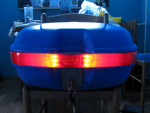

fibra 346 Napisano April 19, 2009 Drug član, 1826 postova Lokacija: DE Prijavi odgovor kao problematičan Upgrade-ovao sam svoj top case dodavanjem LEDova u katadiopter, pa sad pored osnovne funkcije sluzi i kao sekundarno poziciono/stop svetlo. Diode za poziciju svetle u pola intenziteta (preko otpornika), a kod kocenja punim intenzitetom. 3 LEDa sa leve strane su vezana u seriju pa paralelno sa 3 LEDa sa desne strane. Katadiopter ima 3 odvojena horizontalna segmenta i prvobitno sam hteo da koristim flexibilne LED trake koje savrseno staju u te segmente. Prednost takvih traka je sto se napaja sa 12V, duzina je taman koliko treba - 30 cm. Cena je jedino sto mi ne odgovara, pa sam se odlucio za uradi sam varijantu. Takodje sam razmisljao da koristim 5050 SMD LEDove i da ih samo zalijem toplim lepkom u te kanale, ali nisam mogao da cekam da mi stignu iz kine. Kod nas su ultrabright sirokougaoni SMD LEDovi preskupi i nikakva je ponuda. 5mm LED je u startu otpao jer ne staje u kanal po visini, a nisam hteo da slabim case nizom rupa. 3mm LED staje, ali daje dosta malu tacku osvetljenja i nije dodvoljno uocljiva. Na kraju je najbrze, najpovoljnije i dosta dobro resenje bilo postaviti diode horizontalno. Svega 6 dioda osvetljava skoro ceo katadiopter. Na case cu montirati uticnica negde sa donje strane da moze da se skida po potrebi. Ja sam zadovoljan rezultatom. Kako se vama cini? Pokusao sam da podesavam white balance ali crveno uporno ispada zuto. Nisam bas neki fotograf. :-\ Citat Podeli ovaj odgovor sa prijateljima Link to post Share on other sites More sharing options...

fibra 346 Napisano April 20, 2009 Drug član, 1826 postova Lokacija: DE Prijavi odgovor kao problematičan Hvala. Mislio sam da ga jos prefarbam u crno jer mi se ne dopada narocito ova plava iako mi je bajk plavi. Videcu... Citat Podeli ovaj odgovor sa prijateljima Link to post Share on other sites More sharing options...

fibra 346 Napisano April 21, 2009 Drug član, 1826 postova Lokacija: DE Prijavi odgovor kao problematičan Farbao bih ga, ali nisam siguran da li ce se skidati farba na onim kriticnim mestima kao sto su sarke i ivice . Plava boja ce se odmah primetiti ispod crne ako se malo ozulja. Mozda bih mogao da probam negde iznutra ili odozdo da vidim kako se "drzi". Ono sto je bitno je mesto bez prasine. Ja sve farbam na krovu zgrade, cak i kad je mirno vreme poneki golub ume da napravi sranje. Gadget bi bio gotov da mi likovi u mikroprincu nisu dali pogresnu zenerku (4.2 umesto 4.7) Danas idem po ispravnu a sutra prekosutra cu da isecem kuciste pa se vidimo na montazi. Citat Podeli ovaj odgovor sa prijateljima Link to post Share on other sites More sharing options...

fibra 346 Napisano April 21, 2009 Drug član, 1826 postova Lokacija: DE Prijavi odgovor kao problematičan Ja sam stavio ženski činč na foferče. A ti si isto uradio nesto ovako ili napajes nesto drugo u koferu? I ja sam mislio cinc ili eventualno onaj klasican DC konektor samo sa onim debljim kurcicem u sredini da bude cvrsce. Mada mi se cinc cini mnogo cvrsci od DC konektora. Videcu sta ima u ponudi... Uocljivo je i super izgleda Hvala. Jeste, uocljivo je jer je visoko postavljeno, a izgleda dosta pristojno. Izgledalo bi mnogo lepse sa pomenutim fleksibilnim LED trakama ali cena... Citat Podeli ovaj odgovor sa prijateljima Link to post Share on other sites More sharing options...

fibra 346 Napisano April 21, 2009 Drug član, 1826 postova Lokacija: DE Prijavi odgovor kao problematičan Čehe, možda je bolje bez "bravice", pošto mi uvek razmišljamo na multitasking način dok skidamo kufer obavezno zaboravimo da otkačimo konektor, tako da ako je sa zaključavanjem, kidamo ga garant. Činč samo lepo ispadne i ne osetiš da si zaboravio da ga izvučeš Upravo zbog toga nisam hteo da koristim BNC. Kvalitetan cinc bi trebalo sasvim lepo da drzi i u offroad voznji, a opet lako da se isteka ako zaboravimo to da uradimo, sto je ce sigurno cesto da se dogodi. Citat Podeli ovaj odgovor sa prijateljima Link to post Share on other sites More sharing options...

johnynovak 5 Napisano April 22, 2009 Svrati ponekad, 471 postova Lokacija: Beograd Prijavi odgovor kao problematičan ne brini za prasinu i za farbu, zato se kofer prvo dobro opere, dobro osusi, zastite delovi kao sto su katadiopteri i ostali delovi koji se ne farbaju i onda dobro predjes prajmerom, u 2 sloja, i to po principu mreze, prvo prskas potezima levo desno a onda gore dole tako se pokriju svi delovi, kad se prajmer lepo osusi u 2 ili 3 sloja se naprska crni sprej i provereno dobro drzi, ja sam 4 kofera do sada ovako ofarbao, bez prajmera i pranja kofera bi se farba sigurno skinula posle nekog vremena a sto se tice voznje po off-u sa koferom, to ti vec ne bih preporucio, kad ides na off skidaj kofer, sigurnije je veruj mi Citat Podeli ovaj odgovor sa prijateljima Link to post Share on other sites More sharing options...
