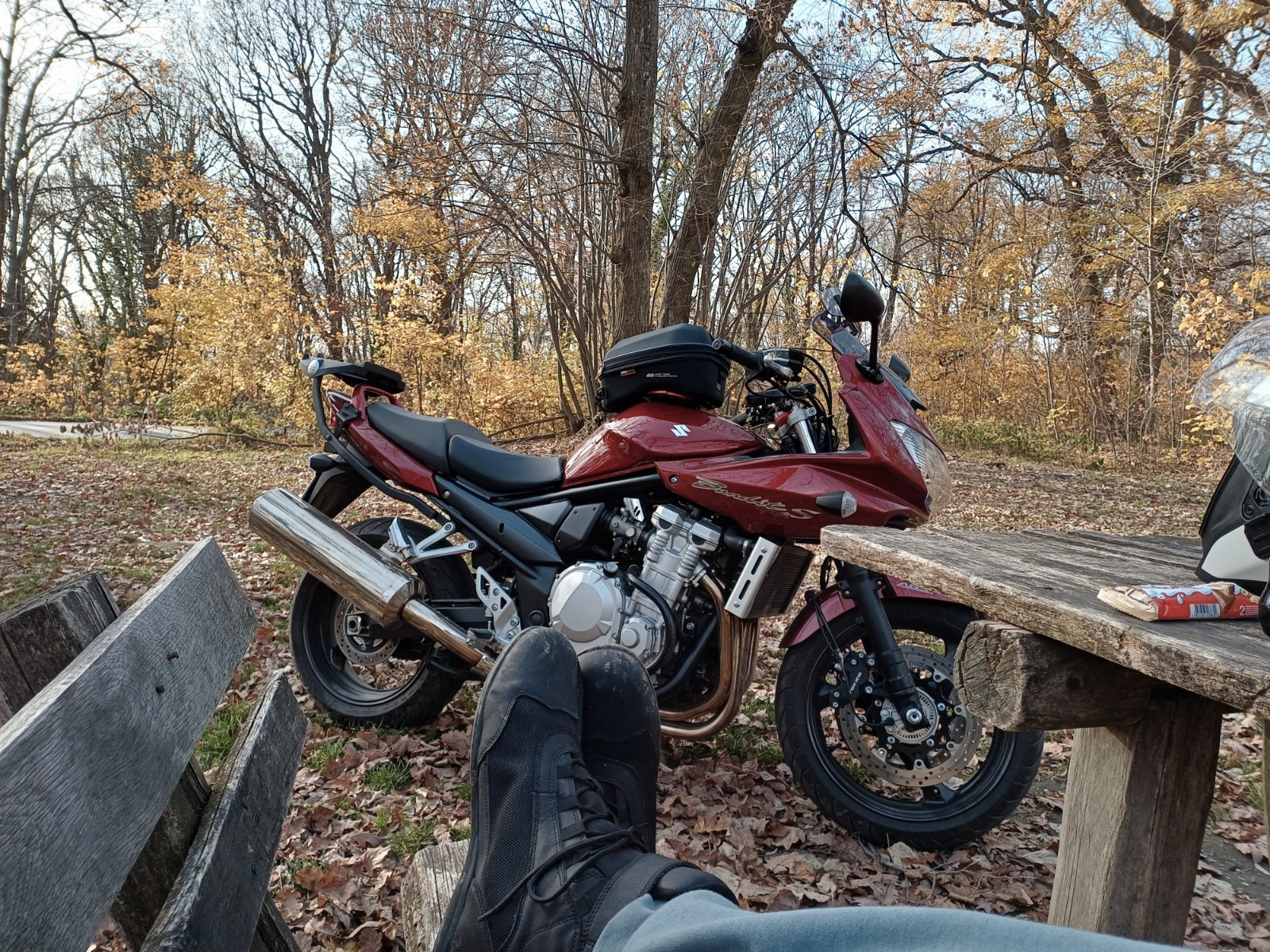

Diverzija odlicno radi i putuje i dalje zajedno samnom,jer je sada vozi drugar. Evo jedne slike od vikenda :)

1. Godiste motocikla koji ste vozili:
2008. GSF 1250s
2. Vrijeme provedeno na motorciklu:
Nekoliko meseci, oko 6000 km
3. Sta mi se dopada:
Karakter agregata. Prema ličnom temperamentu, snage, obrtnog momenta više nego dovoljno za rešavanje bilo koje saobraćajne situacije, prilično linearno raspoređenih po celom opsegu broja obrtaja. Vozi se veoma relaksirano, bez neuroznih reakcija na gasu, al ipak cela ergela dostupna uvek, pokretom zgloba na izvolte...
Za današnje pojmove, relativno malo elektronike. Malko pogrub, ali funkcionalan ABS i  navodno nisko problematičan Fi sistem. Za eventualnosti lako dostupna el. instalacija.
Dosta kompatibilnih funkcionalnih delova sa ostalim modelima, čak i modernijim.
Lak i jednostavan servis.
Crvena boja.
4. Sta je moglo biti bolje:
Kočnice. Posebno zadnje. Nisu loše, daju se dozirati, al svakako je potrebna mala rezerva i jači stisak (posebno za hitno zaustavljanje) kad prvi put sednete. Teflonskim crevima se poboljšala osetljivost, ali ne bitno. Prema mišljenju kolege hidrauličara, i fabričke cevi prednje kočnice nisu imale neku veću ekspanziju.
Ergonomija. Ovo je visoko subjektivno za vozača srednjih godina, 100+ žive vage i 185cm u vojničkim danima. Položaj upravljača i fuzastera je kompromis turera i sporta. Podmetanjem umetka za korman od 40mm u visinu i 25mm ka vozaču, ovaj poslednji je prodisao.
Položaj fuzastera putnika je tinejđžerski visok. Sedište definitivno ima prostora za poboljšanje.
5. Moj utisak:
Mašina u koju se nisam zaljubio na prvi. Čak ni neposredno posle kupovine. Bila je skoro u salonskom stanju sa četvorocifrenim kilometrom na satu. Fabrički tih auspuh, skoro automobilski, agregat tih. Za menjač, kolega sa foruma kaže "koščat", što je tačno za prve tri brzine, al sad, sa nešto vežbe(ima caka samo je treba držati aktivnim u malom mozgu) može i lepo da klacka. Ler je jasan.
Međutim kad se malko provozate i "razgazite" poput para dobrih htz cipela, počnete da ga cenite. Sad se okrećem za njim posle parkiranja u garaži, evo i sad brojim dane za početak sezone....
