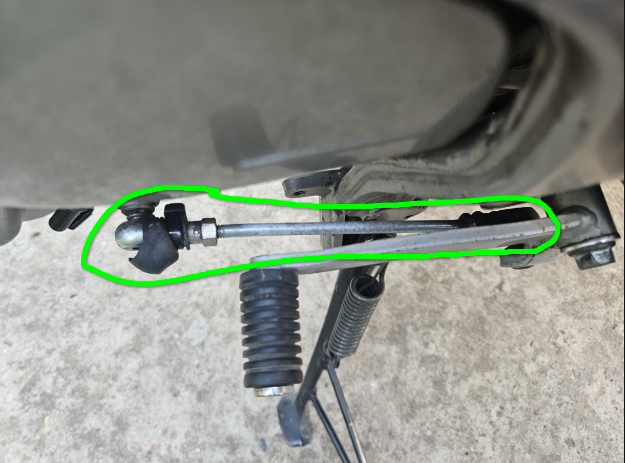

Pozdrav. Polako sam počeo da sređujem sitnice oko Honde pa sam stigao da ove tačke. Menjač radi sve normalno sam po sebi ali nožna poluga ima malo veći luft koji me baš nervira u pecanju neutrala 🥴. Da li je moguće nekako pritegnuti to ili ako može nova da se uzme.
Hvala

Dobio je luft kod noseceg srafa poluge. Taj m10 za 13 kljuc. Tu se ojede materijal. Imas dve opcije da skines i vidis sta se ojelo i stavis tanak lim savijen u krug ili da ti strugar ostruze cauru sto je bolje resenje. I da sve to napasujes kako valja.
