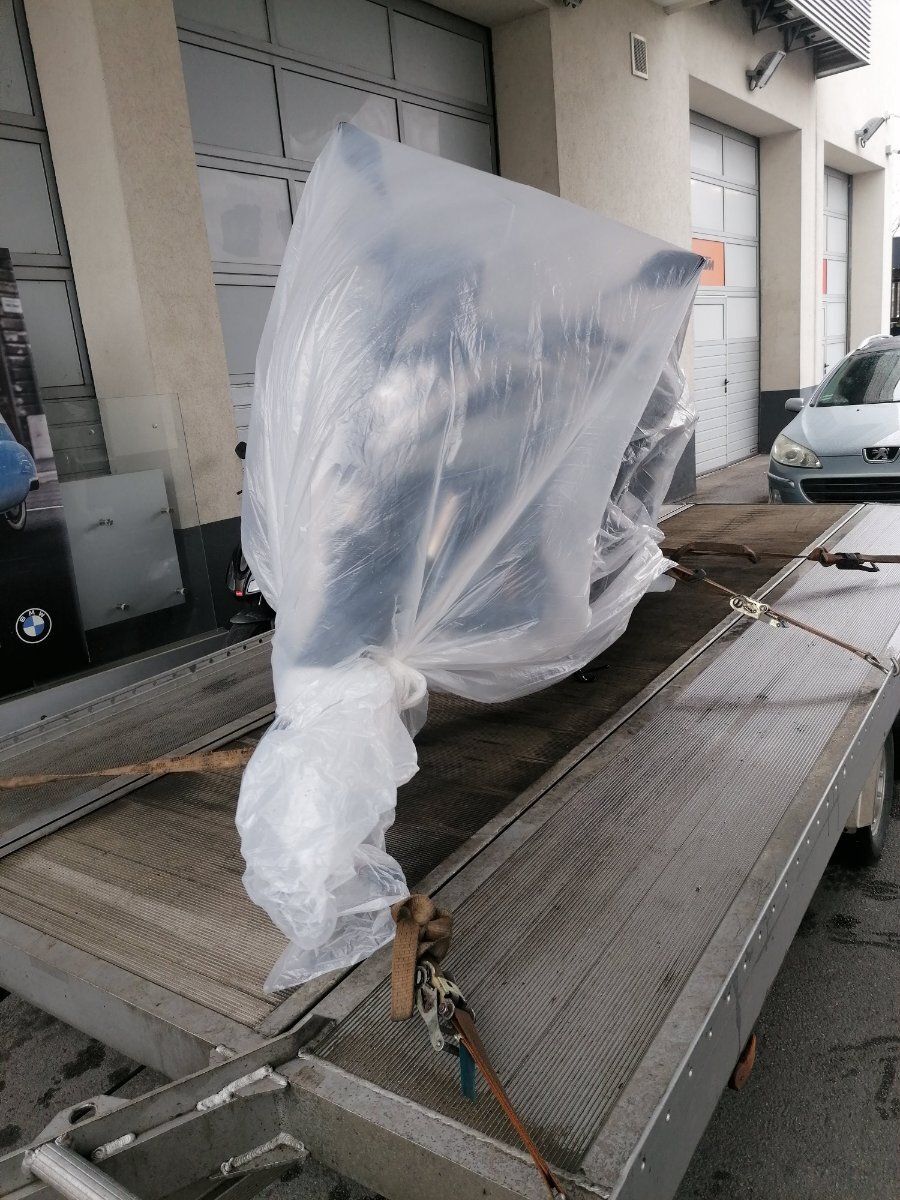

RankoBg87 7177 Napisano Mart 10 Ne silazi, 3225 postova Lokacija: Beograd Motocikl: Honda NC750x Prijavi odgovor kao problematičan Moj je ovako na slepi pa nije mrdnuo 30 km Citat Podeli ovaj odgovor sa prijateljima Link to post Share on other sites More sharing options...
