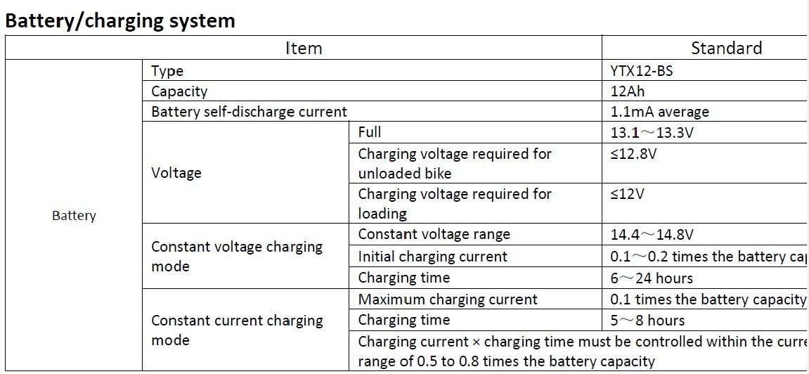

dr.srba 149 Napisano Mart 19 (promenjeno) Svrati ponekad, 110 postova Lokacija: Beograd Motocikl: Zontes 368E Prijavi odgovor kao problematičan Meni niko nije rekao šta su tačno radili, ali dok je motor bio u servisu, rečeno mi je da je sve provereno i da je za sada sve u redu sa naponima. E sad, da li su merili direktno aku ili su ga samo stavili na punjac pa posle punjenja gledali cifre na displeju to ne znam. Ja ga u svakom slučaju ovih dana vadim i stavljam na moj punjač. Ako mi pokaže i neposredno posle vožnje da nema pun kapacitet, ide u djubre. Mogao bih da ga nosim i kod drugara na sto za opterećenje, ali on je mnooogo daleko od mene, za Bg malo komplikovano, mada nije isključeno i da ću to da uradim, samo da se organizujem... @boza_kg isto je sve na 350E i 368E... Promenio Mart 19 član dr.srba 1 Citat Podeli ovaj odgovor sa prijateljima Link to post Share on other sites More sharing options...
dr.srba 149 Napisano Mart 19 Svrati ponekad, 110 postova Lokacija: Beograd Motocikl: Zontes 368E Prijavi odgovor kao problematičan Od kad ga vozim ovo nije bilo ni jednom...direktno iz uputstva... Znači full 13.1-13.2 never...uvek 12,7-12,8...pogotovo ujutru, pre prve vožnje...pada ispod 12V. Kad završim vožnju pokaže 12.8 npr i gledam dok ne ugasim displej kako pada do 12.2V ( na moje oči brate, tuga) Citat Podeli ovaj odgovor sa prijateljima Link to post Share on other sites More sharing options...
boza_kg 6915 Napisano Mart 19 Ne silazi, 5002 postova Lokacija: Kragujevac Motocikl: Kymco Agility+ 300 Prijavi odgovor kao problematičan Ja nisam video nikad preko 13V da piše pri paljenju na mom displeju, pa ni kad sam stavio novu, tek formiranu i napunjenu Yuasu. Citat Podeli ovaj odgovor sa prijateljima Link to post Share on other sites More sharing options...
sale-kum 402 Napisano Mart 19 Zainteresovan, 471 postova Lokacija: Beograd Motocikl: Zontes 368E Prijavi odgovor kao problematičan Normalno je da posle vožnje sa ispravnim punjenjem ili posle punjača, dobar aku ima i malo preko 13V, ali to brzo pada na 12,7-12,9V. To je sam aku, čim je na kontaktu ima neku potrošnju pa mora da padne malo, ali nikako na 11,7V. Probao sam da izguglam, ali ne nadjoh kod nas nigde na stanju aku tih dimenzija sa 12Ah, svi su 10Ah, eventualno 10,5Ah, naravno osim litijumskih. Sad, da li je to dovoljno... 2 Citat Podeli ovaj odgovor sa prijateljima Link to post Share on other sites More sharing options...
