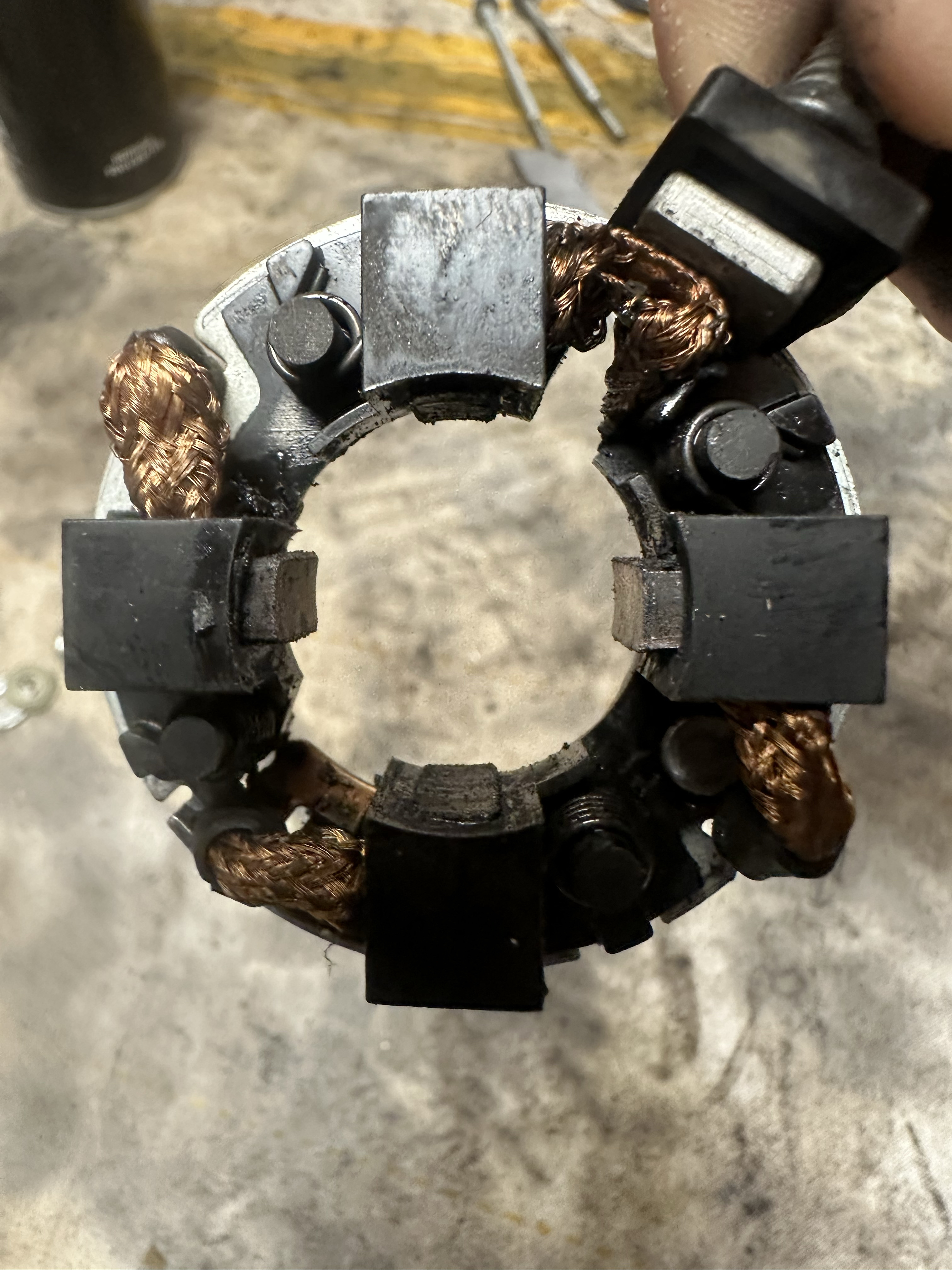

BRCHA 106 Napisano pre 3 sati Svrati ponekad, 121 postova Lokacija: Beograd Motocikl: Yamaha R1 Prijavi odgovor kao problematičan Колеге,Да ли је неко имао сличан проблем и да ли зна до чега је највероватније.Јамаха из наслова тешко пали први пут. Дакле кад је мотор хладан нема шансе да упали. Прво је тешко палио из прве,па из друге,сад уз пете неће.Делује као да је слаб акумулатор,тако звучи међутим није јер је нов. Има одговарајучи напон и при верглању. Не пали ни кад се стави бустер.И тај нов се пунио целу ноћ а исто се дешава. Стављене су и нове свећице ал исто се дешава. Након што упали ради нормално,иде такође најнормалније. Кад се угаси упали такође лагано,само то прво паљење није како треба. И погоршавало се из недеље у недељу. Када вергла делује као да нема снаге па је онда добије (све док се вергла) ал неће да упали.Сензор температуре ради,показује исправно.Пумпа за гориво се чује.Читао сам да је можда оштећен или прљав сензор на радилици?Неко ми је рекао да је до алнасера?Да ли је неко имао сличан проблем?Хвала свакако унапред Sent from my iPhone using Tapatalk Citat Podeli ovaj odgovor sa prijateljima Link to post Share on other sites More sharing options...
misa-pei 8974 Napisano pre 3 sati Drug član, 3254 postova Lokacija: Beograd, Tresnja Motocikl: CBR 1000F - Bedevija, Stromčina - Šarac Prijavi odgovor kao problematičan Sporo vrti anlaser kad je skroz hladan? Ili vrti normalno, ali neće da sastavi? U prvom slučaju, prljav je i/ili ima lošu masu. Citat Podeli ovaj odgovor sa prijateljima Link to post Share on other sites More sharing options...
BRCHA 106 Napisano pre 3 sati Svrati ponekad, 121 postova Lokacija: Beograd Motocikl: Yamaha R1 Prijavi odgovor kao problematičan Sporo vrti anlaser kad je skroz hladan? Ili vrti normalno, ali neće da sastavi? U prvom slučaju, prljav je i/ili ima lošu masu. Споро врти кад је хладан дефинитивно. Као да не може да заврти јако и онда састави ал тад као да је изгубио снагу. Не знам како да опишем другачијеSent from my iPhone using Tapatalk Citat Podeli ovaj odgovor sa prijateljima Link to post Share on other sites More sharing options...
misa-pei 8974 Napisano pre 3 sati Drug član, 3254 postova Lokacija: Beograd, Tresnja Motocikl: CBR 1000F - Bedevija, Stromčina - Šarac Prijavi odgovor kao problematičan Očistiti masu i dovodni plus. Proveriti masu između motora i rama. Ako nastavi da se tako ponaša, izvaditi anlaser i očistiti ga. Ništa komplikovano. Moguće i da treba zameniti četkice. Svakako očistiti kolektor. Citat Podeli ovaj odgovor sa prijateljima Link to post Share on other sites More sharing options...
RankoBg87 5955 Napisano pre 3 sati Drug član, 2764 postova Lokacija: Beograd Motocikl: Honda NC750x Prijavi odgovor kao problematičan Jel to ubrizganje? Ako jeste daj gas do kraja, drzi dok verglas, nek okrene par puta, mozda neka dizna pusti pa nalije gorivo, ovako ces isključiti taj deo, izbacice gorivo i lakse ce da upali. Da bi sastavio normalno treba mu npr 500ob da okrene anlaser, ako ima iz nekog razloga 450 teze ce a to ces proveris kao sto su ti rekli. Citat Podeli ovaj odgovor sa prijateljima Link to post Share on other sites More sharing options...
BRCHA 106 Napisano pre 3 sati Svrati ponekad, 121 postova Lokacija: Beograd Motocikl: Yamaha R1 Prijavi odgovor kao problematičan Jel to ubrizganje? Ako jeste daj gas do kraja, drzi dok verglas, nek okrene par puta, mozda neka dizna pusti pa nalije gorivo, ovako ces isključiti taj deo, izbacice gorivo i lakse ce da upali. Da bi sastavio normalno treba mu npr 500ob da okrene anlaser, ako ima iz nekog razloga 450 teze ce a to ces proveris kao sto su ti rekli. Ајде пробаћу то што си рекао јер сам га палио искључиво без гаса. Па да видим да искључим и ту опцијуSent from my iPhone using Tapatalk 1 Citat Podeli ovaj odgovor sa prijateljima Link to post Share on other sites More sharing options...
BRCHA 106 Napisano pre 3 sati Svrati ponekad, 121 postova Lokacija: Beograd Motocikl: Yamaha R1 Prijavi odgovor kao problematičan Očistiti masu i dovodni plus. Proveriti masu između motora i rama. Ako nastavi da se tako ponaša, izvaditi anlaser i očistiti ga. Ništa komplikovano. Moguće i da treba zameniti četkice. Svakako očistiti kolektor.Волео бих да ми вађење алнасера буде последња опција јер на дну,поло мотора морам да извадим Испитаћу масу и све ово што си рекаоХвалаSent from my iPhone using Tapatalk Citat Podeli ovaj odgovor sa prijateljima Link to post Share on other sites More sharing options...
