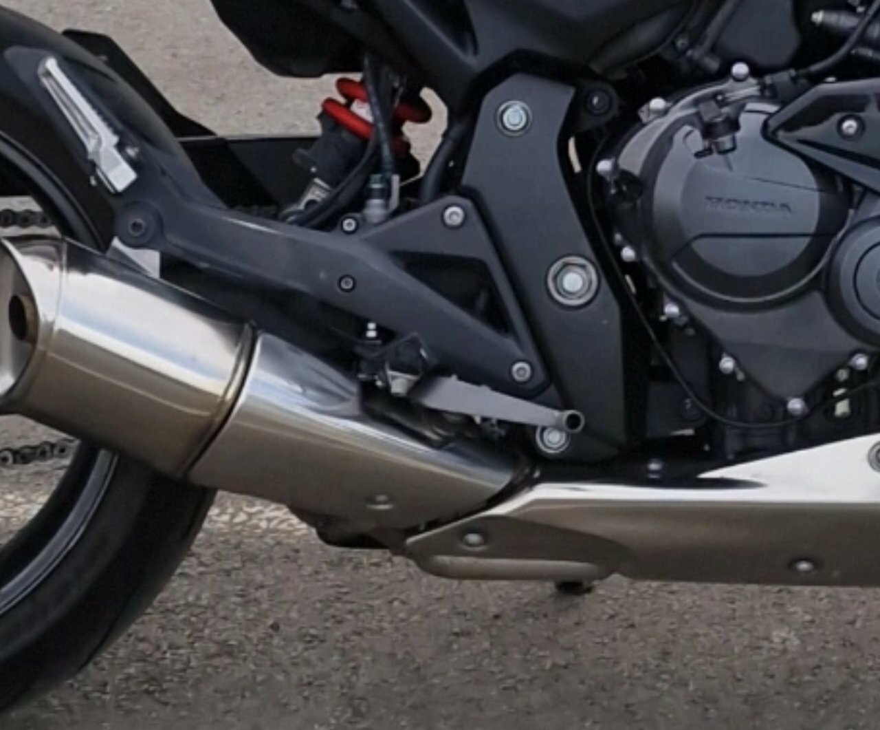

Treba mi pomoć oko spuštanja zadnje kočnice, previše je visoko i onda moram celu nogu da podižem da bih stao na kočnicu. Pogledao sam par snimaka na YouTube ali oni nemaju isto kao što je meni. Prvi mi je motor i ne razumem se previše oko nameštanja ali smatram da je ovo jednostavno.
Došao sam da potvrdim da li je moguće da je kočnica već maksimalno spuštena i da ne može više.

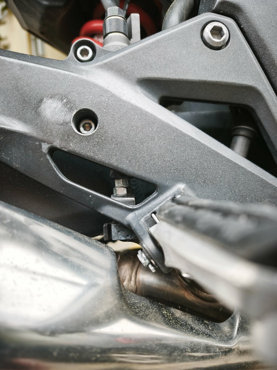

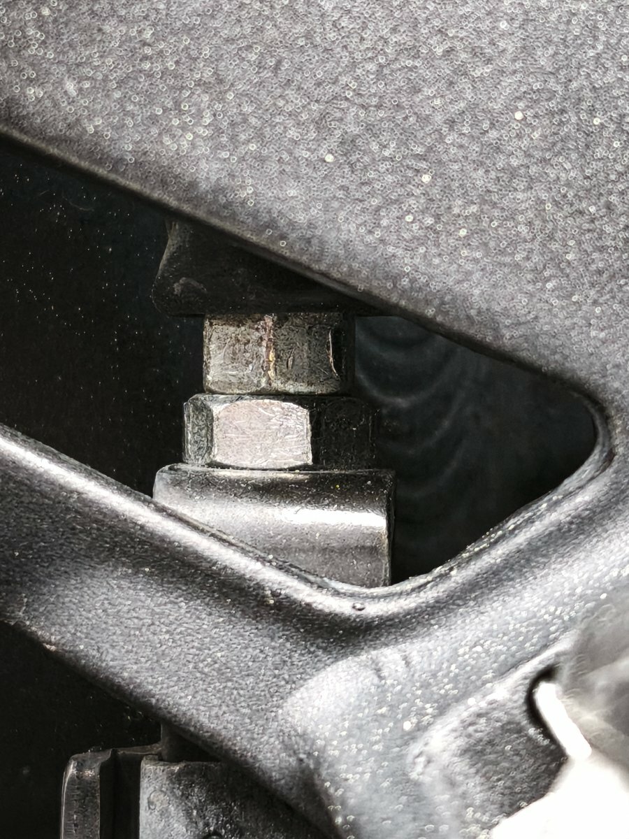

Probacu onda da nadjem aftermarket poluge pošto kolko znam nije padao motor, nisam prvi vlasnikScreenshot_2025-10-13-22-06-26-702_com_miui.gallery-edit.thumb.jpg.18b2745ee0a917c38003a43092ff31c1.jpgScreenshot_2025-10-13-22-08-45-554_com_miui.gallery-edit.thumb.jpg.2f39176e9a38f6cdbe17db3c32e48e3d.jpg

Koji šraf je fiksiran, a koji se pomera zajedno sa polugom? Da ustanovimo da li je u najvišem ili najnižem položaju
  • U prolazu, 26 postova
  • Lokacija: Beograd
  • Motocikl: CBR 600F ABS 2012 PC41
Pre 7 sati, JovanV je napisao:
Odvrnem donji da bih mogao da pomeram gornji
  • U prolazu, 52 postova
  • Lokacija: Beograd
  • Motocikl: Kawasaki Z750, Honda VFR 750, Yamaha XJ6, Honda CBR 600, Kawasaki Z1000, Honda Shadow 1100
Dobro, znači gore je matica, a dole glava šrafa
Pa ništa, kao što reče Darko, odvrni ga do maksimuma i vidi šta će da se desi. Ne moraš čak ni da skidaš nosač zadnjeg fuzastera, deluje kao da može da se provuče ključ kroz tu rupu...verovatno je zbog toga i ostavljena
