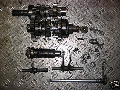

sasafilipovic 290 Napisano Februar 14, 2009 Uploader, 419 postova Lokacija: Jagodina Motocikl: GSXR 600 Prijavi odgovor kao problematičan Ovo je menjač, navodno u dobrom stanju, 19000km, 2000god. Kupujem pa šta mi Bog da. cena 95€ (eBay BuyItNow) + 17€ poštarina (Nemačka - Austrija). Citat Podeli ovaj odgovor sa prijateljima Link to post Share on other sites More sharing options...
Havarisan 189 Napisano Februar 14, 2009 Svrati ponekad, 275 postova Lokacija: Zrenjanin Prijavi odgovor kao problematičan kupuj odmah, to ti je povoljno. jeftinije neces naci sigurno Citat Podeli ovaj odgovor sa prijateljima Link to post Share on other sites More sharing options...

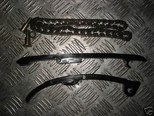

sasafilipovic 290 Napisano Februar 14, 2009 Uploader, 419 postova Lokacija: Jagodina Motocikl: GSXR 600 Prijavi odgovor kao problematičan Da ne otvaram novu temu... ...Proveri ga dobro,pogotovo spaner u masini pa onda vozi... Tip koji prodaje menjač prodaje i lanac i vođice lanca. Da li je ovde na slici i španer (pretpostavljam da si mislio da proverim španer na lancu bregaste)? Ovaj komplet je 20€, neznam da li to mnogo, biće manja poštarina ako uzimam u kompletu sa menjačem. Citat Podeli ovaj odgovor sa prijateljima Link to post Share on other sites More sharing options...
sasamajstor 55 Napisano Februar 14, 2009 Svrati ponekad, 303 postova Lokacija: Čačak Motocikl: BMW R1200ST Prijavi odgovor kao problematičan Uzmi i to slobodno Citat Podeli ovaj odgovor sa prijateljima Link to post Share on other sites More sharing options...
revolution 52 Napisano Februar 14, 2009 Drug član, 1261 postova Lokacija: Beograd Prijavi odgovor kao problematičan Da ne otvaram novu temu... ...Proveri ga dobro,pogotovo spaner u masini pa onda vozi... Tip koji prodaje menjač prodaje i lanac i vođice lanca. Da li je ovde na slici i španer (pretpostavljam da si mislio da proverim španer na lancu bregaste)? Ovaj komplet je 20€, neznam da li to mnogo, biće manja poštarina ako uzimam u kompletu sa menjačem. čovek je verovatno mislio na mehanizam (gurač)španera, a ne na sam klizač. Lanac bregaste je verovatno toliko istegnut da klopara, a mož da bude i mehanizam u maleru ??? ??? ??? ??? Citat Podeli ovaj odgovor sa prijateljima Link to post Share on other sites More sharing options...

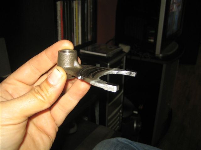

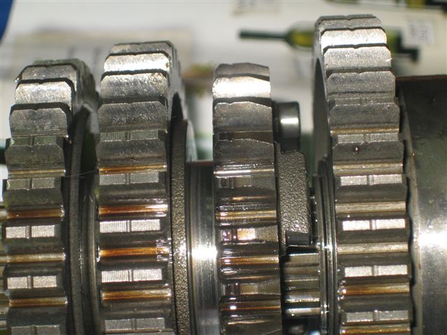

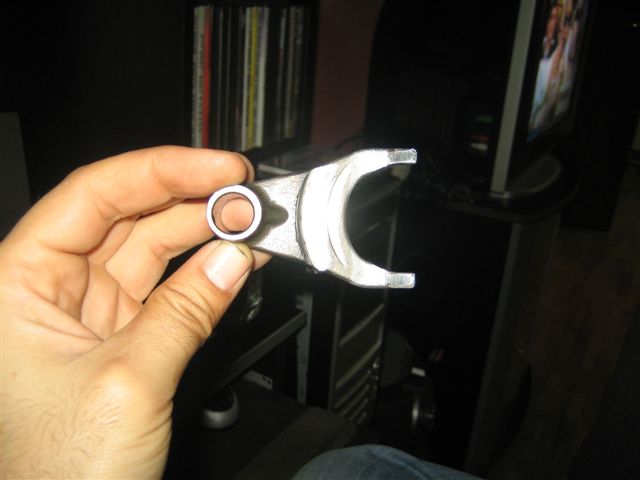

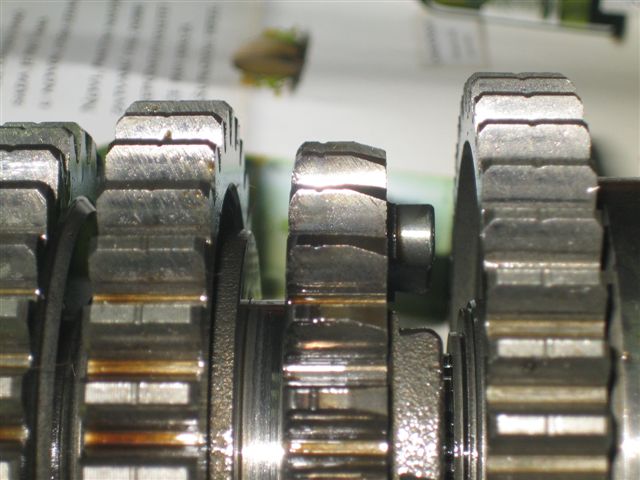

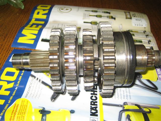

sasafilipovic 290 Napisano April 25, 2009 Uploader, 419 postova Lokacija: Jagodina Motocikl: GSXR 600 Prijavi odgovor kao problematičan Konačno sam odradio menjač. da sam znao da je tako jednostavno uradio bih ga i sam . Ovako sa ortakom završili posao od 16-02. Uglavnom, kao što možete videti na fotografijama, viljuška za 2 brzinu, pretpostavljam da se iskrivila i zakačinjala u zupčanik koji ju je odrao više od milimatra. Zupčanik za drugu takođe baš loše izgleda. Uglavnom zamenio sam oba snopa sa zupčanicima, viljušku za drugu, birač brzina je dobar i nisam ga dirao, takođe i ostali delovi manjača su OK. Planirao sam da slikam u toku rasturanja i sklapanja, ali smo isforsirali sklapanje tako da nisam mogao da odem po fotoaparat. Citat Podeli ovaj odgovor sa prijateljima Link to post Share on other sites More sharing options...
