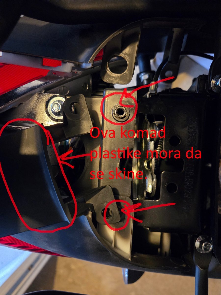

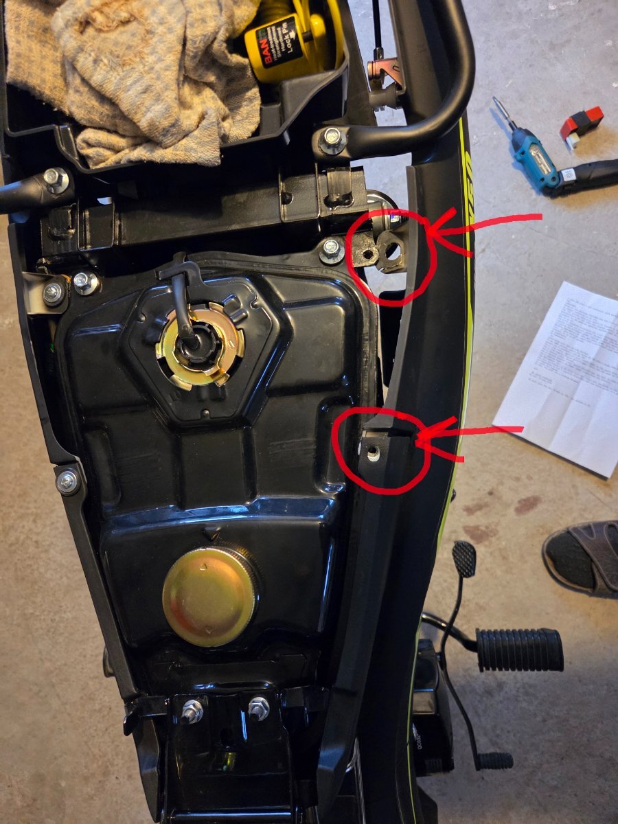

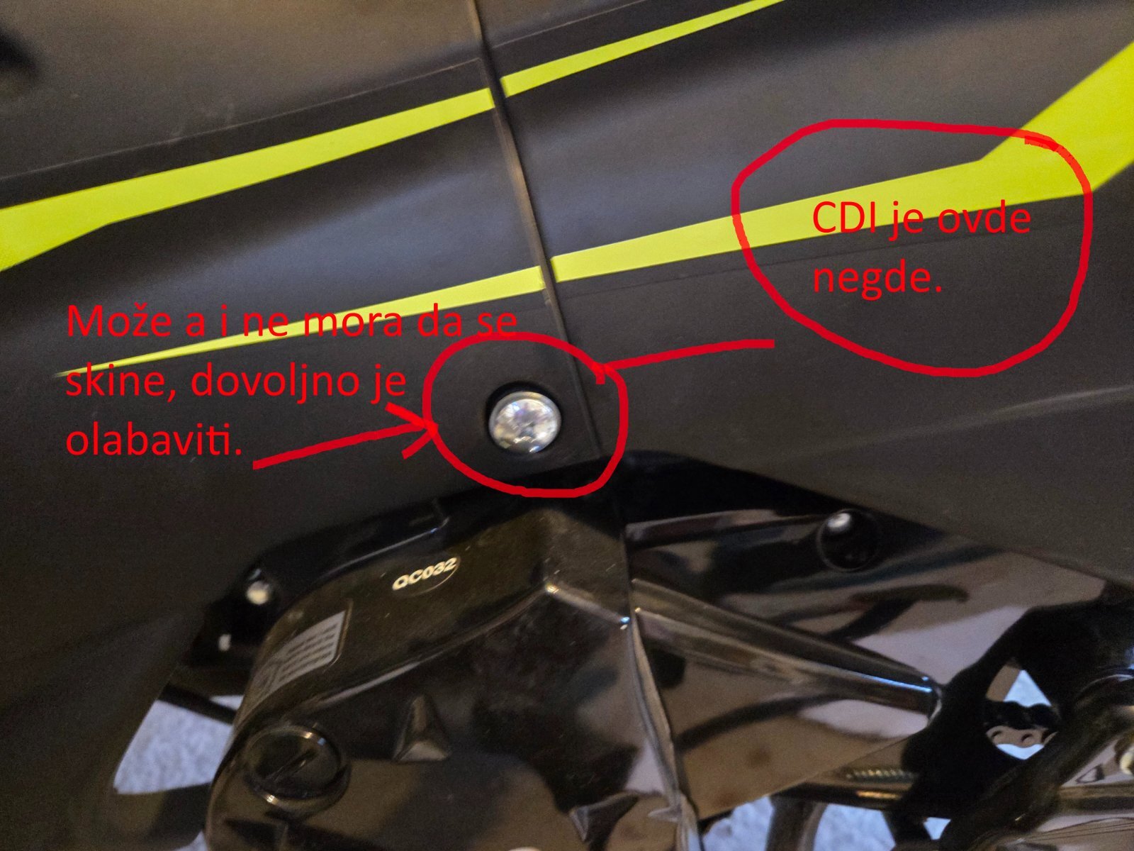

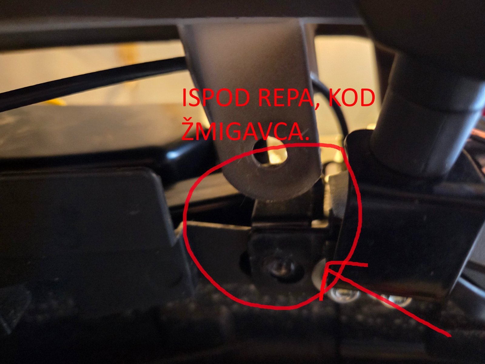

Sijamski_Mrmot 63 Napisano Mart 20 Svrati ponekad, 112 postova Lokacija: Beograd Motocikl: Peda Sniper ProX50 Prijavi odgovor kao problematičan Da li moze neko detaljnije da objasni kako se prilazi CDI-u, sta treba odvrnuti/skinuti? Deluje mi kao da pola plastika sa motora treba da rastuti covek... Citat Podeli ovaj odgovor sa prijateljima Link to post Share on other sites More sharing options...
Tecaub 73 Napisano Mart 20 Svrati ponekad, 174 postova Lokacija: Ub Motocikl: Peda sniper Prijavi odgovor kao problematičan pre 1 minut, Sijamski_Mrmot je napisao: Da li moze neko detaljnije da objasni kako se prilazi CDI-u, sta treba odvrnuti/skinuti? Deluje mi kao da pola plastika sa motora treba da rastuti covek... Mogu da objasnim tek kad stignem kuci oko 4 sata Citat Podeli ovaj odgovor sa prijateljima Link to post Share on other sites More sharing options...
Tecaub 73 Napisano Mart 20 Svrati ponekad, 174 postova Lokacija: Ub Motocikl: Peda sniper Prijavi odgovor kao problematičan Upravo sada, Tecaub je napisao: Mogu da objasnim tek kad stignem kuci oko 4 sata Ili me nadji na fejsu pa da ti objasni preko video poziva.zoran kuzmanovic Citat Podeli ovaj odgovor sa prijateljima Link to post Share on other sites More sharing options...
5rovic 3 Napisano Mart 20 U prolazu, 13 postova Prijavi odgovor kao problematičan 7 minutes ago, Sijamski_Mrmot said: Da li moze neko detaljnije da objasni kako se prilazi CDI-u, sta treba odvrnuti/skinuti? Deluje mi kao da pola plastika sa motora treba da rastuti covek... U principu treba da se rašrafi cela leva strana Možda ni ne mora da se skida komplet, ako se odršafe šrafovi sipod sedišta i ispod repa(zadnjeg svetla) moguće da može CDI da se dohvati bez komplet skidanja a da se ne oštete plastike, ja danas popodne planiram da nešto petljam oko CDI-ja pa ću javim. Poslednji put kad sam skidao da slikam CDI, skidao sam sve i sa leve i sa desne strane, zanimalo me šta ima ispod 1 Citat Podeli ovaj odgovor sa prijateljima Link to post Share on other sites More sharing options...
Tecaub 73 Napisano Mart 20 Svrati ponekad, 174 postova Lokacija: Ub Motocikl: Peda sniper Prijavi odgovor kao problematičan pre 5 minuta, 5rovic je napisao: U principu treba da se rašrafi cela leva strana Možda ni ne mora da se skida komplet, ako se odršafe šrafovi sipod sedišta i ispod repa(zadnjeg svetla) moguće da može CDI da se dohvati bez komplet skidanja a da se ne oštete plastike, ja danas popodne planiram da nešto petljam oko CDI-ja pa ću javim. Poslednji put kad sam skidao da slikam CDI, skidao sam sve i sa leve i sa desne strane, zanimalo me šta ima ispod Mora cela leva strana da se skine da bi dosao do cdi Citat Podeli ovaj odgovor sa prijateljima Link to post Share on other sites More sharing options...
5rovic 3 Napisano Mart 20 U prolazu, 13 postova Prijavi odgovor kao problematičan E, 'vako CDI je najverovatnije AC! Testirao sam unimerom, kada je dat kontakt, bez startovanja motora, nema napona ni na jednom od pinova na konektoru, ako je DC trebalo bi da ima 12V između jednog i mase(negde piše donjeg levog, negde desnog...), testirane su sve kombinacije pinova i napona nema ni na jednom. A probao sam i CDI kupljen u BG-u... i bogami radi... ne da radi nego k'o drugi motor... doduše kratko erbo je mrak pao a montiran mi zatamnjeni vizir... i tako Tako da verovatno odgovara bilo koji made in China AC CDI sa 5 pinova, verovatno i onaj sa 5+2 sa prvih serija samo sa raskačenim 2x konektorom. Citat Podeli ovaj odgovor sa prijateljima Link to post Share on other sites More sharing options...
5rovic 3 Napisano Mart 20 (promenjeno) U prolazu, 13 postova Prijavi odgovor kao problematičan 4 hours ago, Sijamski_Mrmot said: Da li moze neko detaljnije da objasni kako se prilazi CDI-u, sta treba odvrnuti/skinuti? Deluje mi kao da pola plastika sa motora treba da rastuti covek... E sad bezbednije je skinuti komplet, jer imaš i jedan "pin" sa gumenom oblogom na sredini plastike koji mora da se utakne u ram, međutim ja sam se namučio sa vraćanjem prošli put... imaju neki žlebovi na dva komada plastike, koji moraju da se uklope jedan u drugi i mene je to namučilo, tako da sam sad samo olabavio ovaj jedan šraf i odvojio plastiku od repa dovoljno da vidim CDI i zavučem ruku, e sad zavisi i kolike su ti šake, moje su malo iznad proseka pa sam uspeo Promenio Mart 20 član 5rovic Citat Podeli ovaj odgovor sa prijateljima Link to post Share on other sites More sharing options...
Sijamski_Mrmot 63 Napisano Mart 20 Svrati ponekad, 112 postova Lokacija: Beograd Motocikl: Peda Sniper ProX50 Prijavi odgovor kao problematičan Bravo! Zahvaljujem za sve ove informacije i detaljne slike. Sad je lakse upustiti se u avanturu. CDI stigao danas AC sa 5 pin, mozda ga za pocetak ostavim na 6000 obrtaja dok jos ne razradim motor, samo da vise ne bude ovako obogaljen kao sto je fabricki... 1 Citat Podeli ovaj odgovor sa prijateljima Link to post Share on other sites More sharing options...
5rovic 3 Napisano Mart 20 U prolazu, 13 postova Prijavi odgovor kao problematičan 5 minutes ago, Sijamski_Mrmot said: Bravo! Zahvaljujem za sve ove informacije i detaljne slike. Sad je lakse upustiti se u avanturu. CDI stigao danas AC sa 5 pin, mozda ga za pocetak ostavim na 6000 obrtaja dok jos ne razradim motor, samo da vise ne bude ovako obogaljen kao sto je fabricki... 'naš kako internet veli za te mašine da nema poente da se vrte preko 6500-7k obrtaja, jer će da bude mnogo buke a malo snage, a i na preko 8k postoji opasnost da klip stigne ventile jer su opruge ventila najverovatnije go qrac... E sad Tecaub veli da ga tera na pun gas, ali nemoj da zaboraviš da je kod njega fabrički CDI sa raskačenom blokadom, tako da je i bez blokade ograničen na bezbedne obrtaje, dok Temu CDI možeš da metneš u veoma nebezbedne obrtaje slučajno! Citat Podeli ovaj odgovor sa prijateljima Link to post Share on other sites More sharing options...
