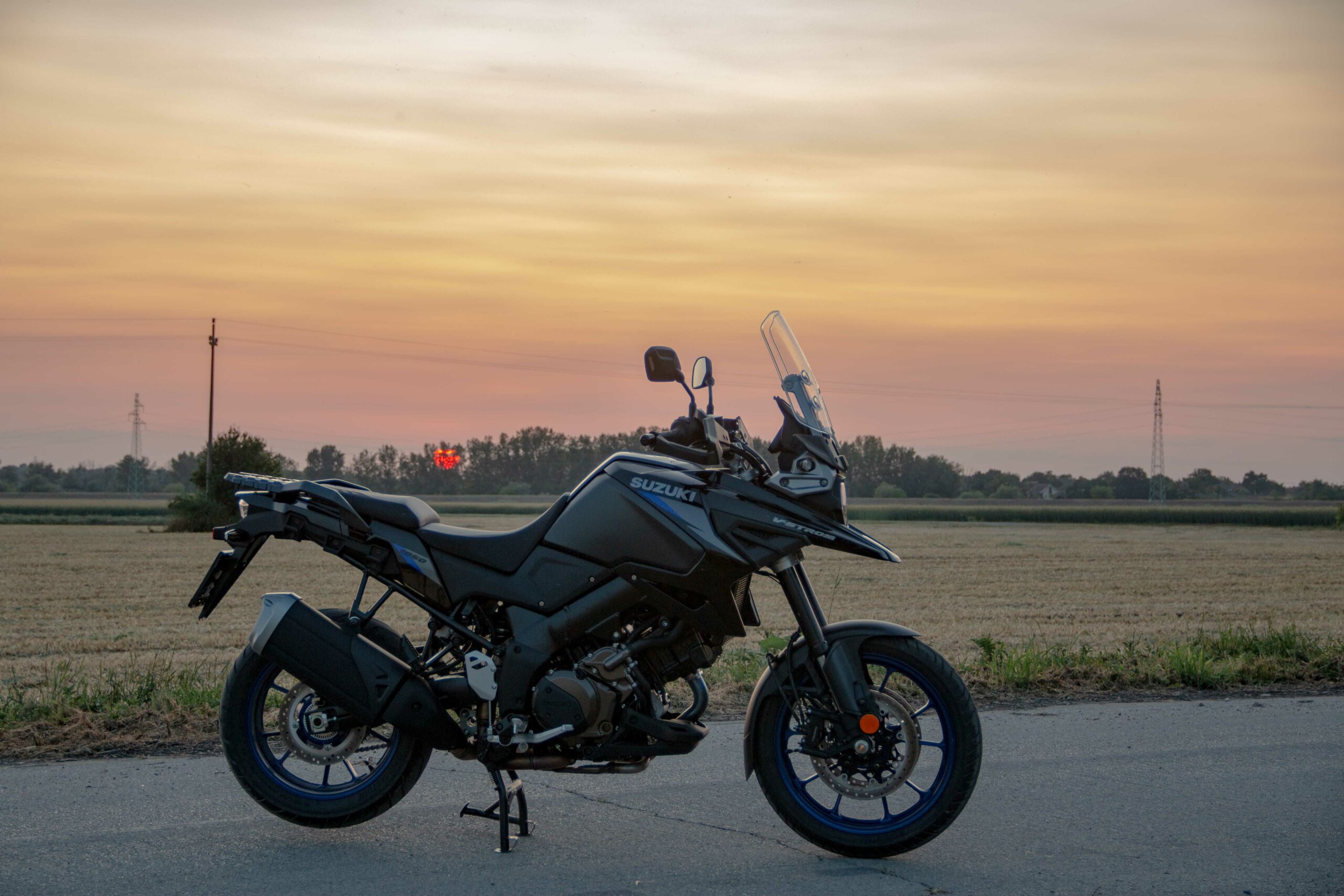

Pregledao sam teme na forumu i nisam pronašao posebnu temu za V-Strom 1050. Ukoliko sam nekim slučajem prevideo temu, molim nekog od administratora da prebaci ovaj post u odgovarajuću temu. Prosto mi je neverovatno da nema posebne teme za V-Strom 1050.
Testirali, detaljno, prešli 1.400 km i sabrali utiske za V-Strom 1050. Ukratko:
Odličan agregat
Dobro ogibljenje i odličan povratni osećaj
Položaj sedenja
Elektronski paket
Paket standardne opreme
Šta bi moglo biti bolje:
Sedište - neudobno je
Položaj dugmeta za tempomat - palcem desne ruke ne može da se dohvati, treba levom rukom stisnuti dugme ili pomeriti ruku sa gasa. Nije neka stvar, ali me nervira.
Na instrument tabli ne piše koja je zadata brzine tempomata
Prednji far ne osvetljava put kako treba. Nije jasan snop svetla. Kad se prebaci na dugo situacija je malo bolja
Kratak servisni interval
