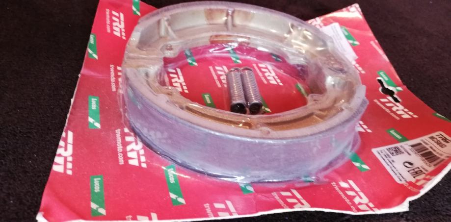

Blaza 15431 Napisano Octobar 11, 2024 Integrisan, 3289 postova Lokacija: Beograd, Bele Vode Motocikl: ex.Liberty 125, Scarabeo 400i, Kawa ER5, trenutno Honda CBF 600 SA Prijavi odgovor kao problematičan Retko kad koristim zadnju kočnicu, ali u zadnjih par dana počela je da "cijuče". Ništa ne grebe, ali pretpostavljam da je vreme da skinem fabričke i stavim druge pakne. Ono što sam našao na net-u je oznaka 160x30 TRW mcs 853. Na KP našao za 5.000 din, preko Luisa 42 evra, Motobajk 4.500 din (da se naruči). Ovde su 25 evra + dostava REAR HUB for Kawasaki ER-5 1998 # KAWASAKI - Online Genuine Spare Parts Catalogue WWW.BIKE-PARTS-KAWA.COM Ovde 30 + dostava Kawasaki ER500 1998 Rear Hub - MSP WWW.MOTORCYCLESPAREPARTS.EU Kawasaki ER500 1998 Rear Hub - order parts in just a few clicks from Europe’s number 1 genuine spare parts online retailer Dobio sam predlog da lepim gurtne, što mi ne pada na pamet, ne da ne verujem, ali...ipak je to kočnica. Pitanje je, da li je nekome ostalo, nije ugradio-skuplja prašinu, ima neku kombinaciju, nešto...Nije frka, ali ne mogu opušteno da vozim ako se oslanjam samo na prednju. Hvala. Podeli ovaj odgovor sa prijateljima Link to post Share on other sites More sharing options...

Blaza 15431 Napisano Octobar 11, 2024 Integrisan, 3289 postova Lokacija: Beograd, Bele Vode Motocikl: ex.Liberty 125, Scarabeo 400i, Kawa ER5, trenutno Honda CBF 600 SA Prijavi odgovor kao problematičan Našao u HR... ~PAKNE ZA KAWASAKI ER5 WWW.NJUSKALO.HR ~PAKNE ZA KAWASAKI ER5 Pakne su nove i neodpakirane kao što se može vidjeti na 1 Podeli ovaj odgovor sa prijateljima Link to post Share on other sites More sharing options...
Blaza 15431 Napisano Octobar 11, 2024 Integrisan, 3289 postova Lokacija: Beograd, Bele Vode Motocikl: ex.Liberty 125, Scarabeo 400i, Kawa ER5, trenutno Honda CBF 600 SA Prijavi odgovor kao problematičan Da rezimiram, naručene nove, stižu do srede, nadam se. Ove su došle do pred kraj: Podeli ovaj odgovor sa prijateljima Link to post Share on other sites More sharing options...
Blaza 15431 Napisano Octobar 18, 2024 Integrisan, 3289 postova Lokacija: Beograd, Bele Vode Motocikl: ex.Liberty 125, Scarabeo 400i, Kawa ER5, trenutno Honda CBF 600 SA Prijavi odgovor kao problematičan Pakne stigle još juče, čekamo sneg da menjamo ! 5 1 Podeli ovaj odgovor sa prijateljima Link to post Share on other sites More sharing options...
