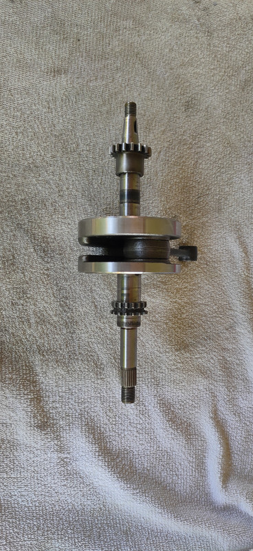

VLAD81 2341 Napisano Avgust 14, 2024 Drug član, 554 postova Lokacija: Loznica Motocikl: Kawasaki kle 500 Prijavi odgovor kao problematičan Pročešljah dosta tema ali ne nađoh odgovor. Radi se o kinezu GY6 motor 50cc. Da li je slučajnost ne znam ali posle zamene ulja, sipano Liqui moly 10-40 ulje za skutere, otišao ležaj radilice. Pomučio sam se da ih skinem ali sam uspeo. Pitanje:nisam obeležio položaj zupčanika lanca bregaste. Računam da je maksimalna greška, ako ga vratim proizvoljno, pola zuba ali... Šta činiti? Citat Podeli ovaj odgovor sa prijateljima Link to post Share on other sites More sharing options...

VLAD81 2341 Napisano Avgust 14, 2024 Drug član, 554 postova Lokacija: Loznica Motocikl: Kawasaki kle 500 Prijavi odgovor kao problematičan Sve je to ok i razumem ali tek treba da dođem do toga. Na radilicu ide prvo ležaj pa onda zupčanik lanca. On nema nikakve žljebove niti reper. Treba znači da vratim ležajeve pa taj zupčanik na radilicu. Tu je dilema. Citat Podeli ovaj odgovor sa prijateljima Link to post Share on other sites More sharing options...
N.F.S. 26207 Napisano Avgust 14, 2024 Integrisan, 10661 postova Lokacija: Kragujevac Motocikl: ---Honda--- Prijavi odgovor kao problematičan Ahhha! znaci "dole" nema reper nego ide na presu? Onda da, pritisnes pa kako sedne a "gore" stelujes. 1 Citat Podeli ovaj odgovor sa prijateljima Link to post Share on other sites More sharing options...
VLAD81 2341 Napisano Avgust 14, 2024 Drug član, 554 postova Lokacija: Loznica Motocikl: Kawasaki kle 500 Prijavi odgovor kao problematičan Eee, to 1 Citat Podeli ovaj odgovor sa prijateljima Link to post Share on other sites More sharing options...
VLAD81 2341 Napisano Avgust 14, 2024 Drug član, 554 postova Lokacija: Loznica Motocikl: Kawasaki kle 500 Prijavi odgovor kao problematičan Evo, o ovome se radi, da se vidi Naravno prvo idu ležajevi 1 Citat Podeli ovaj odgovor sa prijateljima Link to post Share on other sites More sharing options...
