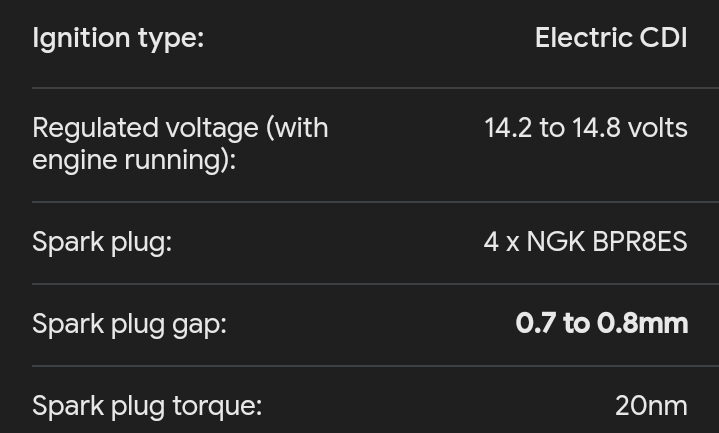

DonToni 645 Napisano Octobar 28, 2024 Zainteresovan, 650 postova Lokacija: Surčin Motocikl: GSF 1200 S Prijavi odgovor kao problematičan Evo, kad sam već potražio koliko je po uputstvu za Bandita GSF1200S/GSF1200 (2001-MODEL), da podelim ovde: Spark plug gap: 0.6 – 0.7 mm (0.024 – 0.028 in) Citat Podeli ovaj odgovor sa prijateljima Link to post Share on other sites More sharing options...
