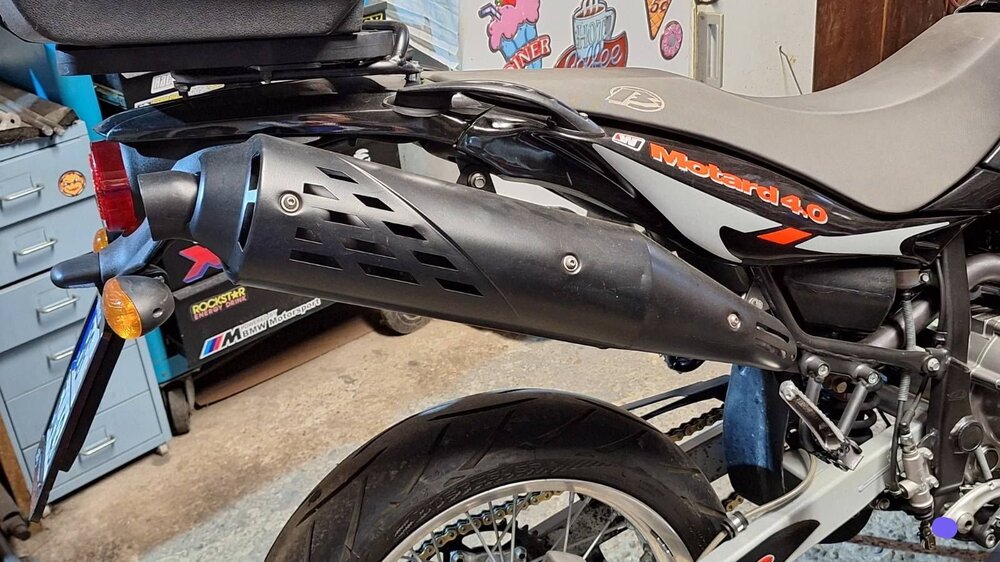

Sa Betom se sa voznje nikad nisam vratio smoren i nezadovoljan. Dovoljno je da se  popnem do vrha Avale i spustim dole pa da dopunim baterije za taj dan. Savrsena je za neku vrstu treninga i brusenje vozackog umeca bez da moras da juris 200 na kolenu. Kad sam je uzeo bio sam dosta grub pa se i ona otimala, sad je 'mazim', a ona slusa bas kako treba, navikli smo jedno na drugo🥰

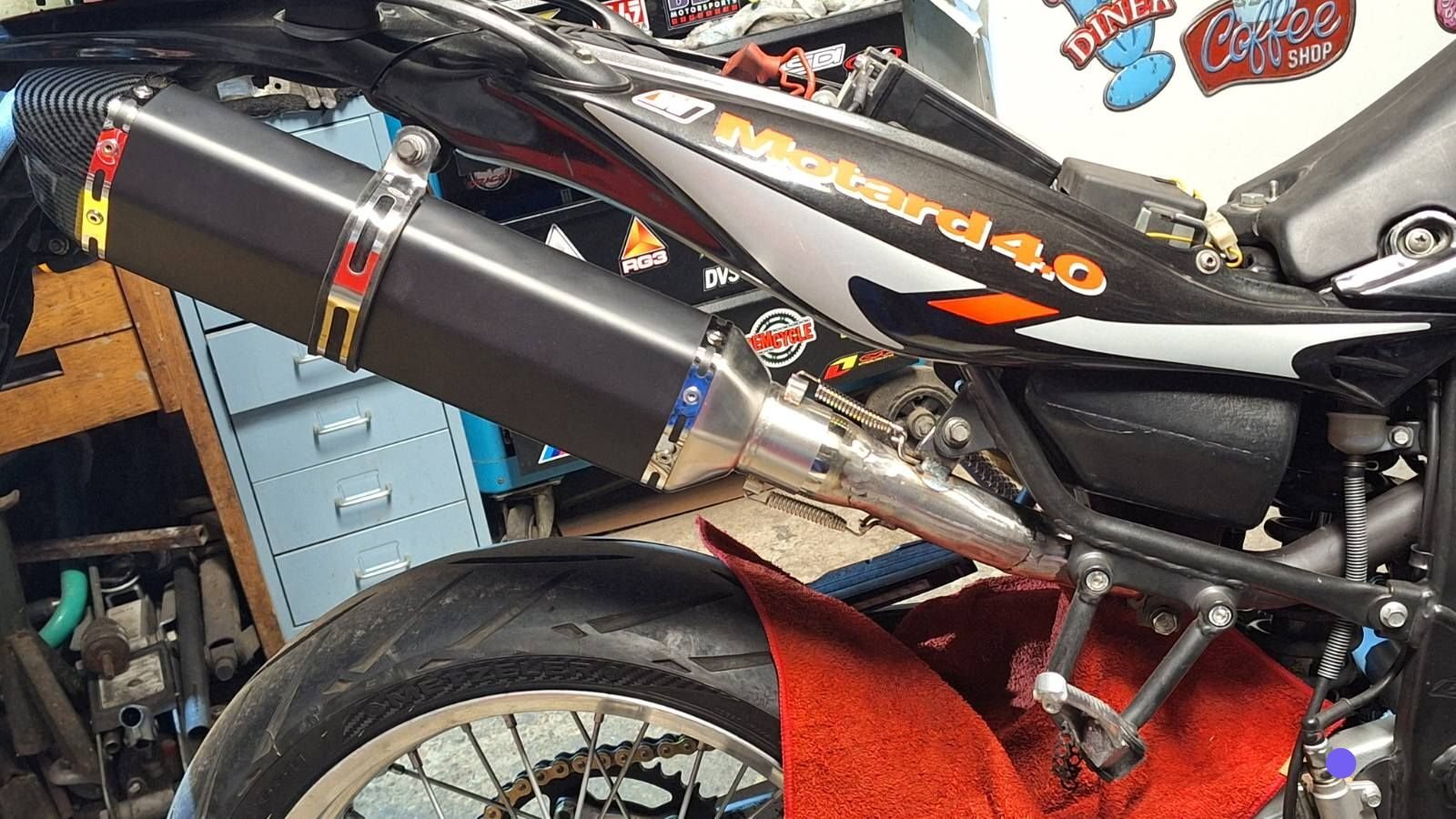

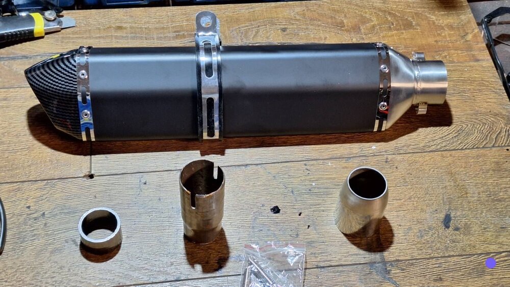

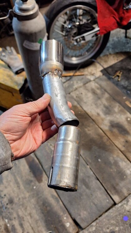

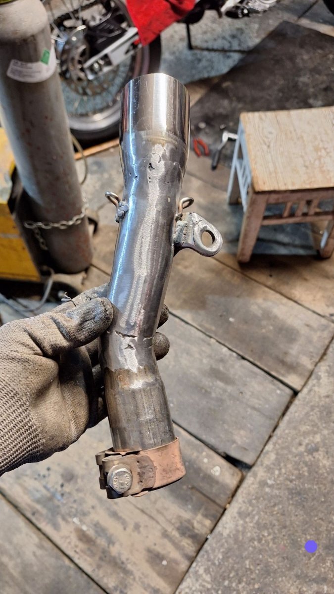

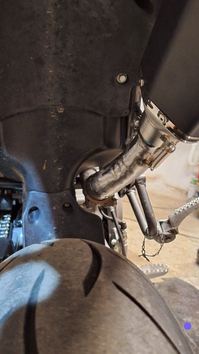

Nedelja je dan kada se obicno vozim motorom, a kako je napolju blizu nule onda gledam da nesto radim oko njega:jee1:. Stigao je novogodisnji paketic u vidu auspuha pa bi bilo lepo i da ga ugradim. On sam, onako, tanusan, nije nesto.. izabrao sam crni sa 'karbon' kapom na kraju. Uz njega dosao je prstenasti dihtung da zaptije spoj auspuh grane i male grane koju sam pravio.
Sec, sec-pec,pec i ona bi gotova posle dosta mozganja sta i kako.
Svidja mi se kako je ispalo, ostalo je da malu granu ofarbam u crnu termo otpornu boju i da se poigram sa Db kilerom i nadjem odgovarajucu glasnocu

Da sigurno, ali ta opcija sa toliko buke me ne zanima uopste pa nisam ni probao. Ovako je sasvim pristojno , ali moram da ga provozam pa da vidim kako je zaista.
Postojeci Db kiler ima opciju da se dodatno otvori bez da se skroz ukloni, a ja imam jednu okruglu rupicastu 'sajbnu' koja je bila dodatni prigusivac na Versysovom Leo Vinciju i savrseno se uklapa da se postavi napred do male grane.
Kombinacijom te dve opcije   nadam se da cu doci do pravog resenja💪

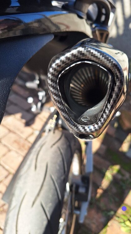

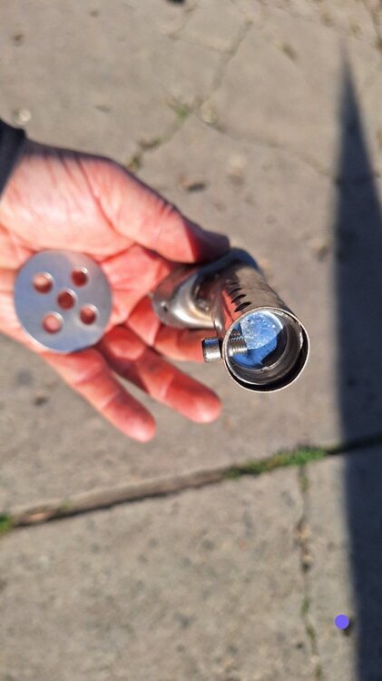

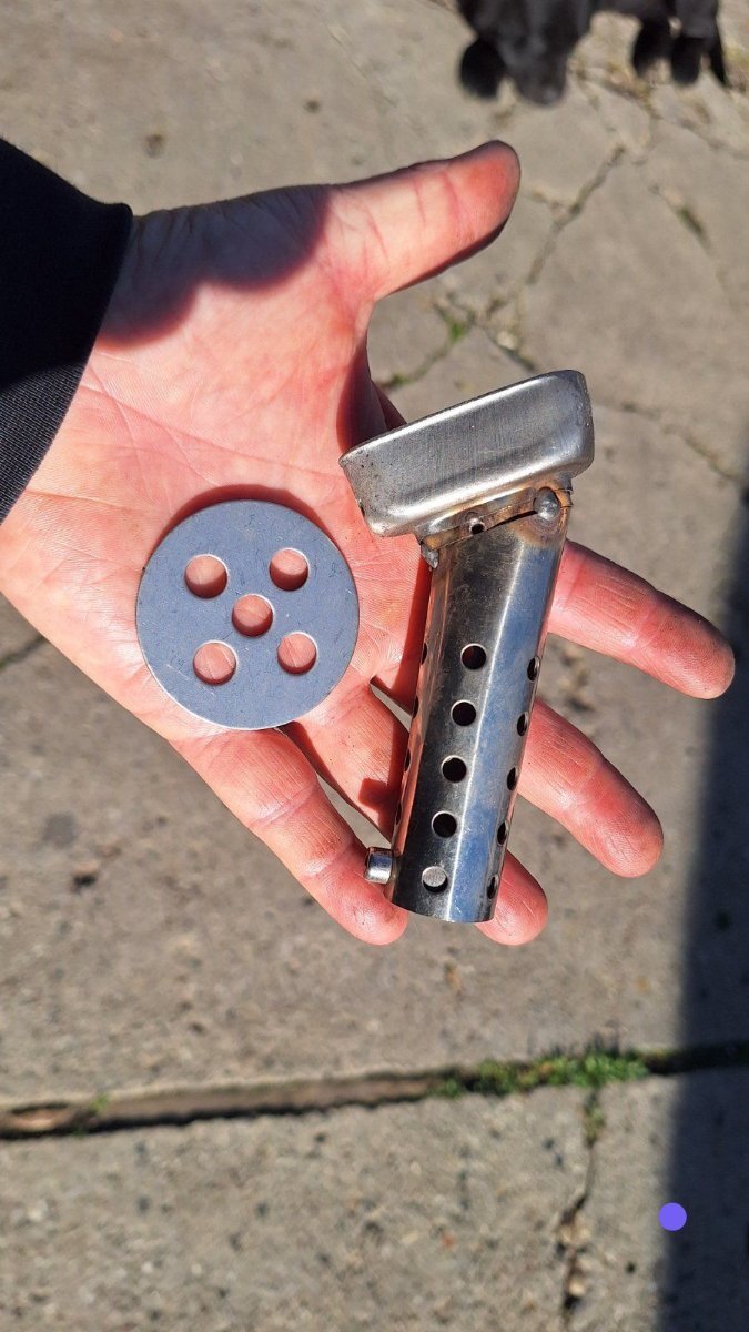

Evo to su ti prigusivaci, Db kileri
Dugacki je od ovog auspuha i njemu moze da se skine čep na cevki koji ce dodatno da ga otvori.
Okrugli ce sa tog Leo Vincija i on je predvidjen da stoji na suprotnoj strani gde bi gasovi prvo prosli kroz njega i dalje usli u top.

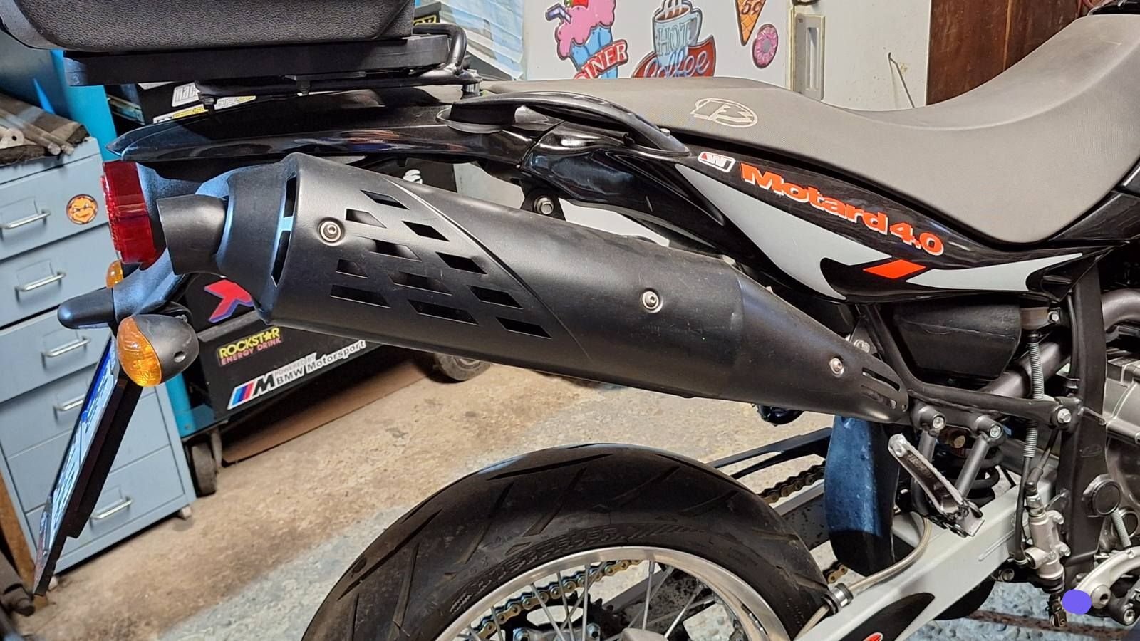

Robert iz Ade mi je radio nekoliko auspuha i svaka njegova grana je imala prigusnicu poput ove na svom kraju.(poslednja slika) Ti auspusi su jaaako lepo zvucali i nisu pucali, sto bih voleo da izbegnem kod ovog

To je daleko bolje odrađeno na Robertovom auspuhu. I ja imam Leovince sa tom okruglom pločicom. Pri gasu feder je ne pritiska dovoljno, pa je toliko zveckalo da sam morao da je zavarim.

Slazem se, velika je sansa da ce bas to da se desi, ali cu bas kao i ti da je pecnem na par mesta i nece ona vise mrdati. Samo da vidim da li cu dodati jos koju rupu za bolji protok ili ce ostati na ovih 5:takoje:.
Velika je steta za celu moto populaciju sto Robert vise ne radi auspuhe, jer takvu pedanteriju i kvalitet postojeci proizvodjaci sa ovih prostora ne mogu da dobace. Zato sam se i odlucio za ljutog kineza koji bar vredi toliko koliko je placen, ni manje ni vise..

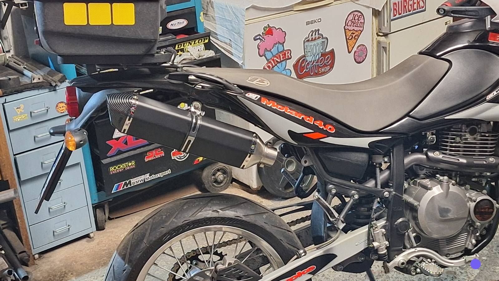

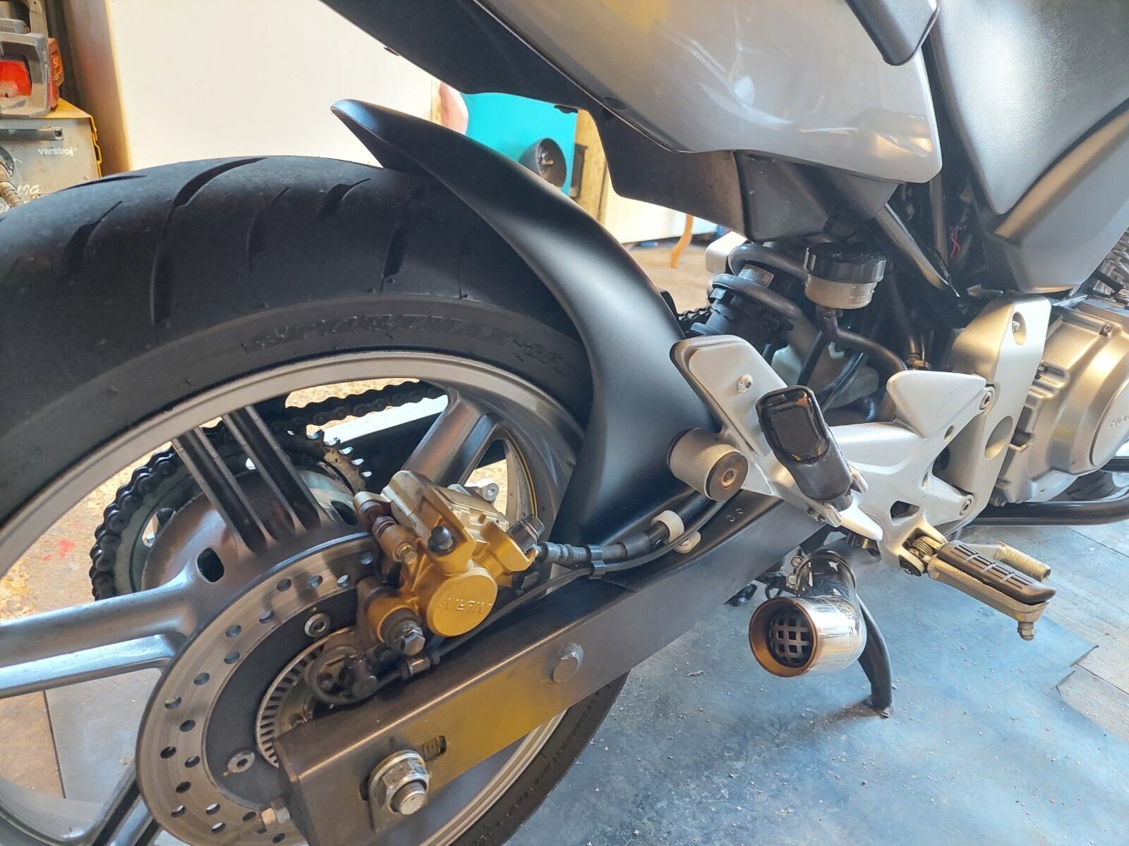

Provozao danas po 7-8 km sa raznim varijacijama prigusivaca i dosao do nekog optimalnog resenja, a to je, ispred topa rupicasta sajbna  a pozadi poluotvoren killer sa skinutim cepom.
Nije neki preterano bogat zvuk ali nema ni previse pucanja.
Postavka bez rupicaste sajbne daje vrhunski zvuk, ali puca ko iz topa na pustanju gasa, slogiro bi se posle neke duze voznje.
Moram pomenuti i lancanike sa kracim prenosom, takodje vrhunska stvar. Sada je u odnosu na fabriski setup za Motarda koji je 15/42, stavljen 14/43, prakticno isti broj zuba ali malo drugacije rasporedjen. Ide po serpentinama lagano bez vracanja u nizu, krajnja brzina malo manja, ali i ne toliko bitna kod ovog motora. Do 100-tke je ko raketa i posle moze tako satima da odrzava. Krajnja brzina je jos 20-30km visa, pa ima malo rezerve i za preticanja.
Sve u svemu jako zadovoljan uradjenim poslom:takoje:
