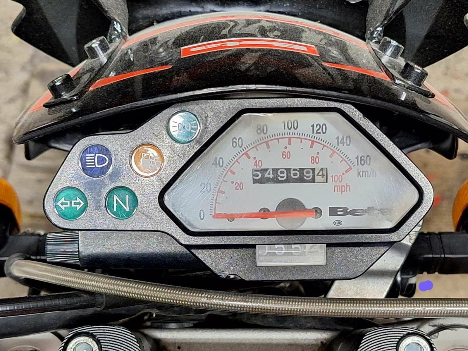

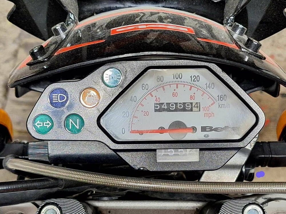

malitomic 2513 Napisano Jul 22, 2025 Drug član, 1467 postova Lokacija: Beograd Motocikl: Lanac, kaiš, kardan Prijavi odgovor kao problematičan Čitam ovde jer sve lepo piše, budući da neku servisnu knjigu za ovaj motor i nemam. Intressovalo me koliko sam km presao od poslednje zamene ulja. Sad je motor na 54900km, zamena bila na 52kkm, znači prednjeno 2900km. Nije mnogo ali mi nesto govori da je za zamenu. Naime, motor kad se bas dobro zagreje loše odvaja kvacilo iako sam mu nastelovao ručicu da hvata na vrhu. Kako vozim samo otvoren put gde jako retko imam potrebu za kreni/stani voznjom, ovu pojavu sam tek skoro otkrio po ovim paklenim vrucinama. Voleo bih da problem rešim jer motor prodajem a na sva usta ga hvalim kako je savršen za gradsku vožnju. Sa ovakvim kvacilom će samo probleme da pravi u tom rezimu Prva solucija, zamena ulja i sa trenutnih 15w-50 ići na 10w-50 (postoji li Silkolene Comp4 u toj gradaciji?) Druga solucija, vađenje lamela I medjuploca i smirglanje/čišćenje od eventualnih naslaga Eto meni zabave u narednom periodu 1 Citat Podeli ovaj odgovor sa prijateljima Link to post Share on other sites More sharing options...

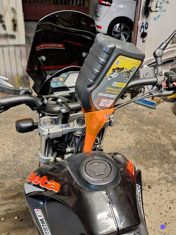

malitomic 2513 Napisano Jul 23, 2025 Drug član, 1467 postova Lokacija: Beograd Motocikl: Lanac, kaiš, kardan Prijavi odgovor kao problematičan Nema Comp4 Silkolene u gradaciji 10w50 kao sto sam se nadao, ima samo 10w40 po ceni 1177din. Čini mi se da ono biva sve jeftinije kad god kupujem. Naručio dve litre, a ostatak od par dcl cu dodati 15w50 koji već imam od prošle zamene. Nadam se da ce tanje ulje da pomogne kvacilu da bolje radi, ako ne...videćemo. Smislio sam jos koju doradu a vezana je za lancanike Ovaj motor, ima fabrički prenos 15/42,a ja sam mu već stavio zub manje, znači 14 napred, da malo skratim brzine koje me jako nerviraju ako su dugačke, na bilo kom motoru. Uspeo sam i lepo se vozim.. Otkrivam kasnije da mi zadnji lancanik nema zapravo 42, koliko bi fabrički trebao da ima, nego 40. (Neko je voleo da jurca brzo ) Kompenzovao sam to sa manjim prednjim ali i dalje nemam mira. Hoće na dodavanju gasa iz manjih obrtaja lanac da zvecka po klizacu na viljusci,. a to me izludjuje Sad sam u gasu da cu stavljanjem zadnjeg većeg lancanika odaljiti lanac od Od viljuske I smanjiti mlacenje po njoj. To sve povlači i zamenu lanca.. znam nije mi lako 1 Citat Podeli ovaj odgovor sa prijateljima Link to post Share on other sites More sharing options...

malitomic 2513 Napisano Jul 23, 2025 Drug član, 1467 postova Lokacija: Beograd Motocikl: Lanac, kaiš, kardan Prijavi odgovor kao problematičan Znam da ima Pro4 10w50, (crvena kantica),ali to je full sintetika i ona nije bas za ovaj motor. Ja sam poručio Comp4(žuta kantica) I njega ima samo 10w40 i 15w50. Trenutno je u motoru 15w50, pa cu probati sa ovim drugim, redjim 1 Citat Podeli ovaj odgovor sa prijateljima Link to post Share on other sites More sharing options...

malitomic 2513 Napisano Avgust 18, 2025 Drug član, 1467 postova Lokacija: Beograd Motocikl: Lanac, kaiš, kardan Prijavi odgovor kao problematičan Zamenjeno ulje i napravljena probna vožnja. To kod mene mora muski da se testira i bez 100km predjenih nista Motor pali, radi i ide odlicno. Menjac ide kao u sir dok se motor vozi i menjaju brzine. Kad se negde stane, pa malo tako vruc radi na leru, prvih nekoliko ubacivanja u prvu I iz nje u ler prodje glatko, ali već neki 5-6 put počinje da se opire i neće da izbaci u ler. U tim momentima kvacilo ne odvoji skroz i tu vec moram da ga prevarim nekako da izbaci. Znaci problem i dalje postoji iako sam zamenio ulje i do njega nije sad sam vec siguran. Meni za moje voznje to uopšte ne smeta ali bih voleo i to da rešim. Čini mi se da sa ovim redjim uljem motor lakse ide u obrtaja i nekako finije radi Lancanik jos nisam dirao.. 2 Citat Podeli ovaj odgovor sa prijateljima Link to post Share on other sites More sharing options...

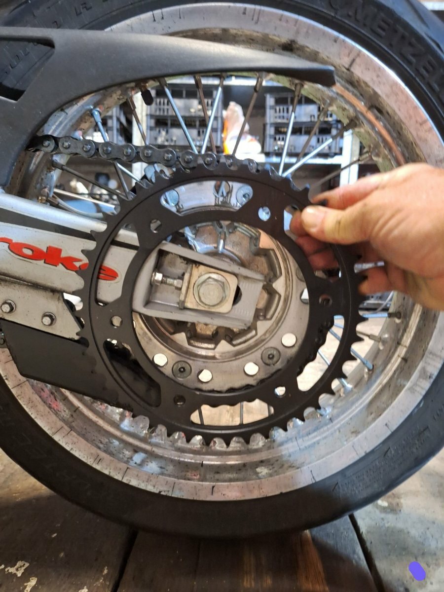

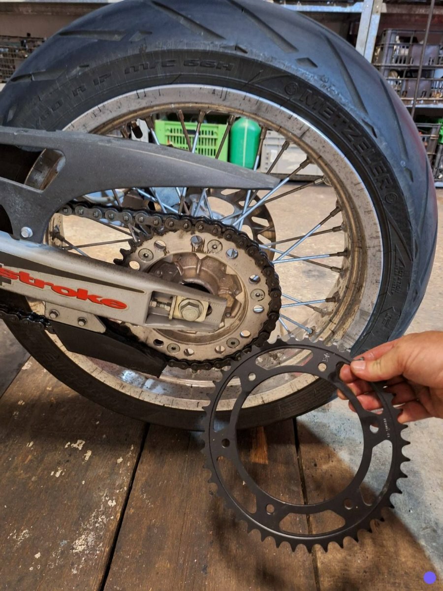

malitomic 2513 Napisano Decembar 17, 2025 Drug član, 1467 postova Lokacija: Beograd Motocikl: Lanac, kaiš, kardan Prijavi odgovor kao problematičan Davno ovde nisam nista pisao, a nesto je pocelo i da se radi na motoru pa da podelim. Pominjao sam gore veci zadnji lancanik i njegovu montazu zbog.. raznih stvari(u mojoj glavi uglavnom) Njega sam nabavio i krenuo sa montazom.. morao sam da izbusim konuse za glavu srafa, da on ne bi strcao i grebao po donjem uvodniku lanca. Uspeo sam to nekako da uradim, nasao i kupio konusno glodalo/burgiju, spalio ga vec kod pete rupe, ali i sestu uspeo nekako da dovrsim. Veci zadnji lancanik za 3 zuba trazi i duzi lanac za 2 linka i ja kako je lanac u dobrom stanju odlucujem da ga produzim za tu jednu alku(dva linka/osovinice=1 alka).. Lanac je EK 520 SRO, nalazim odgovarajuce segmente, ali mi nedostaje spojnica da sve to ispovezujem. Odlazim u Compp.co jer oni jedini rade EK lance i kupujem spojnicu sa oznakom Ek520Sro. Medjutim njene osovinice su trunku sire od clanka na lancu. Milom da udje nece, silom hoce, ali bespovratno ostaje zaglavljena unutra. danas na reklamaciji, bezuspesno pokusasmo da nadjemo odgovarajucu medju gomilom drugih. Sve su slicne, ali ni jedna ne odgovara.. Vidim vec sta ce morati da se desi i krecem lagano u Moto Bike.. 1 Citat Podeli ovaj odgovor sa prijateljima Link to post Share on other sites More sharing options...
malitomic 2513 Napisano Decembar 17, 2025 Drug član, 1467 postova Lokacija: Beograd Motocikl: Lanac, kaiš, kardan Prijavi odgovor kao problematičan Olaksan za oko 9300din, ali ipak zadovoljan izlazim iz radnje jer znam da cu sad moci posao da zavrsim bez problema. Kupio sam Did Vx3 lanac od 110 linkova, 2 vise nego na starom. Montaza je prosla ok, trajala je par sati jer ja volim da izdetaljisem svaku sitnicu. Sutra ako bude lepo vreme sledi test voznja, sad je prenos jos kraci sa 3 zuba vise pozadi, tako da ocekujem zabavu. Sledi jos ugradnja otvorenog auspuha, porucen je, kina naravno, pa ako sve bude kako treba tacno znam sta mi je ciniti 7 Citat Podeli ovaj odgovor sa prijateljima Link to post Share on other sites More sharing options...
