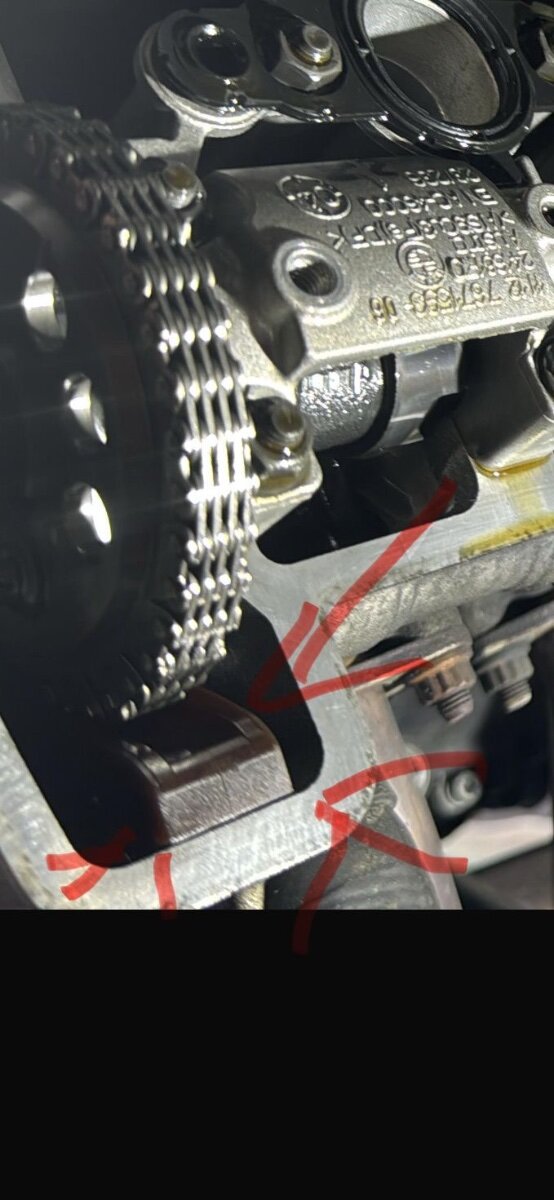

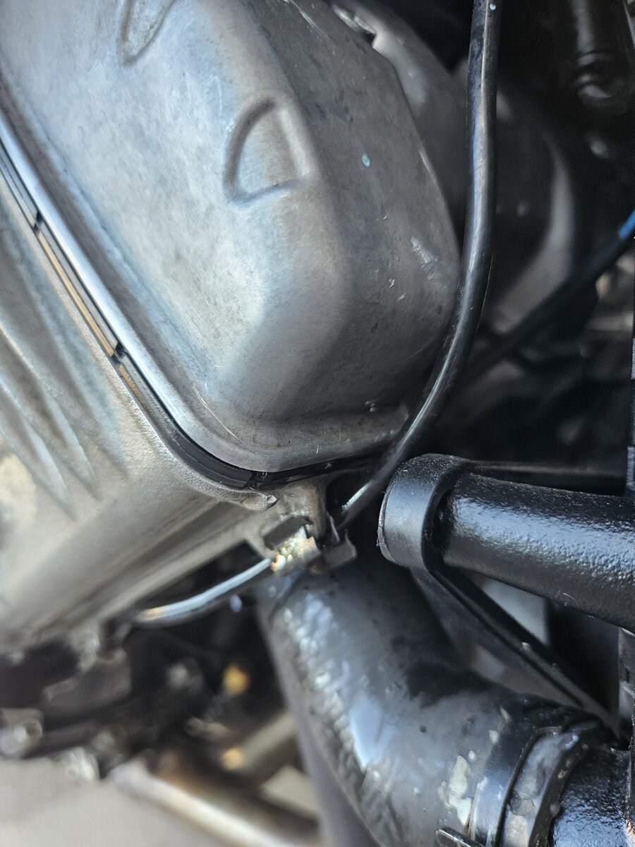

Ed77 0 Napisano Maj 3, 2025 (promenjeno) U prolazu, 5 postova Prijavi odgovor kao problematičan pozdrav svima, pitanje:BMW k1200s 2005, 24000km izbacuje ulje na dihtungu poklopca ventila u desnom uglu, zamenjen novi dihtung original i svi sarafi od poklopca ventila, opet nakon 5 minuta rada izbacuje ulje kao pre, da li neko zna sta moze biti i kako otkloniti kvar? hvala i pozdrav.. Spoiler Promenio Maj 3, 2025 član Ed77 Citat Podeli ovaj odgovor sa prijateljima Link to post Share on other sites More sharing options...
Ed77 0 Napisano Maj 3, 2025 U prolazu, 5 postova Prijavi odgovor kao problematičan pre 17 minuta, Ed77 je napisao: pozdrav svima, pitanje:BMW k1200s 2005, 24000km izbacuje ulje na dihtungu poklopca ventila u desnom uglu, zamenjen novi dihtung original i svi sarafi od poklopca ventila, opet nakon 5 minuta rada izbacuje ulje kao pre, da li neko zna sta moze biti i kako otkloniti kvar? hvala i pozdrav.. Prikaži sakriveni tekst Citat Podeli ovaj odgovor sa prijateljima Link to post Share on other sites More sharing options...

Bora92 10 Napisano Maj 3, 2025 U prolazu, 18 postova Lokacija: Zr Motocikl: BMW K1300S Prijavi odgovor kao problematičan Mozes blago namazati 'victor reinz' silikon crni, sa obe srane dihtunga, pre toga ga obavezno dobro odmasti sa obe strane, nitro razredjivacem iki nekim klinerom, nemoj benzinom. Ja sam tako uradio i sve je ok, nigde se ne vidi silikon, nije procureo a sve je suvo. Naravno org dihtung uzeo u Delti Citat Podeli ovaj odgovor sa prijateljima Link to post Share on other sites More sharing options...
Ed77 0 Napisano Maj 4, 2025 U prolazu, 5 postova Prijavi odgovor kao problematičan Bora92 hvala, sve je tako uradjeno ali opet ista situacija, da li moze da ima veze nesto sa lancem ili sa poklopcem ventila? mada poklopac ventila izgleda ok. Citat Podeli ovaj odgovor sa prijateljima Link to post Share on other sites More sharing options...
Bora92 10 Napisano Maj 4, 2025 U prolazu, 18 postova Lokacija: Zr Motocikl: BMW K1300S Prijavi odgovor kao problematičan Sa lancem nema sta, jedini da nije polopac deformisan ili nesto slično.. Citat Podeli ovaj odgovor sa prijateljima Link to post Share on other sites More sharing options...
