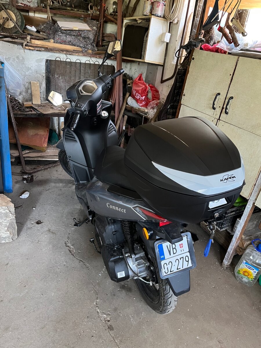

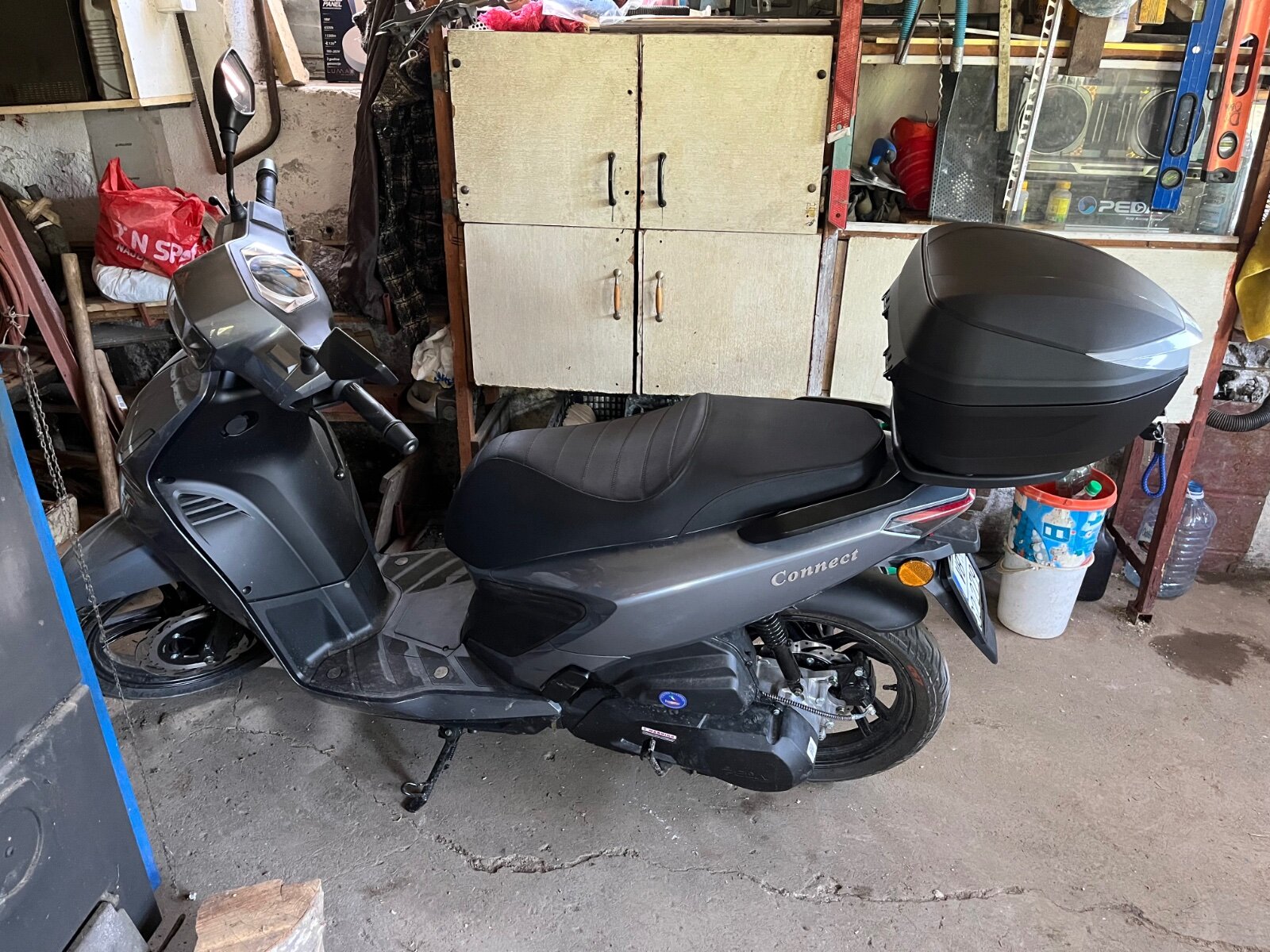

Vuja036 5 Napisano Jun 22, 2025 U prolazu, 28 postova Lokacija: VB Motocikl: Peda Connect 125 Prijavi odgovor kao problematičan Imam oko 500km na satu, stavio sam kofer kapin sta mislite kako se uklopio? i da, imam pitanje sta mislite koliko bih mogo da ga cenim sad ? Placen 1750 nov, koliko bi bilo realno da trazim? Citat Podeli ovaj odgovor sa prijateljima Link to post Share on other sites More sharing options...
cezarpa 12624 Napisano Jun 22, 2025 Ne silazi, 2971 postova Lokacija: pvo Motocikl: Connect gy6 125 Prijavi odgovor kao problematičan Zavisi koliko ti treba.I kakva je potraznja. 1 Citat Podeli ovaj odgovor sa prijateljima Link to post Share on other sites More sharing options...

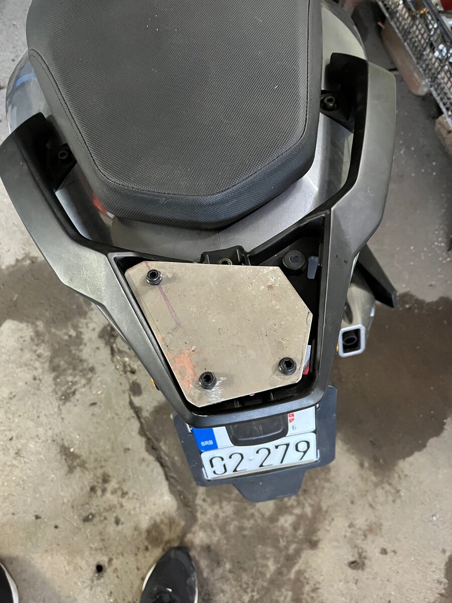

URKE 80 187 Napisano Jun 22, 2025 Svrati ponekad, 166 postova Prijavi odgovor kao problematičan Šta je sve bilo potrebno da bi se postavio ovaj kofer?Послато са 23124RA7EO помоћу Тапатока Citat Podeli ovaj odgovor sa prijateljima Link to post Share on other sites More sharing options...
Vuja036 5 Napisano Jun 25, 2025 U prolazu, 28 postova Lokacija: VB Motocikl: Peda Connect 125 Prijavi odgovor kao problematičan Ovo sam morao da stavim na fabricki nosac, pa sam u ovaj lim izbusio rupe prema nosacu kofera i stavio onda kofer Citat Podeli ovaj odgovor sa prijateljima Link to post Share on other sites More sharing options...
