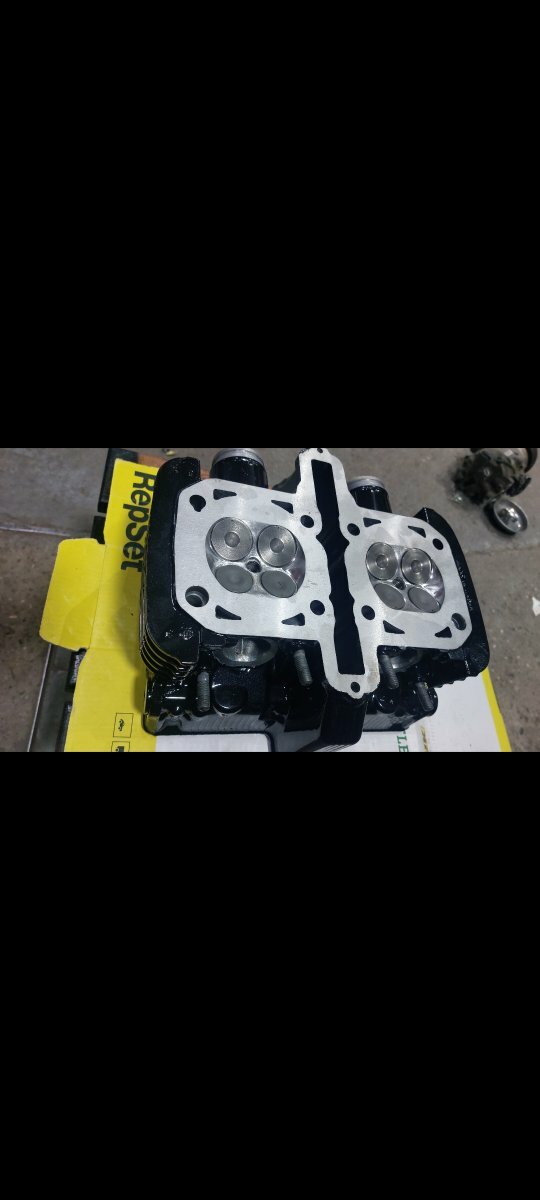

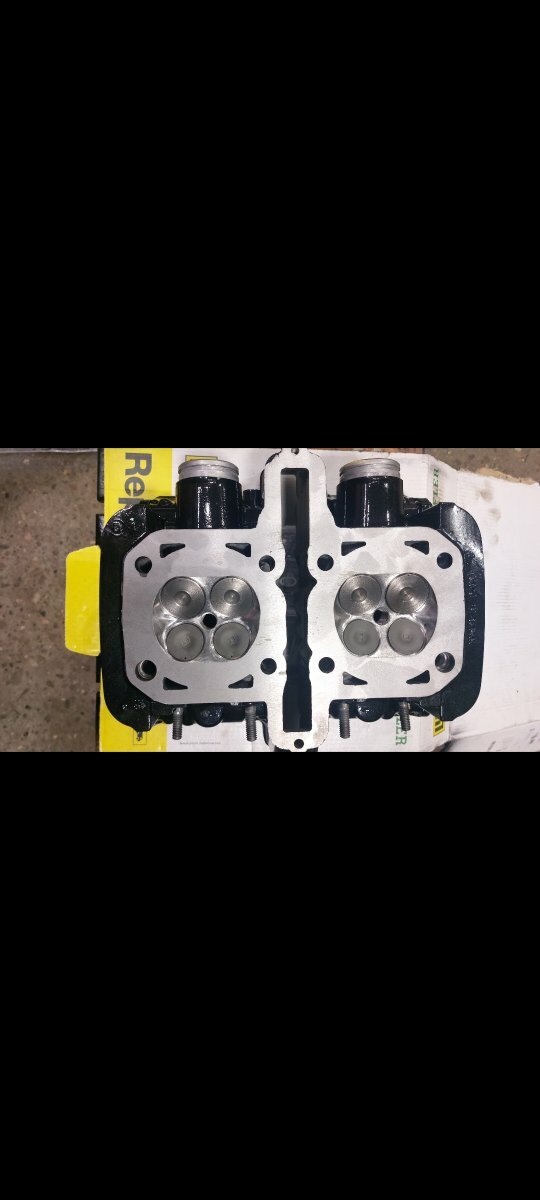

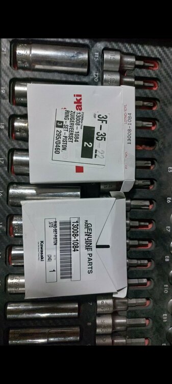

stevamoto 2 Napisano April 23, 2025 U prolazu, 8 postova Lokacija: Novi Sad Prijavi odgovor kao problematičan Stigle karike,glava uradjena komplet,polako se sklapa dalje Ako nekom bude trebala informacija,karike 8700 po cilindru Ventili novi usisni 50e komad izduvni 80e komad Tefloni za ventile,dihtung glave i ostale dihtunge nije neki problem pronaći 1 Citat Podeli ovaj odgovor sa prijateljima Link to post Share on other sites More sharing options...

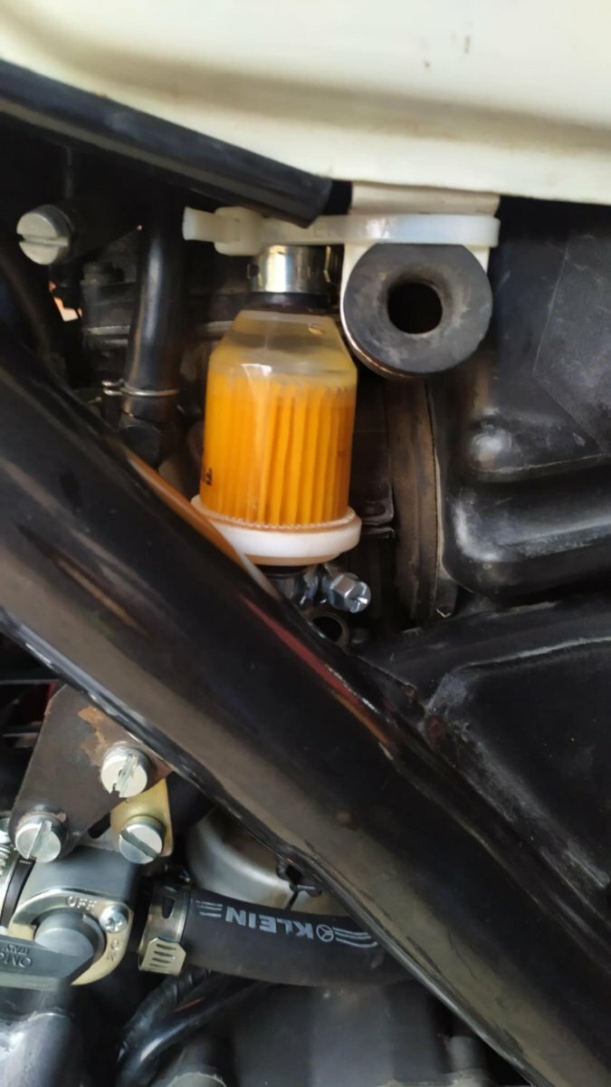

HarisHuka 23 Napisano April 27, 2025 U prolazu, 14 postova Lokacija: Tuzla, BiH Motocikl: Kawasaki ER-5 Prijavi odgovor kao problematičan Jos jedno pitanje, da li je ovaj filter goriva orginalno dolazio ovdje ili je to necija improvizacija. U pitanju je ER-5 2003 godina?Sent from my SM-A235F using Tapatalk Citat Podeli ovaj odgovor sa prijateljima Link to post Share on other sites More sharing options...
brankoXM 1069 Napisano April 27, 2025 (promenjeno) MK SO Zandarmerije, 778 postova Lokacija: Smederevska Palanka Motocikl: SUZUKI VSTROM 650 XT,ex KAWASAKI ER5, SUZUKI BANDIT 1200, APRILIJA ATLANTIC 500 CLASSIC Prijavi odgovor kao problematičan mislim da fabricki ne ide filter ali nisam siguran.kod mene je,kada je kupljen motor,bio na istom mestu,ali filter za dizel gorivo. ja sam kupio za benzin(cenim da je finiji i bolje filtrira) i premestio ga sa leve strane motora iznad slavine,tu se nece grejati od motora. sredio sam nedavno karbove i isprao rezervoar,pa da bude cisto gorivo Promenio April 27, 2025 član brankoXM Citat Podeli ovaj odgovor sa prijateljima Link to post Share on other sites More sharing options...
Disko Nindža 11814 Napisano April 27, 2025 Hronični Motociklopata, 7792 postova Lokacija: Severna Bačka Motocikl: Frezer 600 Plavi Grom Prijavi odgovor kao problematičan I ja mislim da je to naknadno dodato, posto ER fabricki vec ima filter goriva na slavini u rezevoaru. Ali ako ne pravi problem za dotok goriva u karburatore, nije na odmet da je imas ako je rezervoar korodiran 1 Citat Podeli ovaj odgovor sa prijateljima Link to post Share on other sites More sharing options...
Blaza 14914 Napisano April 27, 2025 Ne silazi, 3238 postova Lokacija: Beograd, Bele Vode Motocikl: ex.Liberty 125, Scarabeo 400i, Kawa ER5, trenutno Honda CBF 600 SA Prijavi odgovor kao problematičan Još ako nađeš u metalnom kućištu, još bolje. Važan je unutrašnji prečnik. Ja sam kupovao sa spoljnim prečnikom 8 mm, a unutrašnji bio baš baš mali, pa na visokim obrtajima ima slab protok goriva. Ovo nije loše... Filter goriva univerzalni metalni FRAD za zastavu juga - KupujemProdajem WWW.KUPUJEMPRODAJEM.COM Filter goriva (Benzin) univerzalni metalni Frad novo kontakt tel 060/7462-565... Samo ne znam prečnik. Citat Podeli ovaj odgovor sa prijateljima Link to post Share on other sites More sharing options...
