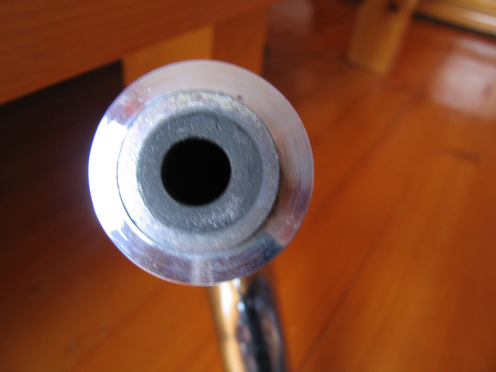

El Muerte 355 Napisano Decembar 31, 2008 Svrati ponekad, 474 postova Lokacija: Novi Sad Motocikl: XV 250 Prijavi odgovor kao problematičan Hehehe....hvala na pomoci. No problem je sto sam ja skidao vec na leto karburator i sve ostalo, samo mi sda problem da ponovo skidam jer sam prilikom vracanja stavio malko silikona da bolje dihtuje prilikom kontakta (stara majstorska fora).Pa sada ako bi skidao usisnu granu, morao bi i silikon da skidam,cistim itd itd i sve to sada na -5 A i ja bi leba preko pogache......pa rekoh aj da pitam prvo da ne bude skidanje za dzabe Ali restrikcije postoje to sam se uverio........recimo na uspuhu kao sto je drumskalisica rekao.....to sam jos prosle nedelje dok sam skinuo auspuh da ga ocistim, otkrio 2 mala prstena tj reducira koji smanjuju unutrashnji obim cevi za 50% !!! Sa reducirom: i bez reducira : Pozadina fotki nije ista jer sam se premeshtao po sobi zbog boljeg svetla Kao sto vidite tacno se na levoj slici vidi gde je metal "paljen" na osnovu garezi, a kolika je zaista rupa.....znaci definitvno mu ovde stvara pritisak i ne dozvoljava mashini da normalno 'dishe' E nakon toga sam ubedjen da mora postojati jos negde ogranichenje snage ........ Citat Podeli ovaj odgovor sa prijateljima Link to post Share on other sites More sharing options...
drumskalisica 8741 Napisano Decembar 31, 2008 Ne silazi, 5900 postova Lokacija: Novi Sad - Cacak, Srbija Motocikl: Suzuki GS 400, Sacsh Madas 125, Piaggio Zip, Tomos Targa, Honda NX 650 Dominator Prijavi odgovor kao problematičan samo mi sada problem da ponovo skidam jer sam prilikom vracanja stavio malko silikona da bolje dihtuje prilikom kontakta (stara majstorska fora).Pa sada ako bi skidao usisnu granu, morao bi i silikon da skidam,cistim itd itd i sve to sada na -5 Ovo ti je " nova majstorska fora " - stara majstorska fora je da se dihtunzi mazu tovat mascu, pa bolje dihtuju, a kad treba opet da rasklapas - lepo se skinu i dihtung se ne cepa ! Citat Podeli ovaj odgovor sa prijateljima Link to post Share on other sites More sharing options...
El Muerte 355 Napisano Januar 1, 2009 Svrati ponekad, 474 postova Lokacija: Novi Sad Motocikl: XV 250 Prijavi odgovor kao problematičan Znam ali ja nisam imao dihtung, nego samo ove gumice ko na slici gore.Zato i jesam stavio malko silikona da za svaki slucaj popunim i metalne delove. Citat Podeli ovaj odgovor sa prijateljima Link to post Share on other sites More sharing options...
