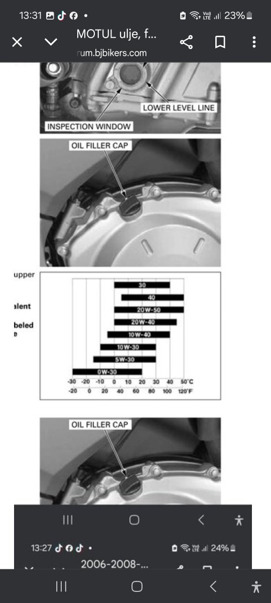

keš 749 Napisano Decembar 13, 2025 Zainteresovan, 452 postova Lokacija: Bačka Palanka Motocikl: Tomos Automatik 50, Peugeot Ludix 50, piaggio fly 150, Honda SW 400, Honda CBF 1000 Prijavi odgovor kao problematičan 1 hour ago, Darko Mihajlovic said: @keš kad bi samo znao u kakvoj si zabludi ... Zamisli samo nekog inzinjera u Motulu , u Hondi , negde , koji potrosi ko zna koliko para na razvoj ulja , agregata , svih onih djokica koje pisu na ambalazi , i vodi se logikom "niko ne racuna ..." Ne pricam o autima, vec o motociklima. Naravno da ne racunaju da ces motocikl voziti na -10. Probaj da malo proguglas i videces da za te jedan isti motocikl, u zavisnosti od klime, preporucuju drugi viskozitet. Za moj motor po uputstvu je 10w30, da li treba da sipam tako kako je Honda preporucila ili ne? Naravni da ne. Zasto? Zato sto je taj primerak motora namenjen za drugo trziste a igrom slucaja je dospeo u Srbiju gde se vozi i kada je znatno preko 30c. Tako je i kod automobila, za isti model u Finskoj i Nigeriji ne ide isto ulje, bez obzira sta su strucni inzenjeri napisalu u tvom uputstvu za to vozilo, nisu oni vidoviti pa da znaju na kom kraju sveta ce to vozilo zavrsiti, ne mislim u legalnim isporukama vec u naknadnim trgovinama. Citat Podeli ovaj odgovor sa prijateljima Link to post Share on other sites More sharing options...

Darko Mihajlovic 9528 Napisano Decembar 13, 2025 Ne silazi, 2570 postova Lokacija: Beograd Motocikl: Kawasaki GTR 1400 Prijavi odgovor kao problematičan pre 13 minuta, keš je napisao: Ne pricam o autima, vec o motociklima. Naravno da ne racunaju da ces motocikl voziti na -10. Probaj da malo proguglas i videces da za te jedan isti motocikl, u zavisnosti od klime, preporucuju drugi viskozitet. Za moj motor po uputstvu je 10w30, da li treba da sipam tako kako je Honda preporucila ili ne? Naravni da ne. Zasto? Zato sto je taj primerak motora namenjen za drugo trziste a igrom slucaja je dospeo u Srbiju gde se vozi i kada je znatno preko 30c. Tako je i kod automobila, za isti model u Finskoj i Nigeriji ne ide isto ulje, bez obzira sta su strucni inzenjeri napisalu u tvom uputstvu za to vozilo, nisu oni vidoviti pa da znaju na kom kraju sveta ce to vozilo zavrsiti, ne mislim u legalnim isporukama vec u naknadnim trgovinama. Ima tu delimično tačnih stvari, ali je zaključak pogrešno izveden. Naravno da temperatura okoline ima uticaj na izbor ulja i da proizvođači razmišljaju o klimatskim zonama, ali nije tačno da „naravno ne treba sipati ono što je Honda preporučila“. Honda ne piše viskozitet napamet niti za jednu konkretnu državu, već testira motor u širokom rasponu uslova, uključujući visoke temperature i velika opterećenja. Ako u uputstvu stoji 10W-30, to znači da je to ulje predviđeno da pravilno radi u definisanom temperaturnom opsegu, a ne da je rezervisano samo za hladnu klimu. Česta je zabluda da čim je preko 30 stepeni mora gušće ulje. Kod modernih motora to često pravi više štete nego koristi, jer su tolerancije male, uljni kanali uski, a protok ulja jednako bitan kao i njegova debljina. Gušće ulje sporije stiže gde treba, može smanjiti protok i podići radnu temperaturu motora. Zato više ne važi pravilo „gušće je sigurnije“, to je ostalo iz vremena starijih konstrukcija. Postoje situacije kada odstupanje od fabričke preporuke ima smisla – ekstremna vožnja, stalno visoki obrtaji, ozbiljna potrošnja ulja, istrošen ili modifikovan motor – ali to su posebni slučajevi, ne normalna vožnja po Srbiji. U regularnim uslovima, sa ispravnim motorom i kvalitetnim uljem, fabrička preporuka je ubedljivo najsigurniji izbor. Proizvođač je te stvari već uzeo u obzir, a menjanje viskoznosti „na osećaj“ često napravi veći problem nego što ga reši. Citat Podeli ovaj odgovor sa prijateljima Link to post Share on other sites More sharing options...

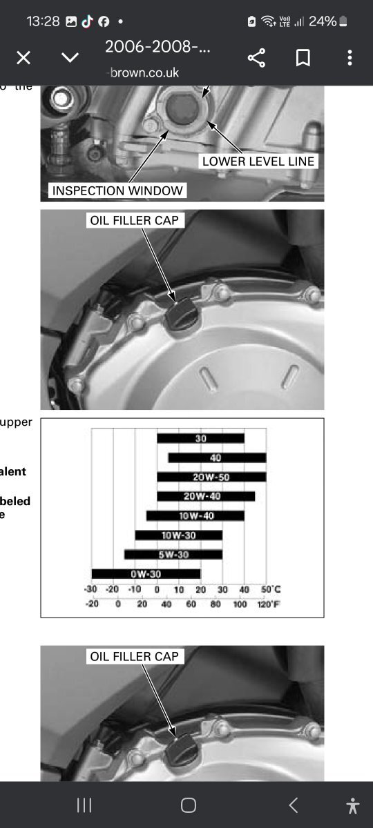

keš 749 Napisano Decembar 13, 2025 Zainteresovan, 452 postova Lokacija: Bačka Palanka Motocikl: Tomos Automatik 50, Peugeot Ludix 50, piaggio fly 150, Honda SW 400, Honda CBF 1000 Prijavi odgovor kao problematičan Ja kod mene na mom vozilu nisam video u uputstvu te dijagrame, a bilo bi dobro da ih ima, kod mene pise 5W30, ja sipam 5W40, vozilo je polovno uvezeno iz Holadije, tamo je klima drugacija, ovde leti nekada przi i do 40c tako da... Citat Podeli ovaj odgovor sa prijateljima Link to post Share on other sites More sharing options...

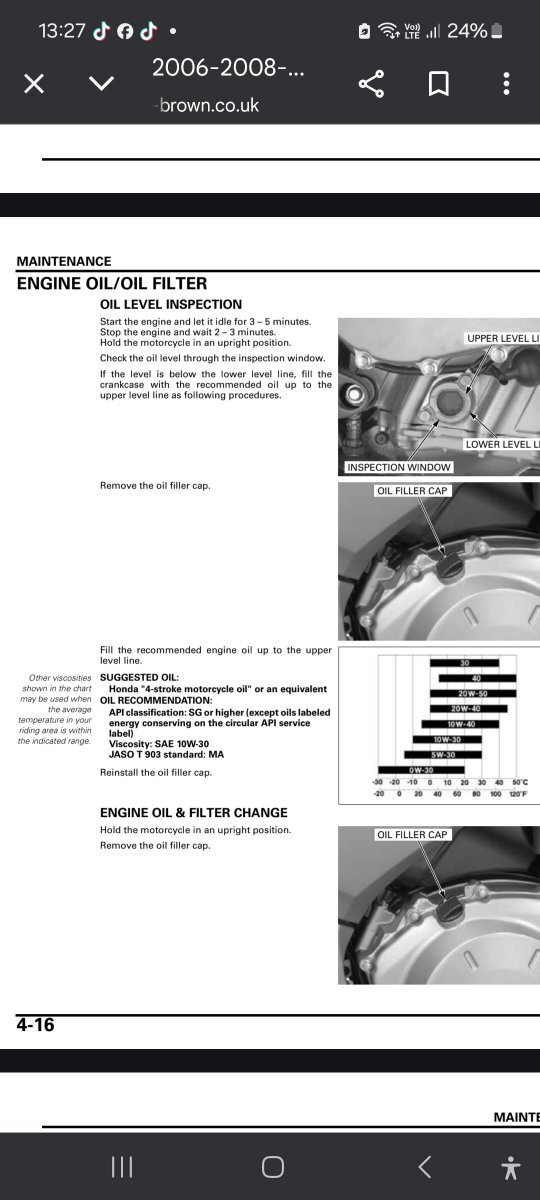

keš 749 Napisano Decembar 13, 2025 (promenjeno) Zainteresovan, 452 postova Lokacija: Bačka Palanka Motocikl: Tomos Automatik 50, Peugeot Ludix 50, piaggio fly 150, Honda SW 400, Honda CBF 1000 Prijavi odgovor kao problematičan "Ako koza laze rog ne laze" Sta Honda kaze: Promenio Decembar 13, 2025 član keš Za moj motor stoji 10W30. A onda kaze ali...pa sledi ovs tabela. Citat Podeli ovaj odgovor sa prijateljima Link to post Share on other sites More sharing options...

Darko Mihajlovic 9528 Napisano Decembar 13, 2025 Ne silazi, 2570 postova Lokacija: Beograd Motocikl: Kawasaki GTR 1400 Prijavi odgovor kao problematičan Slika kod koje se najčešće greši ili ogrešno tumači... Kada dijagram u uputstvu pokaže da je 10W-30 „do 30°C“, to ne znači da je na 35 ili 40 stepeni to ulje odjednom nebezbedno ili „pretanko“. To „30°C“ nije granica rada motora, već konzervativna granica spoljne temperature koju je proizvođač nacrtao na grafikonu. Motor i ulje ne rade na spoljašnjoj temperaturi, već na radnoj temperaturi motora (ulje je tada oko 90–110°C). Drugi broj u oznaci (30) odnosi se upravo na tu radnu temperaturu, ne na vazduh napolju. Ako bi 10W-30 zaista bilo neupotrebljivo na +40°C spolja, ogromna količina Hondinih motora bi stradala čim izađu iz garaže leti – što se očigledno ne dešava. 1 1 Citat Podeli ovaj odgovor sa prijateljima Link to post Share on other sites More sharing options...

keš 749 Napisano Decembar 13, 2025 (promenjeno) Zainteresovan, 452 postova Lokacija: Bačka Palanka Motocikl: Tomos Automatik 50, Peugeot Ludix 50, piaggio fly 150, Honda SW 400, Honda CBF 1000 Prijavi odgovor kao problematičan 50 minutes ago, Darko Mihajlovic said: Slika kod koje se najčešće greši ili ogrešno tumači... Kada dijagram u uputstvu pokaže da je 10W-30 „do 30°C“, to ne znači da je na 35 ili 40 stepeni to ulje odjednom nebezbedno ili „pretanko“. To „30°C“ nije granica rada motora, već konzervativna granica spoljne temperature koju je proizvođač nacrtao na grafikonu. Motor i ulje ne rade na spoljašnjoj temperaturi, već na radnoj temperaturi motora (ulje je tada oko 90–110°C). Drugi broj u oznaci (30) odnosi se upravo na tu radnu temperaturu, ne na vazduh napolju. Ako bi 10W-30 zaista bilo neupotrebljivo na +40°C spolja, ogromna količina Hondinih motora bi stradala čim izađu iz garaže leti – što se očigledno ne dešava. Vidis iz hondinog dijgrama da se viskozitet ulja odnosi na spoljasnju temperaturu, raspon je od -30 do +50c, to svakako nisu radne temperature motora. Google prevod: Viskozitet 10W30 Drugi viskoziteti prkazani u tabeli koriste se kada je prosecna temperatura u vasem podrucju voznje unutar navedenog opsega. Promenio Decembar 13, 2025 član keš Citat Podeli ovaj odgovor sa prijateljima Link to post Share on other sites More sharing options...
