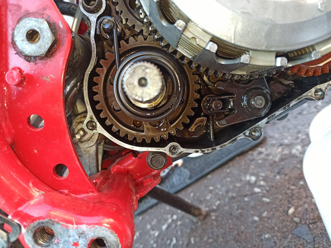

JankelA 834 Napisano Mart 3, 2021 Drug član, 1200 postova Lokacija: Vrnjacka Banja Motocikl: Yamaha R6, Aprilia RSV Tuono 1000, Aprilia Dorsoduro 750 Prijavi odgovor kao problematičan Da li postoji mogucnost da se dekompresor okrene naopako? Bio je motor kod majstora nesto je radjeno i kad je vracen vise nece da upali, odnosno ne moze da se zgazi kurbla, pre toga je palio normalno, decko od kog sam kupio mi je pokazao kako se pali i uvek iz 2-3 pali, pokazao mi je da obratim paznju na onaj zvuk kad dekompresor odradi ali sad sam primetio da se to ne cuje vise kad spustim kurblu nego tek kad se ona vrati skroz gore, jel zna neko sta bi mogao da bude problem? Svakako ce motor ici kod majstora ali su trenutno svi kod kojih bih otisao u guzvi. Citat Podeli ovaj odgovor sa prijateljima Link to post Share on other sites More sharing options...
srbac 3154 Napisano Mart 3, 2021 Andragog, 5694 postova Lokacija: On off road Motocikl: MV AGUSTA 1000 EXC450 Prijavi odgovor kao problematičan Probaj da malo nategneš sajlu ! Citat Podeli ovaj odgovor sa prijateljima Link to post Share on other sites More sharing options...
JankelA 834 Napisano Mart 3, 2021 Drug član, 1200 postova Lokacija: Vrnjacka Banja Motocikl: Yamaha R6, Aprilia RSV Tuono 1000, Aprilia Dorsoduro 750 Prijavi odgovor kao problematičan Sajla nije original, ali nece ni kad se nategne, kad probam rukom da povucem onu polugu pored kurble ona odradi i vrati se u pocetni polozaj ali onaj gornji kraj ostane u levom polozaju, ne vrati se kao na ovom snimku Citat Podeli ovaj odgovor sa prijateljima Link to post Share on other sites More sharing options...
srbac 3154 Napisano Mart 3, 2021 Andragog, 5694 postova Lokacija: On off road Motocikl: MV AGUSTA 1000 EXC450 Prijavi odgovor kao problematičan Pa feder treba da vrati nazad sajlu. Citat Podeli ovaj odgovor sa prijateljima Link to post Share on other sites More sharing options...
JankelA 834 Napisano Mart 4, 2021 (promenjeno) Drug član, 1200 postova Lokacija: Vrnjacka Banja Motocikl: Yamaha R6, Aprilia RSV Tuono 1000, Aprilia Dorsoduro 750 Prijavi odgovor kao problematičan Tek sad sam ukapirao na kom principu radi to gore, nije bilo federa pa nije vracalo, namestio sam sad vraca ali i dalje problem... Ovaj zvuk koji se cuje na samom kraju snimka se pre cuo kad spustim kurblu dole, a sad kad se vrati skroz gore, razmisljam se da skinem dekli da probam da nadjem problem Promenio Mart 4, 2021 član JankelA Citat Podeli ovaj odgovor sa prijateljima Link to post Share on other sites More sharing options...
Bigor 8301 Napisano Mart 4, 2021 Drug član, 3160 postova Lokacija: Beograd Motocikl: Super Tenere 750 Prijavi odgovor kao problematičan Pa sto je upitas tog majstora sta je uradio?Послато са Redmi Note 8 помоћу Тапатока Citat Podeli ovaj odgovor sa prijateljima Link to post Share on other sites More sharing options...
JankelA 834 Napisano Mart 4, 2021 Drug član, 1200 postova Lokacija: Vrnjacka Banja Motocikl: Yamaha R6, Aprilia RSV Tuono 1000, Aprilia Dorsoduro 750 Prijavi odgovor kao problematičan Pitao odmah cim su mi vratili i dobio odgovor da ne znaju, da su poslali motor kod nekog kolege da odradi nesto oko korpe kvacila i kad se vratio kod njih palio je dobro Citat Podeli ovaj odgovor sa prijateljima Link to post Share on other sites More sharing options...
JankelA 834 Napisano Mart 7, 2021 Drug član, 1200 postova Lokacija: Vrnjacka Banja Motocikl: Yamaha R6, Aprilia RSV Tuono 1000, Aprilia Dorsoduro 750 Prijavi odgovor kao problematičan Jel moze nesto da se vidi sa ove slike, da li je sve u redu ovde? Citat Podeli ovaj odgovor sa prijateljima Link to post Share on other sites More sharing options...
