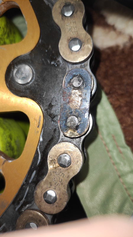

Nile. 1548 Napisano Januar 6, 2022 V-Twin torque, 886 postova Lokacija: Niš Motocikl: Aprilia Racing Prijavi odgovor kao problematičan Pozdrav drugari, skoro sam uzeo gore pomenuti lanac za motor medjutim nisam znao i ako je namenjen za velike kubikaze i konjaze da ima spojnicu sa osiguracem, ne postoji spojnica na nitovanje za ovaj lanac iz nekog razloga a sa drugih slicnih modela se ne moze iskoristiti jer nisu iste. Da li je pametno i bezbedno voziti sa spojnicom sa osiguracem ako se adekvatno stavi? Nesto joj ne verujem bas. Citat Podeli ovaj odgovor sa prijateljima Link to post Share on other sites More sharing options...

Grnca 1675 Napisano Januar 7, 2022 Vinyl rider, 880 postova Lokacija: Зрењанин, хоме оф тхе ДАНИ ПИВА Motocikl: VFR 800fi INTERCEPTOR the big red bee ; ДОНГО - руска машина - дрвена осовина Prijavi odgovor kao problematičan On 1/6/2022 at 10:06 PM, sasa ns 1 said: ako je fabrika predvidela sigurno da može.Ali svi znamo ponekog kome je spala.Probaj da očistiš i staviš slikon preko ,to sam vvideo da neki rade.Kad bi mogao dobro da očistš i zaletuješ 100% ne može da spadne.Kalaj 60% iz šipke što raade limari. Jel si ozbiljan ?!? On 1/6/2022 at 11:57 AM, Nile. said: Pozdrav drugari, skoro sam uzeo gore pomenuti lanac za motor medjutim nisam znao i ako je namenjen za velike kubikaze i konjaze da ima spojnicu sa osiguracem, ne postoji spojnica na nitovanje za ovaj lanac iz nekog razloga a sa drugih slicnih modela se ne moze iskoristiti jer nisu iste. Da li je pametno i bezbedno voziti sa spojnicom sa osiguracem ako se adekvatno stavi? Nesto joj ne verujem bas. Vidi ovako, spojnica je ovakva ili onakva, i jedna i druga rade posao savrseno, lanac ima aksijalno a ne radijalno istezanje te stoga je i spojnica idealno resenje. Imas motora kojima je zadnja viljuska tako dizajnirana da lanac nemozes da skines bez secenja (odnosno spojem sa spojnicom) i tako dalje. lanac montiras preko oba lancanika, spoj lanca namesti da bude na polovini noseceg dela zadnjeg lancanika, spojnicu proguraj od unutra ka napolje (ka sebi) i montiras osigurac ALI osigurac ima samo jedan pravilan polozaj - u ovom slucaju bi otvor osiguraca trebao da bude okrenut na dole . Potrazi tutorijal, postoji razlog zasto se samo tako montira tj zasto je tako pravilno i bezbedno svako dobro i srecan bozic 1 Citat Podeli ovaj odgovor sa prijateljima Link to post Share on other sites More sharing options...
sasa ns 1 3067 Napisano Januar 7, 2022 Ne silazi, 2915 postova Prijavi odgovor kao problematičan pre 25 minuta, Grnca je napisao: Jel si ozbiljan ?!? naravno , za letovanje na osovinicu da se malo nagoji isto ko kad je nakucavaš.To je dovoljno da ako spadne osigurač ne spadne i spojnica.I dalje sve može slobodno da se kreće što treba da se kreće uključujuji i osigurač.Sa tim malim grejanjem lemilice od 2 sekunde nemože da se ošteti gumica. Citat Podeli ovaj odgovor sa prijateljima Link to post Share on other sites More sharing options...
bokilic 6108 Napisano Januar 7, 2022 :), 5945 postova Lokacija: Nova Pazova! Motocikl: Bicikl Prijavi odgovor kao problematičan bezbedno DA 1 Citat Podeli ovaj odgovor sa prijateljima Link to post Share on other sites More sharing options...
Petre 988 Napisano Januar 8, 2022 (promenjeno) Zainteresovan, 753 postova Lokacija: Skopje Motocikl: SV650A Prijavi odgovor kao problematičan Moje iskustvo sa spojnicom na lanac 520. Bez silikona je znao osigurac da spadne, sa silikonom nikad. Postavi pravilno spojnicu i osigurac, zatvoreni deo u pravcu kretanja lanca, ocisti benzinom i onda premazi sasvim malo sa silikonom. Pripazi malo kod ciscenja lanca. Ne znam kako razne hemije deluju na silikon. Za kalaj nisam cuo. Promenio Januar 8, 2022 član Petre 1 Citat Podeli ovaj odgovor sa prijateljima Link to post Share on other sites More sharing options...
Nile. 1548 Napisano Januar 8, 2022 V-Twin torque, 886 postova Lokacija: Niš Motocikl: Aprilia Racing Prijavi odgovor kao problematičan Hvala vam drugari, jos kad bi ste mi rekli gde se kupuje i koji je to silikon. Citat Podeli ovaj odgovor sa prijateljima Link to post Share on other sites More sharing options...
N.F.S. 26207 Napisano Januar 8, 2022 Integrisan, 10661 postova Lokacija: Kragujevac Motocikl: ---Honda--- Prijavi odgovor kao problematičan Nisam za silikon... Moze da "skrije" eventualno pomeranje osiguraca. Namestis ga u pravcu okretanja (osigurac) i zaboravices posle par voznji na njega. Ima po forumu, vozio sam ih na vise motora, bez problema. Vise sam za obezbedjivanje celicnom zicom. (opet to sam ja) Ako bas hoces slilikon onda "reinz", ili par kapi "loctite gel" super lepka takodje je ok. 1 Citat Podeli ovaj odgovor sa prijateljima Link to post Share on other sites More sharing options...
Nile. 1548 Napisano Januar 8, 2022 V-Twin torque, 886 postova Lokacija: Niš Motocikl: Aprilia Racing Prijavi odgovor kao problematičan Zahvaljujem drugari, srecni praznici ! 1 Citat Podeli ovaj odgovor sa prijateljima Link to post Share on other sites More sharing options...
sasa ns 1 3067 Napisano Januar 8, 2022 Ne silazi, 2915 postova Prijavi odgovor kao problematičan nemoj čistiti benzinom jer ostavlja masan trag,Samo nitro razređivač .Silikon možeš koji god hoćeš ako spadne staviš ponovo.. Ali mislim da je bolja opcija onaj uljno otporni što koriste automehaničari.Ja sam jednom uzeo na prst od automehaničara da ne kupujem bezveze celu tubu i kući već sve pripremljeno samo premazao. 1 Citat Podeli ovaj odgovor sa prijateljima Link to post Share on other sites More sharing options...
Nile. 1548 Napisano Januar 19, 2022 V-Twin torque, 886 postova Lokacija: Niš Motocikl: Aprilia Racing Prijavi odgovor kao problematičan Namontirao, ima malo i krvi preko silikona jer sam posekao prst pri montazi, ali mi je i dalje malo 'cimka' da vozim tako. 1 Citat Podeli ovaj odgovor sa prijateljima Link to post Share on other sites More sharing options...
