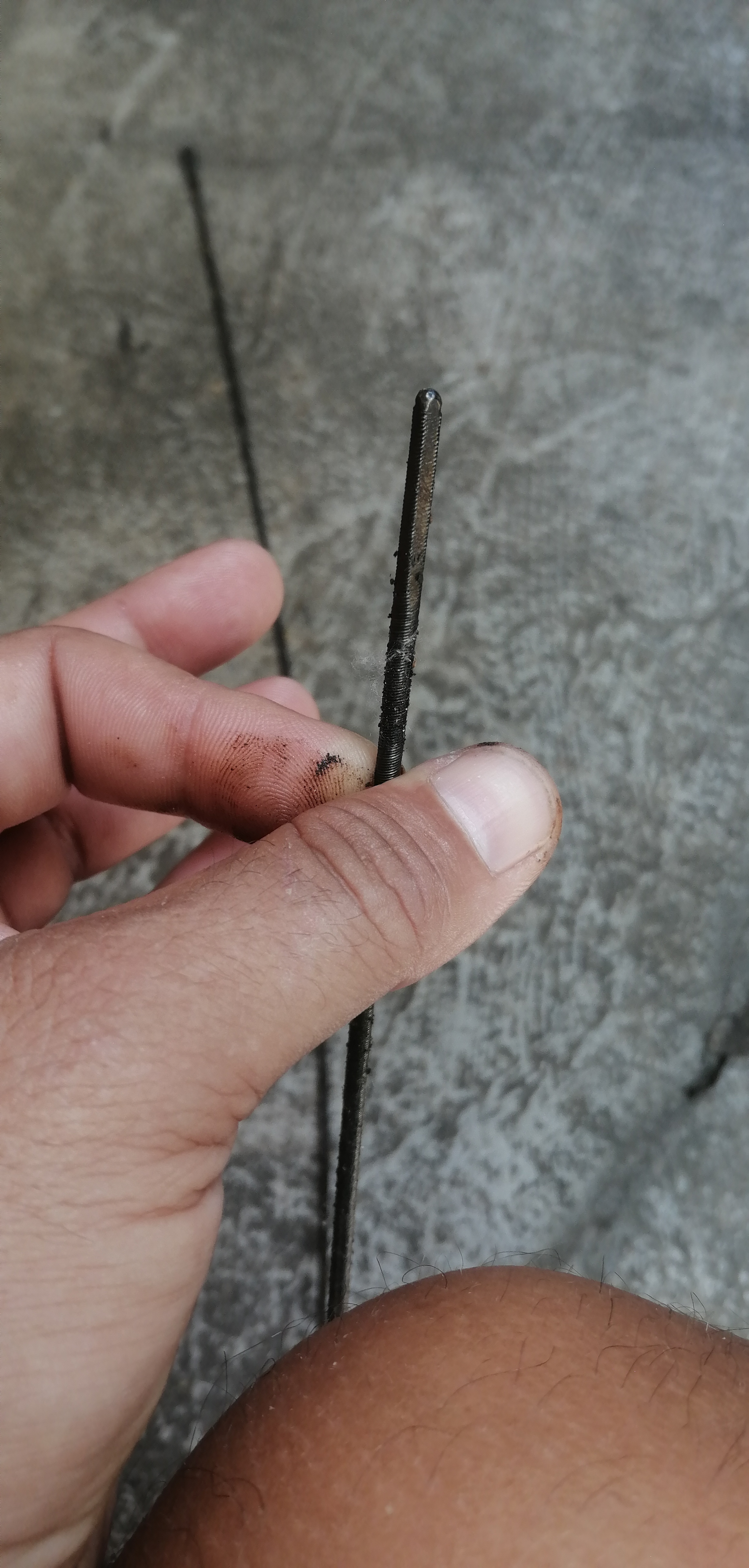

Juče u sred vožnje pade kazaljka brzinomera na nulu. Kad sam stao, video sam da se crevo sajle odvrnulo i da sajla viri iz njega. Čim sam je malo povukao, ona se izvukla. E sad pitanje...pošto vidim da je sajla na kraju kod brzinomera malo "ukockana", da li se ona može samo vratiti nekako ili je otpao neki deo. Ne bih baš da nešto razvaljujem, pošto mi je motor prešao svega 12000km, da ne bi pri prodaji neko rekao da je vraćana kilometraža.

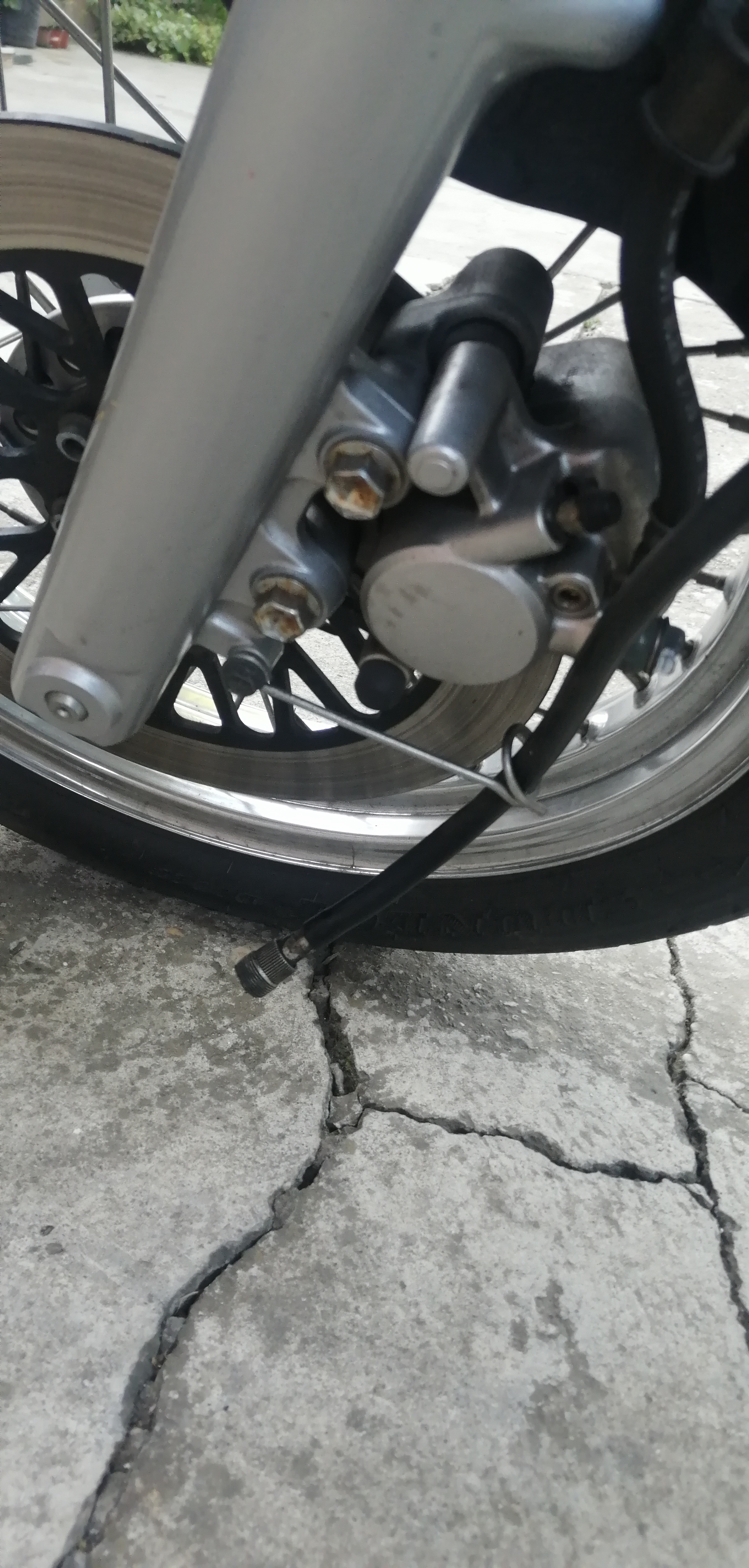

Nema tu nikakvih problema. Pri zameni guma verovatno, neko nije zavrnuo kako valja.
Samo kad zavrneš prstima malo dotegni kombinerkama i neće se više dešavati - samo osećajno da se nešto ne bi polomilo.

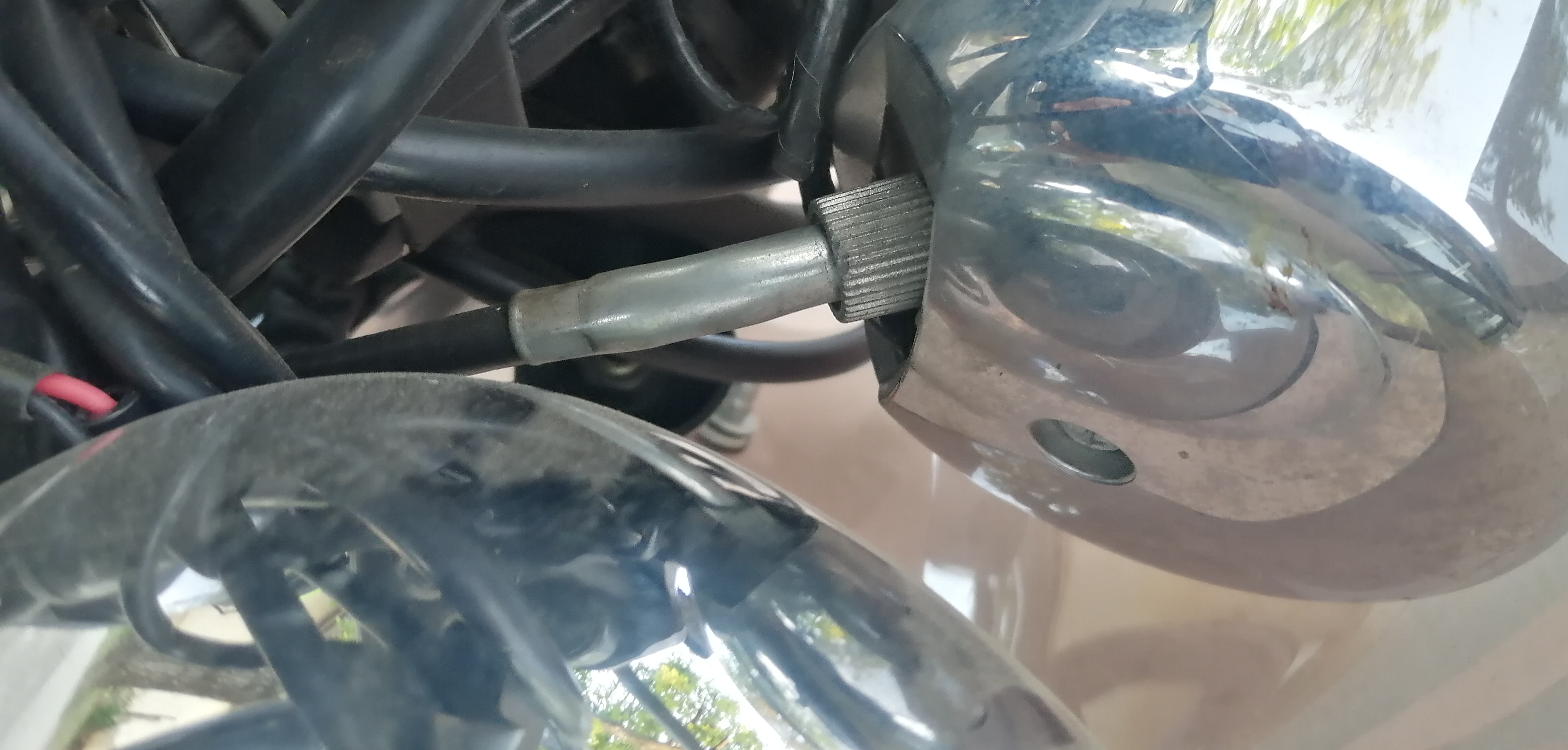

Ma jasan mi je taj kraj bliže točku. Mene zanima ulaz u kilometar sat, pošto se sajla izvukla iz bužira.

Кад се веч то десило, по сликама видим да је пожељно да сајлу добро опереш и подмажеш. Никако машчу или уљем него графитом у праху и то, на добро осушену сајлу нанесеш прах. На питање одакле графит? Одговор: узмеш оловку две, размонтираш и централни део на брусни папир претвориш у прах. Имаш и готове минице разних ширина у књижари.

Skupio sam 00 , pošto sam duduk za mehaniku, i onaj šraf creva sa 3. slike se rukom odvrne. U njemu je baš četvrtast otvor kao na sajli.
Dobro stegao u km satu i kod točka....i RADI :jee1:
