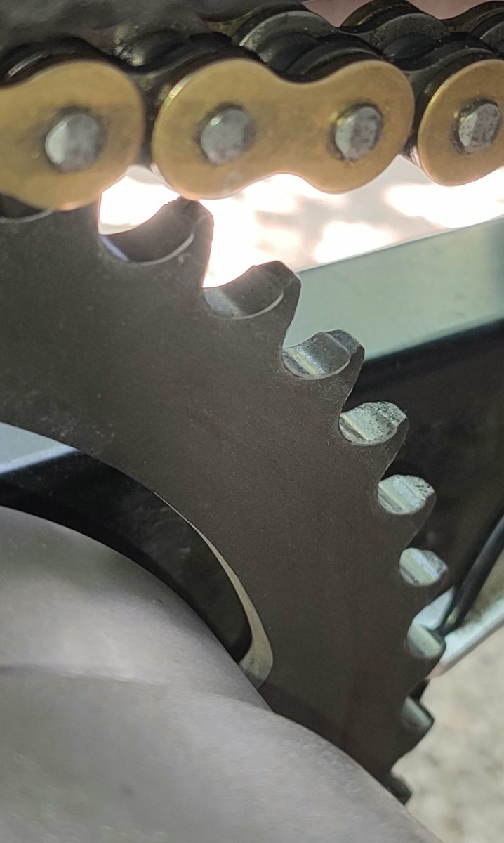

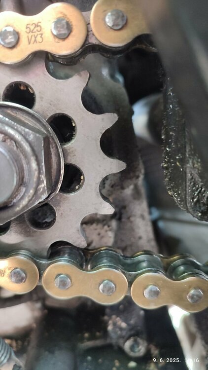

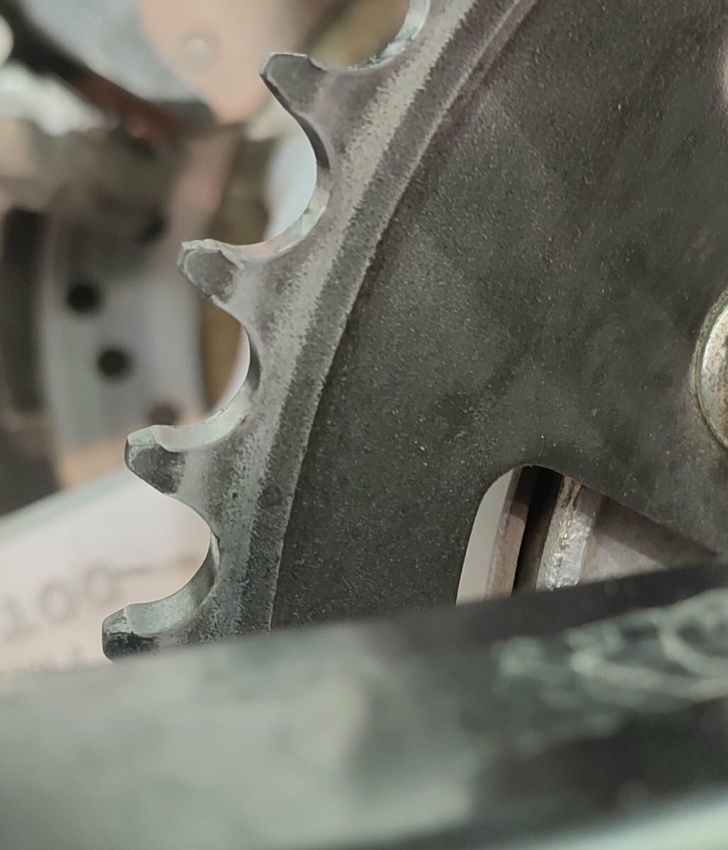

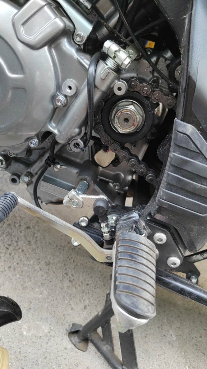

Surla85 722 Napisano Jun 8, 2025 Zainteresovan, 353 postova Lokacija: Bečej Motocikl: Aprilia ETV Prijavi odgovor kao problematičan A mozda nije isti korak lanca i lancanika. Citat Podeli ovaj odgovor sa prijateljima Link to post Share on other sites More sharing options...
idanijel 2195 Napisano Jun 8, 2025 (promenjeno) Drug član, 926 postova Lokacija: Srem Motocikl: V-Strom k8 Prijavi odgovor kao problematičan Kad sedneš na njega natovaren mora da ima luft bar 3cm,al može i više.nisam kući slikaću iz radioničke knjige uputsvo za v strom Promenio Jun 8, 2025 član idanijel 1 Citat Podeli ovaj odgovor sa prijateljima Link to post Share on other sites More sharing options...

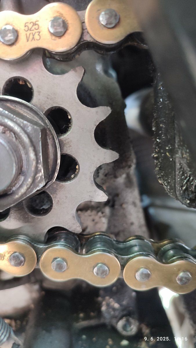

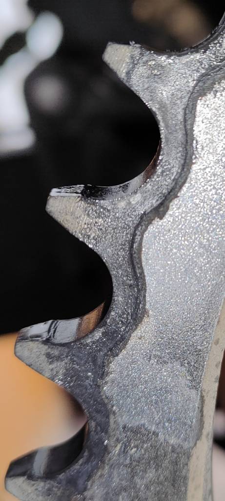

role 39 Napisano Jun 8, 2025 Svrati ponekad, 105 postova Lokacija: Trebinje,Dubrovnik,Mostar Motocikl: Beverly Tourer 250ie Suzuki Vstrom 650DL Prijavi odgovor kao problematičan Sve mi je to jasno...po oznakama je pravac dobar ja drugacije nisam ni provjeravao. Ja sam uradio samo prvo dotezanje nakon nekih 700-800 km minimalna korekcija tako su me savjetovali u servisu. Oni su promijenili set ja nisam nista drugo dirao Citat Podeli ovaj odgovor sa prijateljima Link to post Share on other sites More sharing options...
role 39 Napisano Jun 8, 2025 Svrati ponekad, 105 postova Lokacija: Trebinje,Dubrovnik,Mostar Motocikl: Beverly Tourer 250ie Suzuki Vstrom 650DL Prijavi odgovor kao problematičan pre 7 minuta, Surla85 je napisao: A mozda nije isti korak lanca i lancanika. Onda ovi u servisu nisu normalni Citat Podeli ovaj odgovor sa prijateljima Link to post Share on other sites More sharing options...
misa-pei 10060 Napisano Jun 8, 2025 Drug član, 3367 postova Lokacija: Beograd, Tresnja Motocikl: CBR 1000F - Bedevija, Stromčina - Šarac Prijavi odgovor kao problematičan 11 minutes ago, Surla85 said: A mozda nije isti korak lanca i lancanika. Nije to, sigurno. Svako odstupanje bi se primetilo mnogo ozbiljnije. Ne bi sastavio jedan normalan krug. Citat Podeli ovaj odgovor sa prijateljima Link to post Share on other sites More sharing options...
JevtaNS 2029 Napisano Jun 8, 2025 Drug član, 2979 postova Lokacija: Novi Sad Motocikl: strom 650 Prijavi odgovor kao problematičan Po mom iskustvu 5 cm treba da je hod lanca kada se motor tovari na max i više 1 Citat Podeli ovaj odgovor sa prijateljima Link to post Share on other sites More sharing options...
role 39 Napisano Jun 8, 2025 Svrati ponekad, 105 postova Lokacija: Trebinje,Dubrovnik,Mostar Motocikl: Beverly Tourer 250ie Suzuki Vstrom 650DL Prijavi odgovor kao problematičan Ne znam...ako nije do samog materijala zupcanika ja mislim da je bio pretegnut. Motor sam vozio poslije zadnjeg zatezanja sigurno 500km ali nije bilo opterecenja niti ovoga. Provjeravao sam par puta sve je bilo ok. Sad kad sam se vratio slucajno sam pogledao kad sam dosipavao ulje u podmazivac i vidim ovo. Sva sreca pa nista drugo nije stradalo ovo na zupcaniku i nije kvar opusticu ga po upustvu. Ovako moze stradati izlazni lezaj osovine i Boga pitaj sta jos. Natedne sedmice mislim do Grcke i ovo moram detaljno provjeriti 1 Citat Podeli ovaj odgovor sa prijateljima Link to post Share on other sites More sharing options...
role 39 Napisano Jun 8, 2025 Svrati ponekad, 105 postova Lokacija: Trebinje,Dubrovnik,Mostar Motocikl: Beverly Tourer 250ie Suzuki Vstrom 650DL Prijavi odgovor kao problematičan pre 7 minuta, JevtaNS je napisao: Po mom iskustvu 5 cm treba da je hod lanca kada se motor tovari na max i više Vjerovatno treba vise od onih 2.5-3 kako pise u upustvu e sad hoce li to biti puno 5 cm za svakodnevno koristenje? Ja motor vozim 10 mjeseci sigurno ali je obicno rasterecen, osim ovako kad putujem dalje onda ga bas natovarim Citat Podeli ovaj odgovor sa prijateljima Link to post Share on other sites More sharing options...
Gajo Sevojno 2291 Napisano Jun 8, 2025 (promenjeno) Drug član, 1529 postova Lokacija: Staze i planine Motocikl: Suzuki gsxs1000, aprilia tuareg 660 rally, Beta 350rr Prijavi odgovor kao problematičan Ja uvek radije vozim sa malo labavijim lancem.. I ja bih rekao da je bio pretegnut, još dodatni teret i eto problema. Ja bih za tvoj v strom gledao da bude 4 prsta lufta kad je na ćopavoj. Promenio Jun 8, 2025 član Gajo Sevojno 1 1 Citat Podeli ovaj odgovor sa prijateljima Link to post Share on other sites More sharing options...
role 39 Napisano Jun 8, 2025 (promenjeno) Svrati ponekad, 105 postova Lokacija: Trebinje,Dubrovnik,Mostar Motocikl: Beverly Tourer 250ie Suzuki Vstrom 650DL Prijavi odgovor kao problematičan Izgleda da smo dosli do zakljucka da je ipak bio pretegnut za ovoliko opterecenje. Sto se tice problema ili neke stete osim ovoga na lancaniku srecom nije nista drugo bilo. Sjutra cu ovo provjeriti i opustiti ga pod ozbiljnijim opterecenjem i teram tako ipak je nov lancanik i lanac mislim da nece ovo praviti problem. Strah me bio da ovo sad ne moram opet mijenjati, na lancu se ne vidi nikakva promjena, set je ipak presao samo oko 2000km. Ako neko ima sumnju da bi trebalo mijenjati ili bilo sta drugo neka kaze...hvala svima. Ako neko dolazi do Trebinja ili Dubrovnika placam pivo Promenio Jun 8, 2025 član role Citat Podeli ovaj odgovor sa prijateljima Link to post Share on other sites More sharing options...

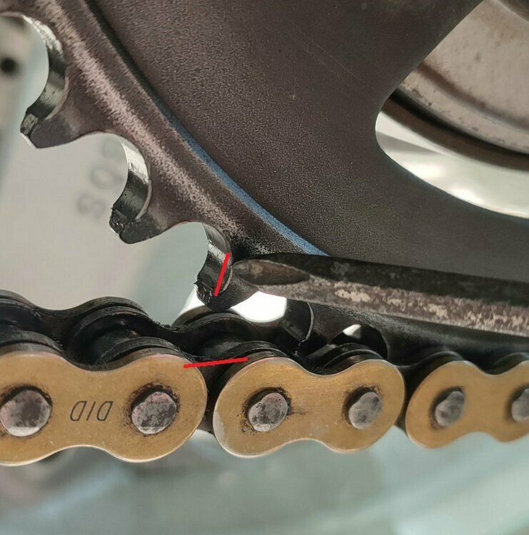

JevtaNS 2029 Napisano Jun 9, 2025 Drug član, 2979 postova Lokacija: Novi Sad Motocikl: strom 650 Prijavi odgovor kao problematičan Ako je bio pretegnut i ovo napravio na lančaniku,Lanac je sigurno u nekom delu neravnomerno istegnut. To se desi sa nedovoljno opuštenim lancem kada se natovari i u vožnji po neravninama sabije zadnji kraj u nekom momentu na dno. Citat Podeli ovaj odgovor sa prijateljima Link to post Share on other sites More sharing options...
N.F.S. 26209 Napisano Jun 9, 2025 Integrisan, 10661 postova Lokacija: Kragujevac Motocikl: ---Honda--- Prijavi odgovor kao problematičan Pre 17 sati, role je napisao: .na pamet mi jedino pada da je lanac mozda bio pretegnut ili je do samog kvaliteta zupcanika. Cijenim svako misljenje Tocak je blago zakrenut u levo, tacnije leva strana vise naspanovana, otuda ovaj oziljak. Citat Podeli ovaj odgovor sa prijateljima Link to post Share on other sites More sharing options...
idanijel 2195 Napisano Jun 9, 2025 Drug član, 926 postova Lokacija: Srem Motocikl: V-Strom k8 Prijavi odgovor kao problematičan .iz knjige.koja je godina strom? Do 2007;ima 116 članaka,a od 2007 118. Sent from my RMX2202 using Tapatalk Citat Podeli ovaj odgovor sa prijateljima Link to post Share on other sites More sharing options...
role 39 Napisano Jun 9, 2025 Svrati ponekad, 105 postova Lokacija: Trebinje,Dubrovnik,Mostar Motocikl: Beverly Tourer 250ie Suzuki Vstrom 650DL Prijavi odgovor kao problematičan N.F.S nije bio blago zakrenut u levo, sad sam pogledao. Zupcanik nema ove riseve po cijelom obimu negdje ima negdje ne, ali tu gdje nema ima sa druge strane. idanijel motor je 2010 ABS Skinuo sam deklo prednji zupcanik kao da je sad montiran nema nista na njemu Citat Podeli ovaj odgovor sa prijateljima Link to post Share on other sites More sharing options...
idanijel 2195 Napisano Jun 9, 2025 Drug član, 926 postova Lokacija: Srem Motocikl: V-Strom k8 Prijavi odgovor kao problematičan Hm da nije polovan stavljen!? Ovo je moj , mislim da bar 10000km ima Citat Podeli ovaj odgovor sa prijateljima Link to post Share on other sites More sharing options...
role 39 Napisano Jun 9, 2025 Svrati ponekad, 105 postova Lokacija: Trebinje,Dubrovnik,Mostar Motocikl: Beverly Tourer 250ie Suzuki Vstrom 650DL Prijavi odgovor kao problematičan Eee ne znam, kad sam preuzeo motor pogledao sam rekao bi da je bio nov nije bilo ranijih tragova lanca. Ovo sad sto se vidi iznad zuba je svetlo od podmazivaca on je tu naslonjen. Ovo je PBR Italy...vozicu ga pa koliko traje ali ako ispadne da je stvarno do njega na moj motor vise nece Citat Podeli ovaj odgovor sa prijateljima Link to post Share on other sites More sharing options...
N.F.S. 26209 Napisano Jun 9, 2025 Integrisan, 10661 postova Lokacija: Kragujevac Motocikl: ---Honda--- Prijavi odgovor kao problematičan Kako os druze, ja ti kazem da je tocak (po oziljcima) "gledao" u levo. Unutrasnja strana karike lanca brija zupcanik posto je meksi na mestu gde ulazi u lancanik (sa donje strane lancanika), tamo gde izlazi, sa gornje strane lancanika oziljak ce imati sa druge strane. To gde ima a gde ne zavisi od broja zuba, evo i na tvojoj slici vidis kako zub jedan ulazi na brijanje a drugi upada u kariku gde te ploce nema, svaki drugi krug ce naici na plocu... Lanac kada zategnes da kao sajla bude nikako ne jede lancanike sa bocnih strana, trpi nesto drugo (Osovina malog lancanika, ne funkcionise vesanje, krive se zubi u smeru okretanja), ovo je bilo ukoso. 1 Citat Podeli ovaj odgovor sa prijateljima Link to post Share on other sites More sharing options...
N.F.S. 26209 Napisano Jun 9, 2025 Integrisan, 10661 postova Lokacija: Kragujevac Motocikl: ---Honda--- Prijavi odgovor kao problematičan ... Ili je kriv/ upreden lancanik. Na glavnom stenderu ubacis u drugu pa gledaj leluja li..Ako da, onda ga komparaterom premeris pa ustanovis je li on kriv ili ono sto ga drzi (nosac ne sedi lepo u damper gumama, lose namesten lezaj lancanika...) Sent from my EML-L29 using Tapatalk 1 Citat Podeli ovaj odgovor sa prijateljima Link to post Share on other sites More sharing options...
idanijel 2195 Napisano Jun 9, 2025 (promenjeno) Drug član, 926 postova Lokacija: Srem Motocikl: V-Strom k8 Prijavi odgovor kao problematičan Složio bi se sa Nešom pregledaj za početak dali je sve spakovano kako treba. I još jednom vidi Promenio Jun 9, 2025 član idanijel 1 Citat Podeli ovaj odgovor sa prijateljima Link to post Share on other sites More sharing options...
role 39 Napisano Jun 9, 2025 Svrati ponekad, 105 postova Lokacija: Trebinje,Dubrovnik,Mostar Motocikl: Beverly Tourer 250ie Suzuki Vstrom 650DL Prijavi odgovor kao problematičan N.F.S mozda si u pravu, kad tako objasnis kapiram...buni me sto je skroz precizno namjesten po oznakama na obadvije strane. Nemam onaj alat za podesavanje pravca ali posluzice i konac. Moguce i da on malo baca pregledacu na komparater Citat Podeli ovaj odgovor sa prijateljima Link to post Share on other sites More sharing options...
