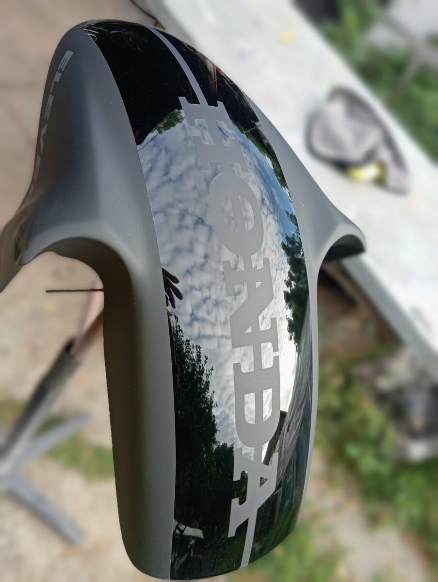

N.F.S. 26207 Napisano Jul 10, 2025 Integrisan, 10661 postova Lokacija: Kragujevac Motocikl: ---Honda--- Prijavi odgovor kao problematičan Vrv si se naslusao sicnih fraza ali dodje mi da slike tvojih radova stampam i uramim 2 Citat Podeli ovaj odgovor sa prijateljima Link to post Share on other sites More sharing options...
alamunja 3233 Napisano Jul 10, 2025 Svrati ponekad, 348 postova Lokacija: regionalistan Motocikl: look 695 Prijavi odgovor kao problematičan pre 44 minuta, N.F.S. je napisao: Vrv si se naslusao sicnih fraza ali dodje mi da slike tvojih radova stampam i uramim Juce bacio ovaj rep. Ako nisu odneli, mogu ti poslati poklopac, Rep je ostecen. 5 1 Citat Podeli ovaj odgovor sa prijateljima Link to post Share on other sites More sharing options...
N.F.S. 26207 Napisano Jul 10, 2025 Integrisan, 10661 postova Lokacija: Kragujevac Motocikl: ---Honda--- Prijavi odgovor kao problematičan Nocas krecem u voznju, 22-og cu biti u Kg, bila bi mi cast da na zidu imam tako nesto Javicu se, pa ako bude dostupno.... 1 1 Citat Podeli ovaj odgovor sa prijateljima Link to post Share on other sites More sharing options...
alamunja 3233 Napisano Jul 12, 2025 (promenjeno) Svrati ponekad, 348 postova Lokacija: regionalistan Motocikl: look 695 Prijavi odgovor kao problematičan Život je količina realnosti koju možemo da percipiramo u jedinici vremena. Nakon puberteta, kada odrasli u nama krene da zamenjuje dete, taj osećaj intenziteta i lepote postojanja počinje da slabi. Element vode u nama, nasa kreativnost se pretvara u led i ostajemo u tom jednom modu postojanja. Element zemlje, glina, stvaralastvo se pretvara u kamen. Kalcifikovani i smrznuti, ne shvatamo da se su se ljudi, ljubimci, sve sto posedujemo i za šta smo mislili da će nam dati slobodu pretvorili u wallpaper. Slika bez smisla i sadržaja. Bez Boga i ljubavi, droga i alkohol malo odmeksaju realnost i to je sve od prozora u večnost. Nazdravlje. Promenio Jul 12, 2025 član alamunja 6 1 1 Citat Podeli ovaj odgovor sa prijateljima Link to post Share on other sites More sharing options...
N.F.S. 26207 Napisano Jul 23, 2025 Integrisan, 10661 postova Lokacija: Kragujevac Motocikl: ---Honda--- Prijavi odgovor kao problematičan Javljam se po dogovoru Ako ti ne smeta mogu ti se obratiti i privatnom porukom, cisto generalije da dam ako je deo sa slikom dostupan (Je li mnogo da zatrazim i potpis, tako ce imati pricu koju ce cuti svako ko ga (rad) vidi). Kako god veliko hvala, nije ovo laskanje, dobro znas svoj kvalitet ali zelim i da znas, osetis odusevljenje u publici sa moje adrese 2 Citat Podeli ovaj odgovor sa prijateljima Link to post Share on other sites More sharing options...

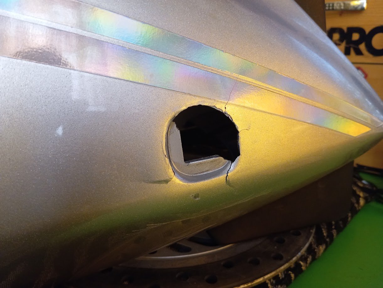

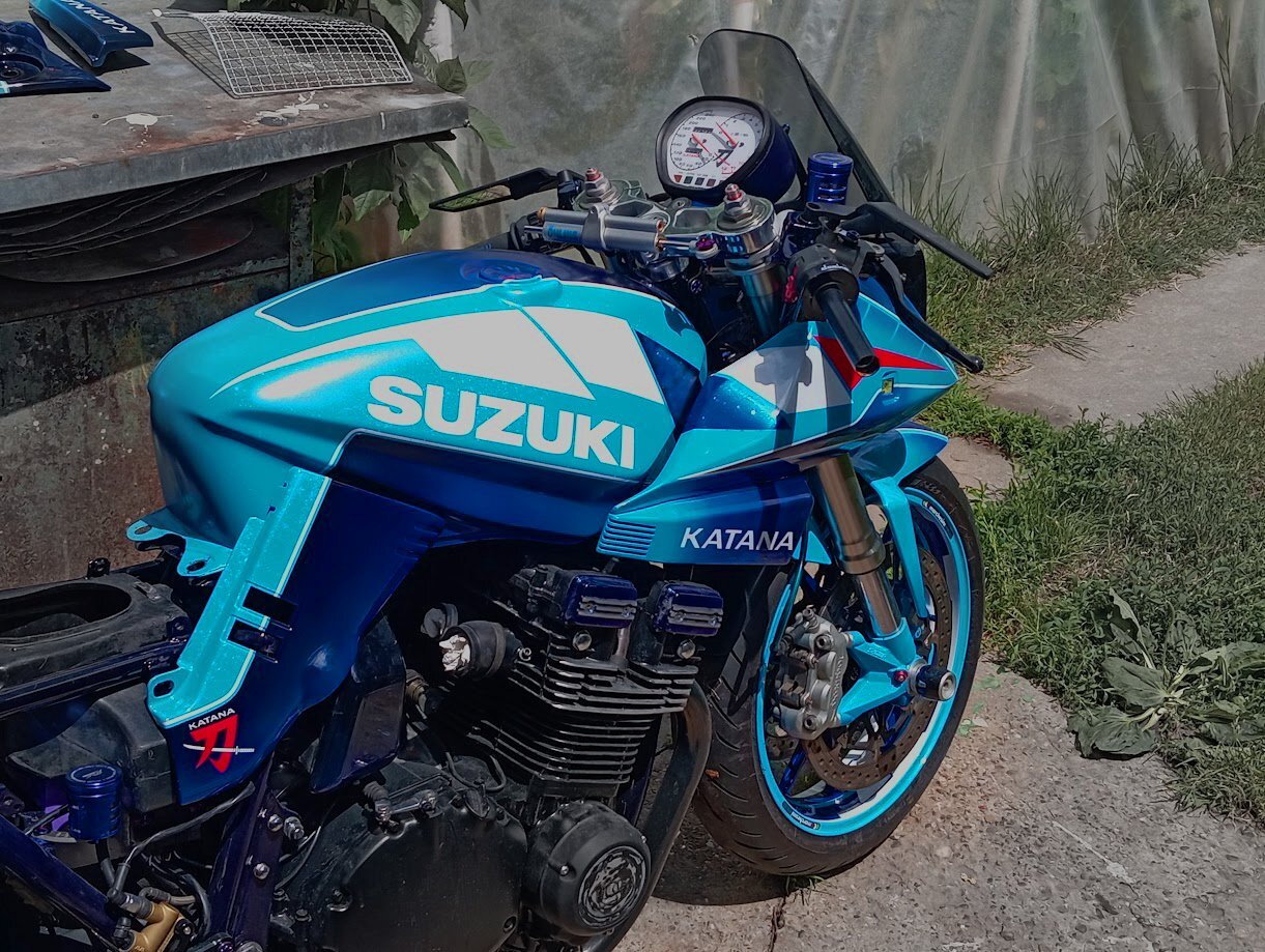

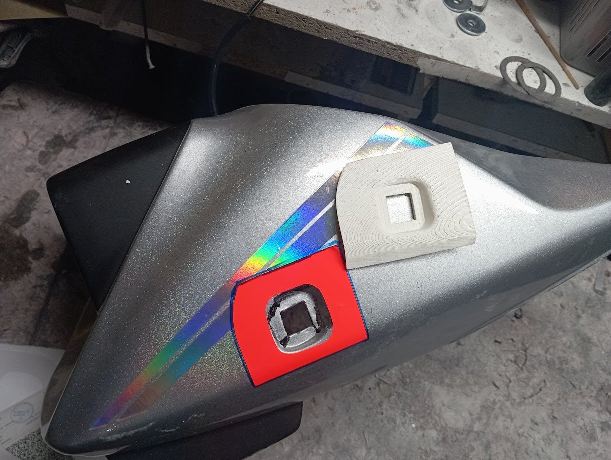

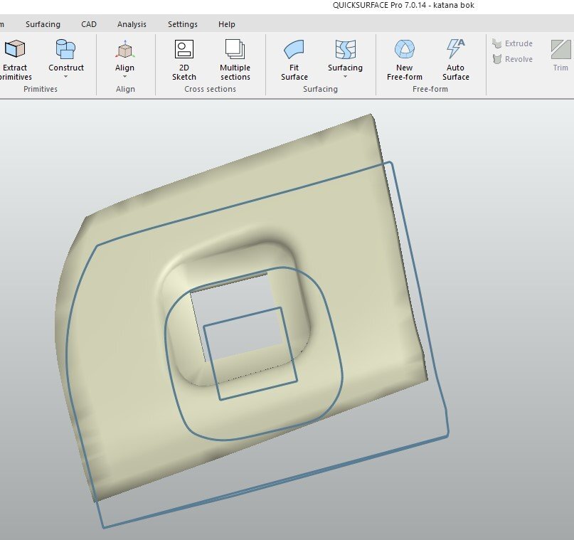

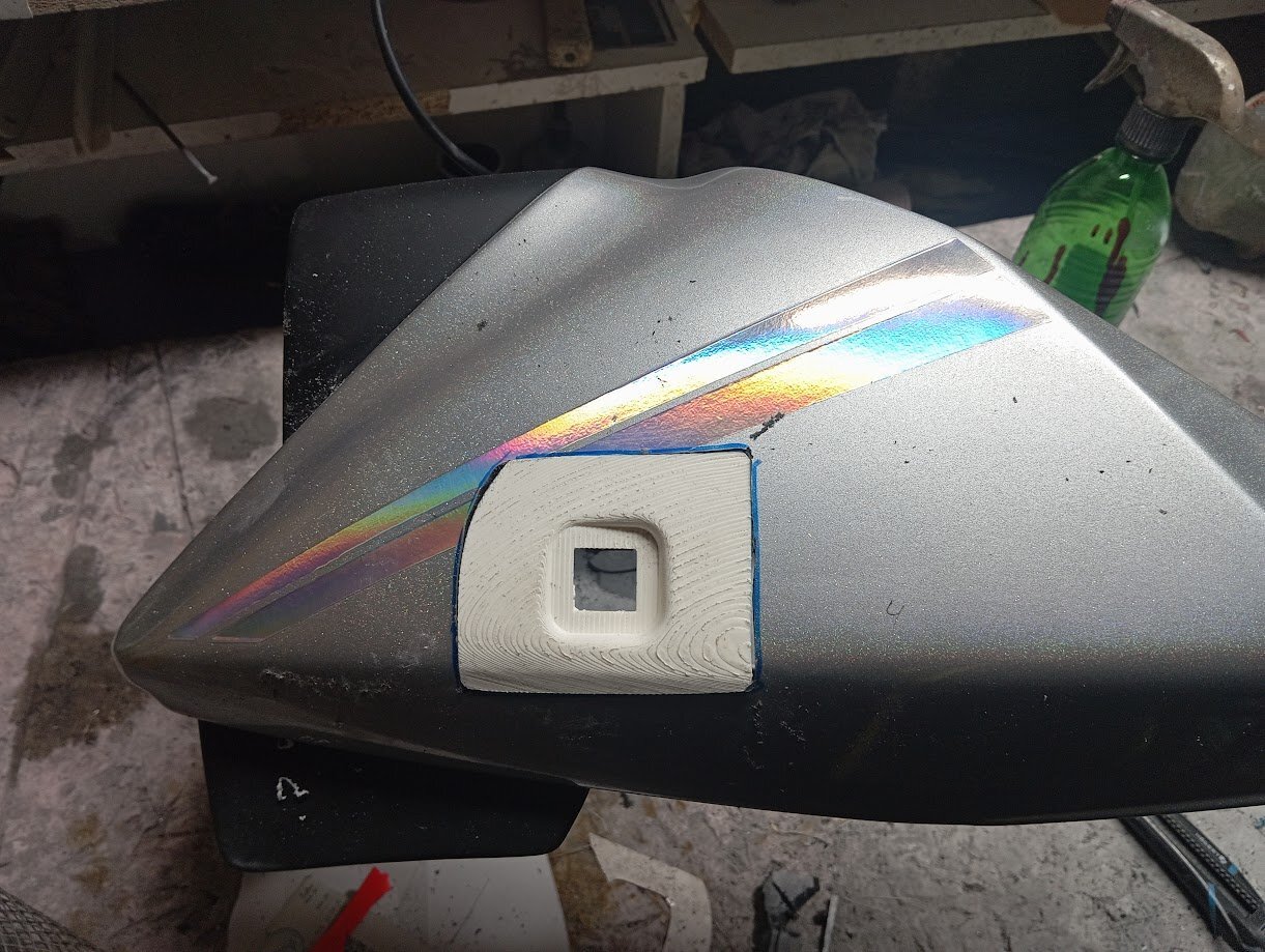

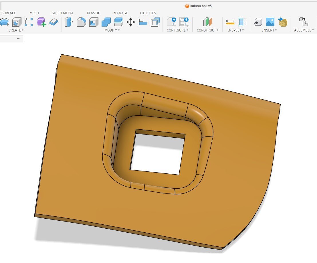

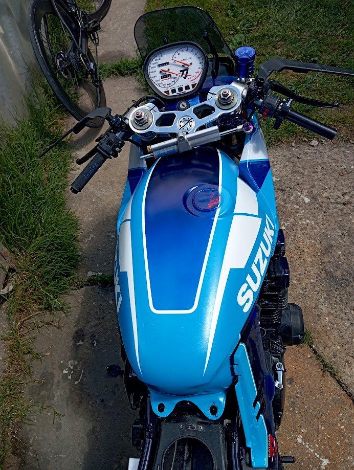

alamunja 3233 Napisano Sreda u 20:48 (promenjeno) Svrati ponekad, 348 postova Lokacija: regionalistan Motocikl: look 695 Prijavi odgovor kao problematičan Dugo odlagani zahvat. Katana ima dugačke i jake zmigavce zakačene direktno za plastiku. Lepa poluga da se polomi oklop star 43 godine. Taj deo je više puta varen i besmisleno je pokušati još jednom. Rupa Skenirano i nacrtano u Fusion360 U Quicksurface, 3D objekat razvijen u 2D DXF fajl. Isecen na kateru i zalepljen preko rupe. Na printeru odstampana ABS zakrpa. Ovaj deo je bitan. Ispuna mora da bude 100% zato što se nakon printanja deo nabija u mlevenu so i pretapa u rerni, tako da nestanu lejeri i dobije se kompaktan komad plastike. Ako ispuna nije 100% usahnuće. So služi da zadrži oblik nakon topljenja. Što sitnije zrno, manja tekstura nakon hlađenja. Sutra topim, slika je nakon printanja. Promenio Sreda u 20:50 član alamunja 8 1 Citat Podeli ovaj odgovor sa prijateljima Link to post Share on other sites More sharing options...
