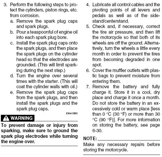

acim 770 Napisano Septembar 25, 2008 Ne silazi, 5817 postova Lokacija: Minhen Motocikl: Kawasaki H2 SX SE '23 / Aprilia Tuono V4 Factory 1100 '25 Prijavi odgovor kao problematičan Evo šta kaže uputstvo za Fazer kako se motor skladišti na duže vreme. - napuniti rezervoar benzinom i dodati stabilizator (ako se može nabaviti) - skinuti kablove svećice - sipati po kašičicu motornog ulja u svaki otvor za svećicu - vratiti kablove na svećice i staviti svećice na glavu motora tako da imaju uzemljenje - izverglati nekoliko puta u prazno kako bi ulje podmazalo cilindre - vratiti svećice i kablove na mesto - podmazati sve sajle i zglobove ručica, nožica i slično - proveriti pritisak u gumama i podići motor tako da točkovi ne dodiruju zemlju (alternativno svakog meseca po malo okrenuti točkove kako guma ne bi ležala na istom mestu) - začepiti auspuh najlonom da ne bi ulazila vlaga - skinuti akumulator i napuniti ga, odložiti ga na hladno i suvo mesto (od 0 do 30 stepeni) i jednom mesečno ga dopuniti Znači, nigde ne piše da treba zameniti ulje. Ja ulje takođe menjam na proleće, kada počnu prve vožnje, mada prvo ugrejem ulje pre ispuštanja, neće mu faliti što malo radi sa starim uljem, jer će se isto bolje iscediti kada se zagreje. Citat Podeli ovaj odgovor sa prijateljima Link to post Share on other sites More sharing options...

m900 228 Napisano Septembar 25, 2008 Zainteresovan, 537 postova Lokacija: Virovitica Motocikl: 916 SPS; M900;A35 AML Racing Prijavi odgovor kao problematičan SUSTINA : Medjutim ako ste izvadili akumulator i motor stoji na dizalici onda mozete samo sipati ulje i okrenuti tocak, da klipovi naprave nekoliko ciklusa kako bi se podmazali. Jedina prihvatljiva tvrdnja u svim tvojim postovima o hibernaciji . Citat Podeli ovaj odgovor sa prijateljima Link to post Share on other sites More sharing options...
