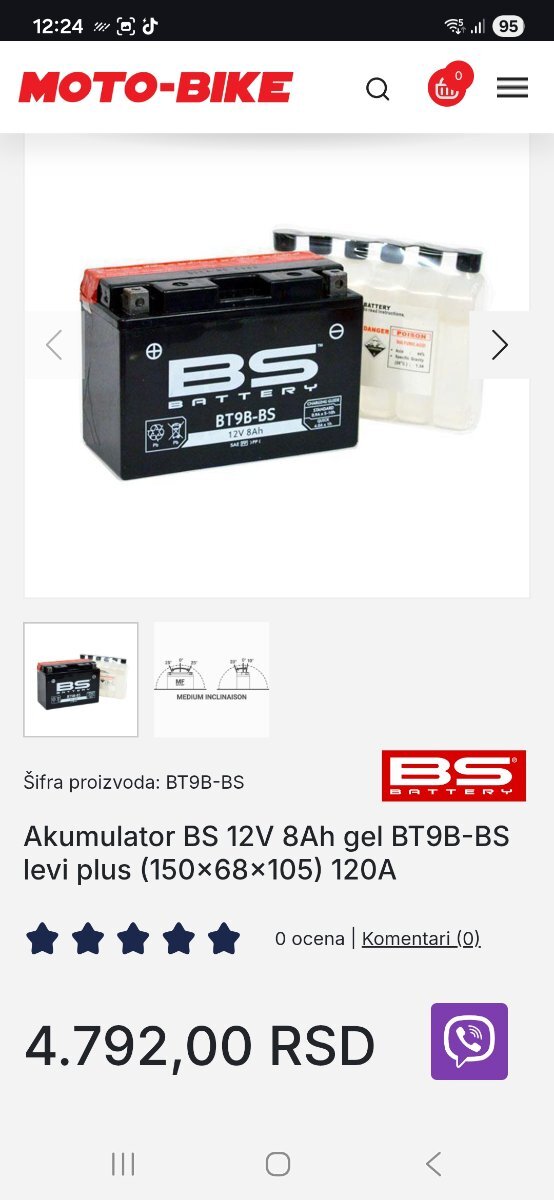

Daniel68 263 Napisano Februar 15 U prolazu, 82 postova Lokacija: Bački Petrovac Motocikl: Apn6s,Jawa350ts,Bmw R1200RT Prijavi odgovor kao problematičan Kolko ti izdržao sezona ovaj. Kod nas prva ugradnja 2 sezone a ovaj sad možda ako izdrži 3 . Kad ovaj crkne planiram staviti ovaj. Citat Podeli ovaj odgovor sa prijateljima Link to post Share on other sites More sharing options...
markowf 2 Napisano Februar 15 U prolazu, 20 postova Lokacija: Novi Beograd Motocikl: Peda Tek 250 Prijavi odgovor kao problematičan Takodje, 2 sezone je izdrzao, ne znam da li da probam da ga punim ili da se ne bakćem oko njega Citat Podeli ovaj odgovor sa prijateljima Link to post Share on other sites More sharing options...
Daniel68 263 Napisano Februar 15 U prolazu, 82 postova Lokacija: Bački Petrovac Motocikl: Apn6s,Jawa350ts,Bmw R1200RT Prijavi odgovor kao problematičan Ja mislim da njemu nema spasa. Iz mog iskustva sa gelskim na Bmw-u ja više neću sinu na Pedu staviti kiselinski. 1 Citat Podeli ovaj odgovor sa prijateljima Link to post Share on other sites More sharing options...
markowf 2 Napisano Februar 15 U prolazu, 20 postova Lokacija: Novi Beograd Motocikl: Peda Tek 250 Prijavi odgovor kao problematičan Hvala Daniele, nista onda, pazaricu novi i to je to. 1 Citat Podeli ovaj odgovor sa prijateljima Link to post Share on other sites More sharing options...

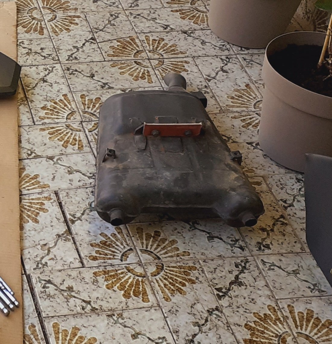

suarez 11 Napisano Mart 20 U prolazu, 20 postova Lokacija: Beograd Motocikl: Peda TEK 250 2025 Prijavi odgovor kao problematičan Jel postoji DB killer na Teku? Zelim da bude glasniji motor a preskocio bih ove fejk akrapovice i sc projecte... Najbolje bi bilo ako moze da ostane fabricki, a da bude glasniji. Citat Podeli ovaj odgovor sa prijateljima Link to post Share on other sites More sharing options...
Daniel68 263 Napisano Mart 20 U prolazu, 82 postova Lokacija: Bački Petrovac Motocikl: Apn6s,Jawa350ts,Bmw R1200RT Prijavi odgovor kao problematičan Nema šanse sa fabričkim. Ovo je fabrički. Citat Podeli ovaj odgovor sa prijateljima Link to post Share on other sites More sharing options...
suarez 11 Napisano Mart 20 U prolazu, 20 postova Lokacija: Beograd Motocikl: Peda TEK 250 2025 Prijavi odgovor kao problematičan Pretpostavljam da se unutra nalazi nesto sto prigusuje zvuk. Moze li se iseci, izvaditi ako ima nesto i zavariti posle? Citat Podeli ovaj odgovor sa prijateljima Link to post Share on other sites More sharing options...
theguser 9 Napisano Mart 20 U prolazu, 14 postova Prijavi odgovor kao problematičan Pre 2 sati, suarez je napisao: Pretpostavljam da se unutra nalazi nesto sto prigusuje zvuk. Moze li se iseci, izvaditi ako ima nesto i zavariti posle? Ako zelis stavi "open pod filter" usisni filter umjesto fabrickog, pojacava zvuk dosta, a ujedno je tvornicki filter zraka najcesci razlog sto ovi motori crkaju... Evo video kako izgleda auspuh iznutra i kako ga mozes modificirati da glasniji bude : Za sve sta te zanima o pedi mozes chatgpt-a pitat da ti na ruskom nadje, svaki dio motora su ljudi rastavili samo treba na ruskom trazit 1 Citat Podeli ovaj odgovor sa prijateljima Link to post Share on other sites More sharing options...

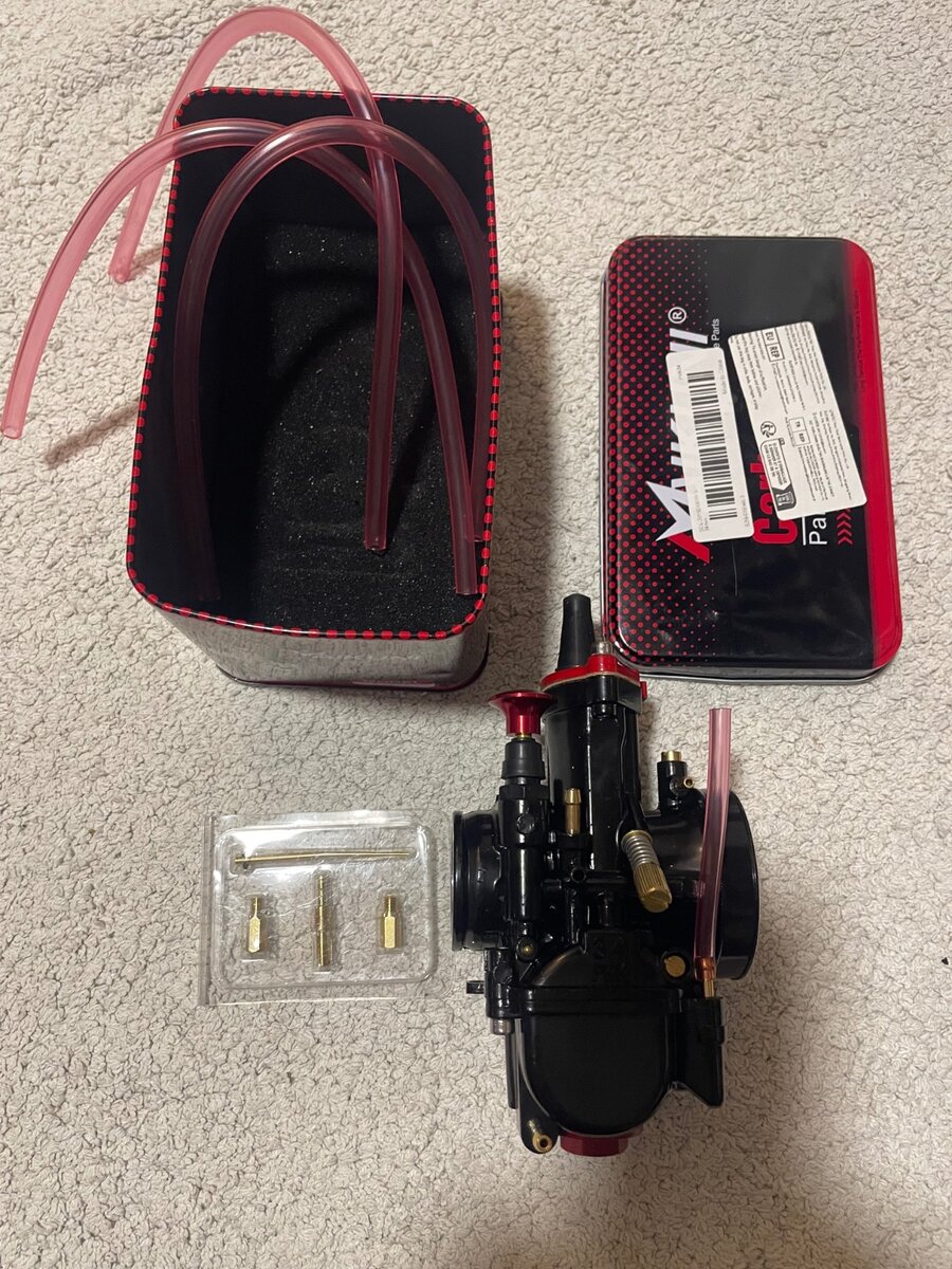

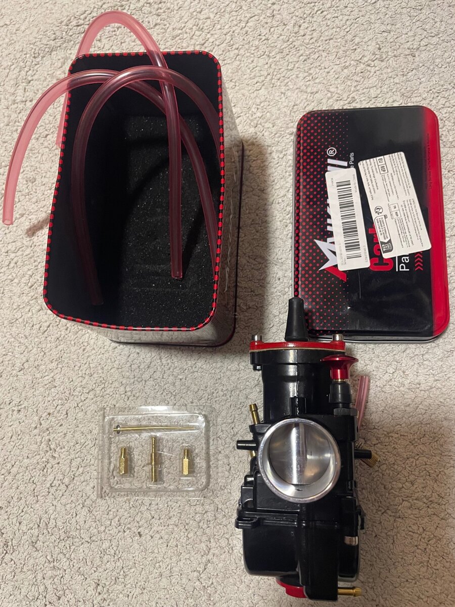

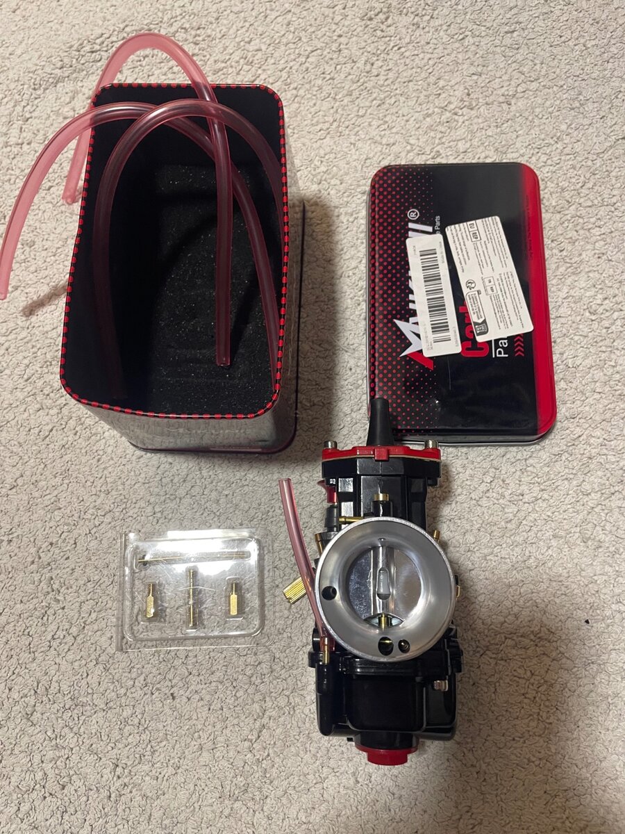

cicko_ru 250 Napisano Mart 20 Svrati ponekad, 214 postova Lokacija: opste teme Motocikl: sve o nozevima Prijavi odgovor kao problematičan Stigo PWK 34. Samo da se montira. Citat Podeli ovaj odgovor sa prijateljima Link to post Share on other sites More sharing options...

theguser 9 Napisano Mart 20 U prolazu, 14 postova Prijavi odgovor kao problematičan pre 40 minuta, cicko_ru je napisao: Stigo PWK 34. Samo da se montira. I ja ga koristim pa cu ti odma rec kakva je postavka u mene pa mozda ti pomogne. Prebacio sam iglu iz pz32 u pwk34, igla je na sredini. 38 pilot i 120 main jet, ok radi - mada na polasku kad malo gasa dajem zvuci bogato pa bi mozda iglu prebacio na jedan stepen siromasnije. Ne moze raditi sa upaljenim choke nikako odma se ugasi, koristim ga samo kad je dugo stajao... da upali i onda ugasim nakon 5-6 sekundi. Kad nadjes ti postavku koja tebi odgovara takodjer posalji da i ja probam Citat Podeli ovaj odgovor sa prijateljima Link to post Share on other sites More sharing options...
