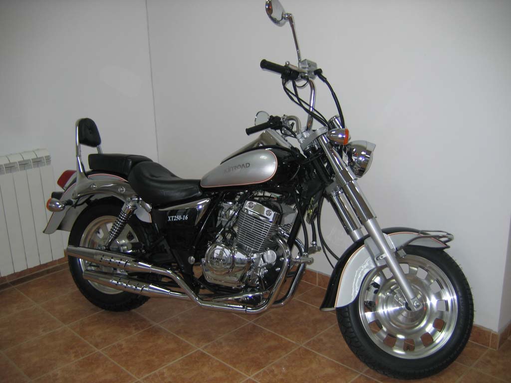

dzax 35 Napisano Jun 23, 2008 Svrati ponekad, 333 postova Lokacija: Novi banovci Motocikl: CB 500 Prijavi odgovor kao problematičan Evo slike http://cdn.bjbikers.com/images/imported/ZI/jR83B_blackbig01fo2hl5.jpg Verovatno je to u pitanju. Hvala!!! Citat Podeli ovaj odgovor sa prijateljima Link to post Share on other sites More sharing options...

misa-pei 9990 Napisano Jun 23, 2008 Drug član, 3358 postova Lokacija: Beograd, Tresnja Motocikl: CBR 1000F - Bedevija, Stromčina - Šarac Prijavi odgovor kao problematičan Koliko vidim na slici, nije lanac sa strane, tako da tu nesto ne valja. Ili ti je /najbanalnije/ crkla svesisa, ili nije isto podeseno paljenje ili je pak, nesto ozbiljnije nije u redu. Prvo zameni svecice, pa probaj /leva desno, desna levo/ ili stavi nove, nece da skodi. Ako ima dva karburatora, probaj sa uparivanjem, a u svakom slucaju premeri kompresiju na oba cilindra. Citat Podeli ovaj odgovor sa prijateljima Link to post Share on other sites More sharing options...
