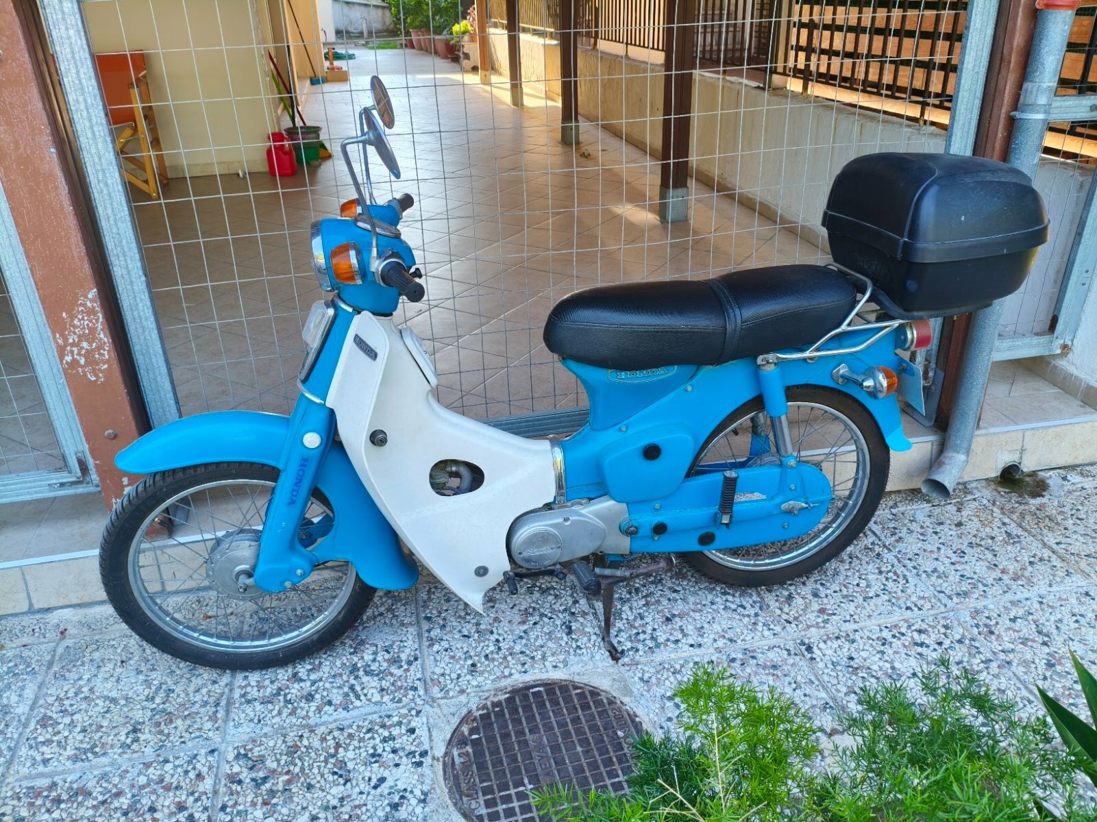

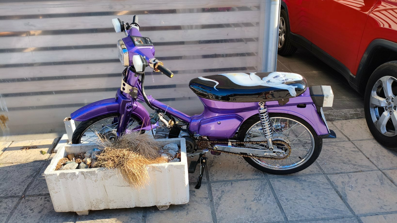

Bokam 138 Napisano Jul 2, 2025 Zainteresovan, 212 postova Lokacija: Becej Prijavi odgovor kao problematičan Ima lepih sprava u GR. 1 Citat Podeli ovaj odgovor sa prijateljima Link to post Share on other sites More sharing options...
Bokam 138 Napisano Jul 2, 2025 Zainteresovan, 212 postova Lokacija: Becej Prijavi odgovor kao problematičan 1 Citat Podeli ovaj odgovor sa prijateljima Link to post Share on other sites More sharing options...
