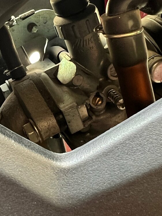

Bokam 138 Napisano Maj 1, 2025 Zainteresovan, 212 postova Lokacija: Becej Prijavi odgovor kao problematičan Spoljnji Fi izduvne grane je 22mm, karburator je Mikuni ali nikako nemogu da nadjem oznaku, ima unutar kruga nesto pise i na samom grlu karba. Kad budem stelovao ventile onda cu skinuti sve plastike pa videti. Probacu i sa stelovanjem karba kako je Krokodilko objasnio na nekim prethodnim stranama. Retrovizori su uzani kao sto je naveo kolega jedva da se ista vidi iza vozaca. Citat Podeli ovaj odgovor sa prijateljima Link to post Share on other sites More sharing options...
Bokam 138 Napisano Maj 1, 2025 Zainteresovan, 212 postova Lokacija: Becej Prijavi odgovor kao problematičan Slika karba… Citat Podeli ovaj odgovor sa prijateljima Link to post Share on other sites More sharing options...
Krokodilo 3198 Napisano Maj 1, 2025 Ne silazi, 5270 postova Prijavi odgovor kao problematičan Slika karba…Да карб је мали а грло је бар 17, по мени. Ја би одмах то конвертовао. Исто провери и усисни порт на глави цилиндра. Ако је мали, срање. Само кажеш да иде 70, то не би могао са малим каналима на глави.Sent from my SM-G998B using Tapatalk 1 Citat Podeli ovaj odgovor sa prijateljima Link to post Share on other sites More sharing options...
Bokam 138 Napisano Maj 1, 2025 Zainteresovan, 212 postova Lokacija: Becej Prijavi odgovor kao problematičan Hvala! Iskreno ide 85 ali posle 70 mu treba vecnost da ubrza, znam da je pisano da treba da ide 100 ako je sve ok. Necu na trke nego jednostavno se i meni cini da bi trebalo malo da je zivlji. Od nedelje sam na GO pa cu se igrati, imam stari auspuh od A 35 pa cu bas da vidim sirinu i kako bi moglo da se prevari. Citat Podeli ovaj odgovor sa prijateljima Link to post Share on other sites More sharing options...
Krokodilo 3198 Napisano Maj 1, 2025 Ne silazi, 5270 postova Prijavi odgovor kao problematičan Hvala! Iskreno ide 85 ali posle 70 mu treba vecnost da ubrza, znam da je pisano da treba da ide 100 ako je sve ok. Necu na trke nego jednostavno se i meni cini da bi trebalo malo da je zivlji. Od nedelje sam na GO pa cu se igrati, imam stari auspuh od A 35 pa cu bas da vidim sirinu i kako bi moglo da se prevari.Ако је 110, мали карбуратор и константно посна смеса уништава вентиле, клип, цилиндар.Sent from my SM-G998B using Tapatalk 1 1 Citat Podeli ovaj odgovor sa prijateljima Link to post Share on other sites More sharing options...

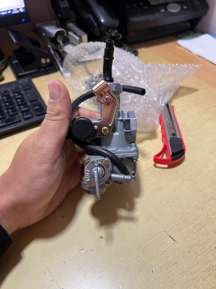

Bokam 138 Napisano Maj 1, 2025 Zainteresovan, 212 postova Lokacija: Becej Prijavi odgovor kao problematičan Porucio sam sa Alija onaj karb pz 20 kao kolega, da li je ovo grlo odgovarajuce? I just found this on AliExpress: US $2.96 | 22mm Carburetor Intake Manifold Throat 125cc PIT Dirt Bike Parts https://a.aliexpress.com/_EvNdpny Citat Podeli ovaj odgovor sa prijateljima Link to post Share on other sites More sharing options...
astmario 76 Napisano Maj 2, 2025 (promenjeno) Svrati ponekad, 187 postova Lokacija: Beograd Motocikl: Kymco Visa Prijavi odgovor kao problematičan Ja sam na fabričkom grlu za 50icu, kupio kod nas drugo na oko slično, nije istih dimenzija, nije mogao filter za vazduh da legne na svoje mesto sa njime, nisam tada imao vremena da jurim onaj okrugli, pečurku što kaže krokodilko pa je ovo ostavljeno. Tako da tu moraš tačno izmeriti postojeće što se tiče visine i svega, uračunati drugi karburator pa onda juriti grlo. Ili da fabrička kutija filera za vazduh leti napolje i staviš okrugli. Promenio Maj 2, 2025 član astmario 1 Citat Podeli ovaj odgovor sa prijateljima Link to post Share on other sites More sharing options...
Krokodilo 3198 Napisano Maj 2, 2025 Ne silazi, 5270 postova Prijavi odgovor kao problematičan Ja sam na fabričkom grlu za 50icu, kupio kod nas drugo na oko slično, nije istih dimenzija, nije mogao filter za vazduh da legne na svoje mesto sa njime, nisam tada imao vremena da jurim onaj okrugli, pečurku što kaže krokodilko pa je ovo ostavljeno. Tako da tu moraš tačno izmeriti postojeće što se tiče visine i svega, uračunati drugi karburator pa onda juriti grlo. Ili da fabrička kutija filera za vazduh leti napolje i staviš okrugli.За 50 је дуже јер је глава тања. За 110 је краче јер је глава масивнија(то је за димензије споља).Sent from my SM-G998B using Tapatalk 1 1 Citat Podeli ovaj odgovor sa prijateljima Link to post Share on other sites More sharing options...

Bokam 138 Napisano Maj 19, 2025 Zainteresovan, 212 postova Lokacija: Becej Prijavi odgovor kao problematičan Stigao karburuc iz China, sad samo jos da vidim ko krivi cevi kako bi napravio neki krsten auspuh pa cemo se dati u prepravku. Kad budem rasklapao namera je da se proveri grlo prvo i zameni ako je manje i da vidim koja je bombina sa kolko ulaza i da porucim narandzastu. Prenos je posle toga u planu i programu. 1 Citat Podeli ovaj odgovor sa prijateljima Link to post Share on other sites More sharing options...
astmario 76 Napisano Maj 19, 2025 Svrati ponekad, 187 postova Lokacija: Beograd Motocikl: Kymco Visa Prijavi odgovor kao problematičan Srećno sa preradama! Taj PZ20 karburator koji je krokodilko preporučio se fino pokazao i kod mene. Meni se dopada zvuk fabričkog auspuha, tako da ako budeš stvarno pravio neki drugi, javljaj da otkupim original od tebe. Dalje je pitanje prenosa, kontam želiš veću brzinu za vojvođanske ravnice, mada mi ovaj motor nije za to, tanke gume i mala masa, jakooo osetljiv na bočne udare vetra. Citat Podeli ovaj odgovor sa prijateljima Link to post Share on other sites More sharing options...
