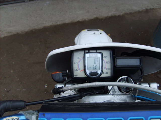

laki 6 Napisano Jun 11, 2008 Zainteresovan, 557 postova Lokacija: Sr.Mitrovica Motocikl: yamaha r1 Prijavi odgovor kao problematičan kupi digitalac za bajs za 1000 dinara i njega ugradi imas sve potrebne mere za sve tockove tako da ce ti pokazivati tacno sta se patis s tim,ja sam ga odavno ugradio Citat Podeli ovaj odgovor sa prijateljima Link to post Share on other sites More sharing options...
Miki_954 78 Napisano Jun 11, 2008 Zainteresovan, 642 postova Lokacija: Sremska Mitrovica Motocikl: Honda CBR 954 Prijavi odgovor kao problematičan kupi digitalac za bajs za 1000 dinara i njega ugradi imas sve potrebne mere za sve tockove tako da ce ti pokazivati tacno sta se patis s tim,ja sam ga odavno ugradio + kod digitalca ako vozis na zadnjem neces imati problema sa pucanjem sajle.. Citat Podeli ovaj odgovor sa prijateljima Link to post Share on other sites More sharing options...
