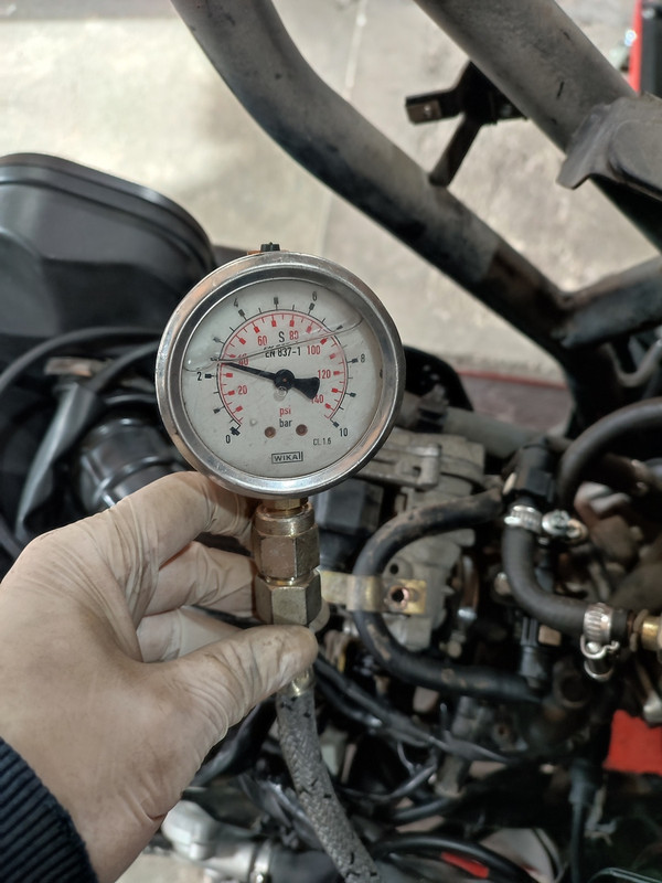

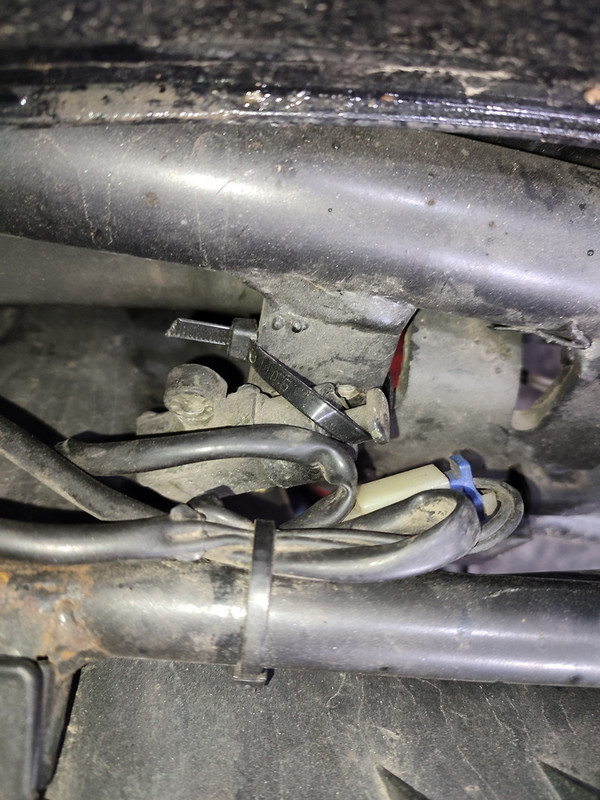

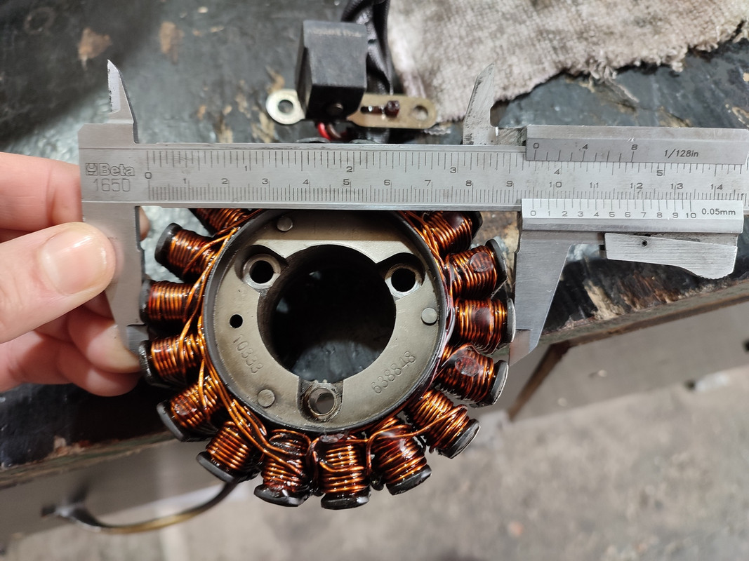

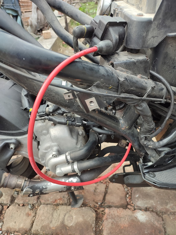

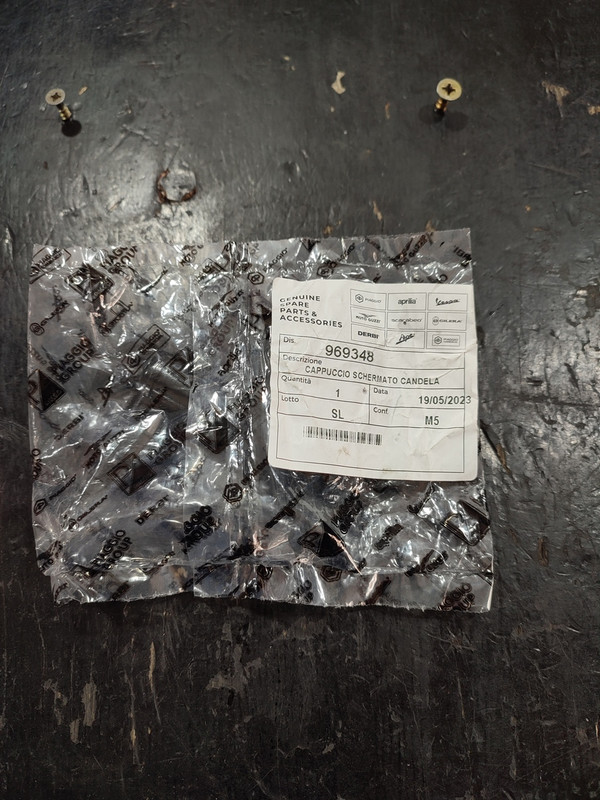

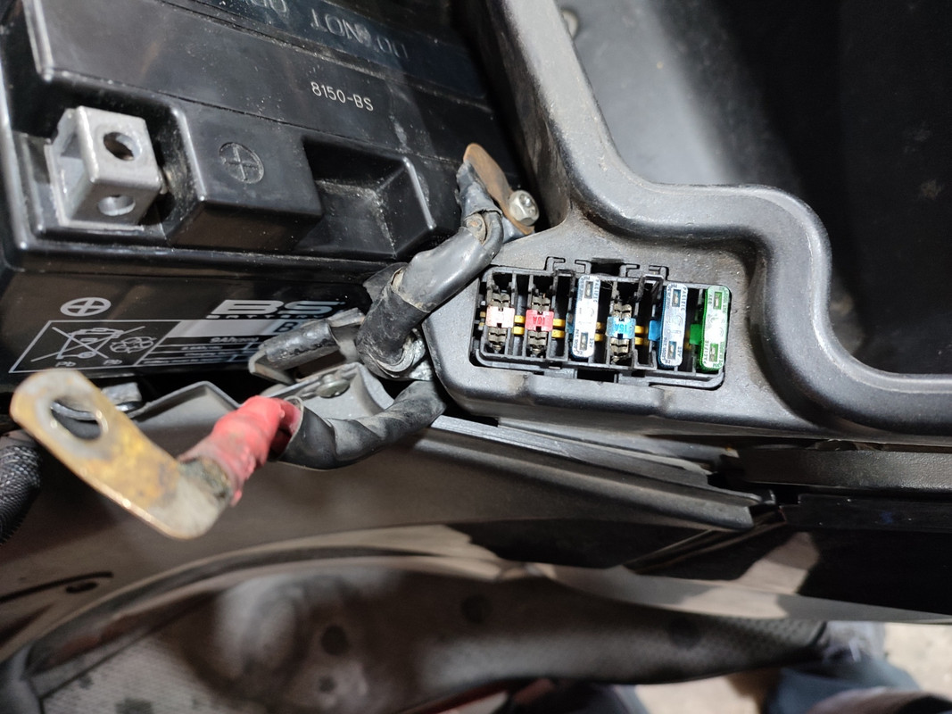

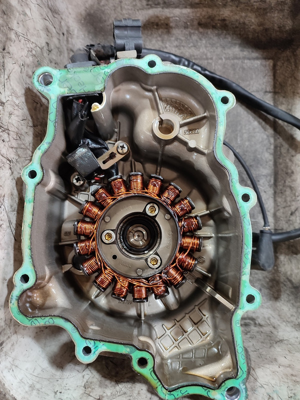

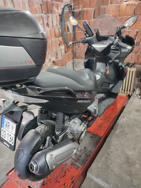

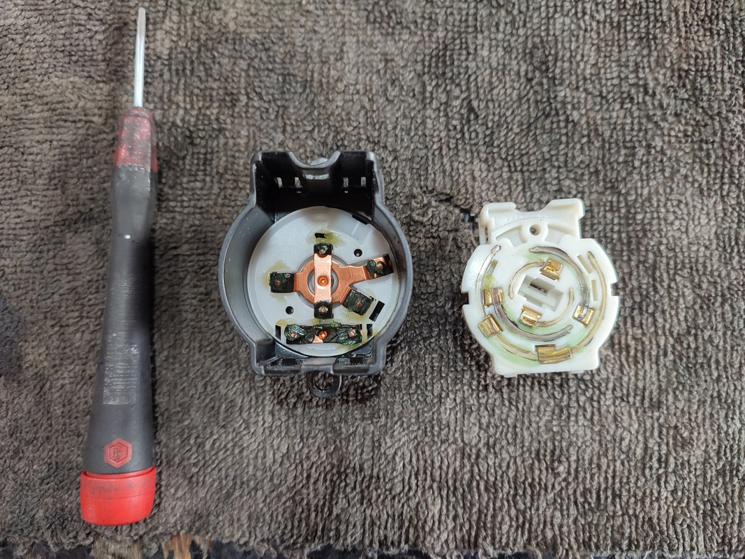

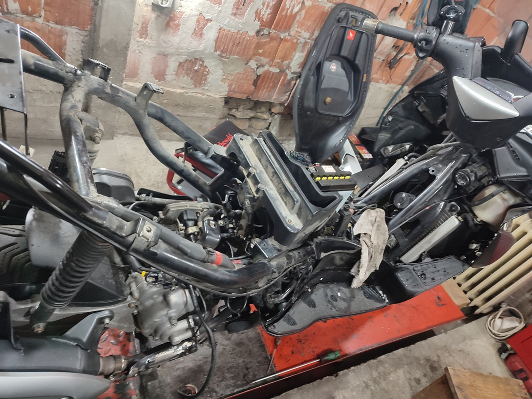

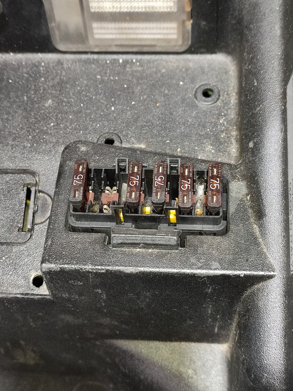

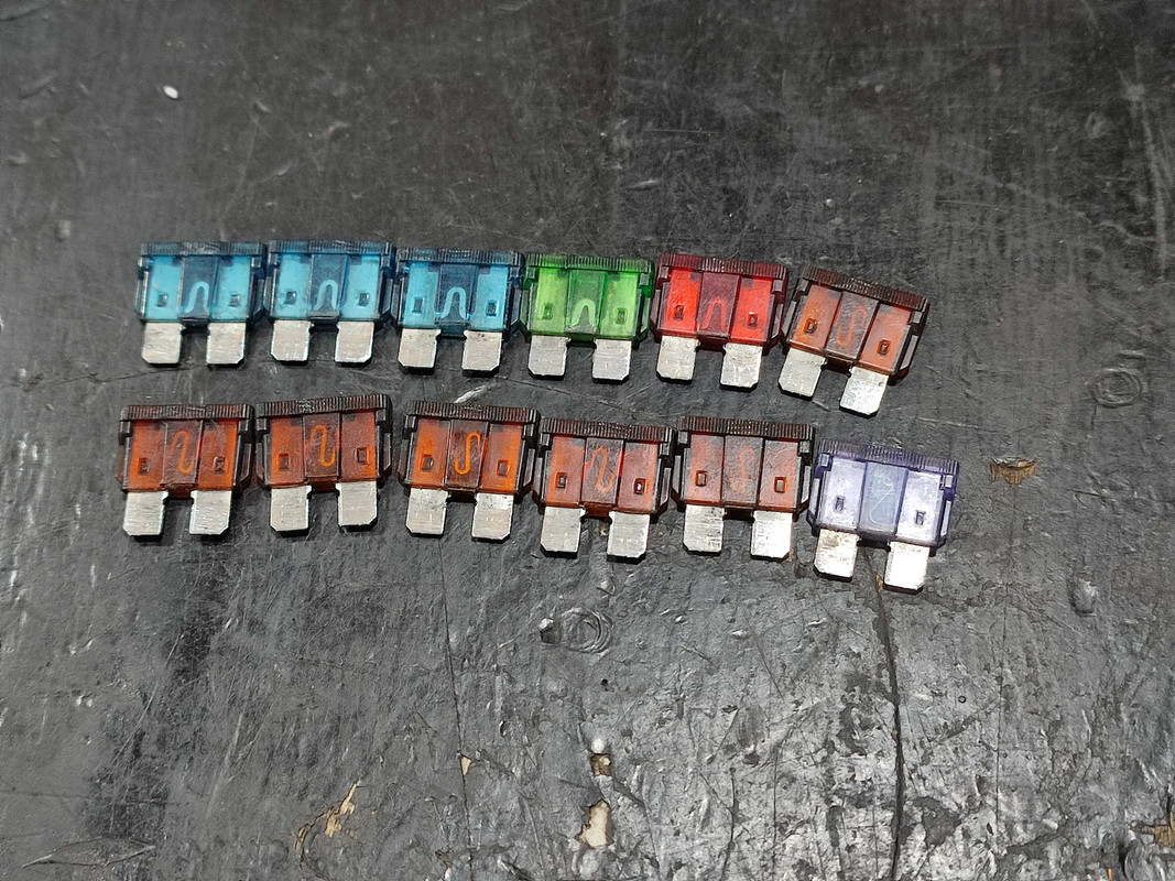

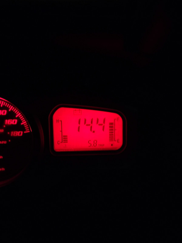

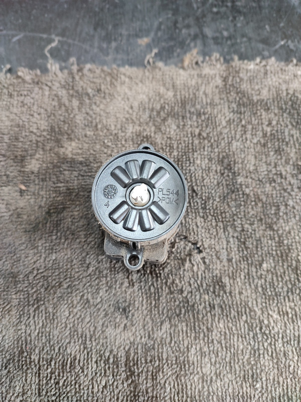

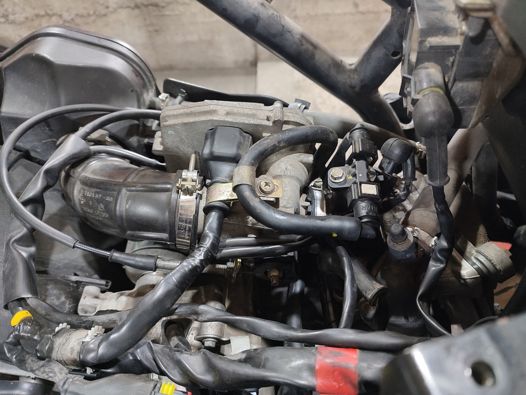

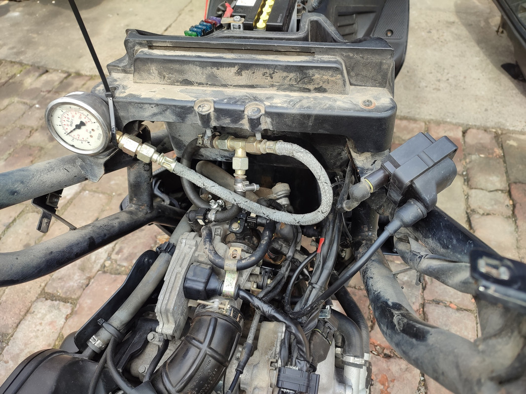

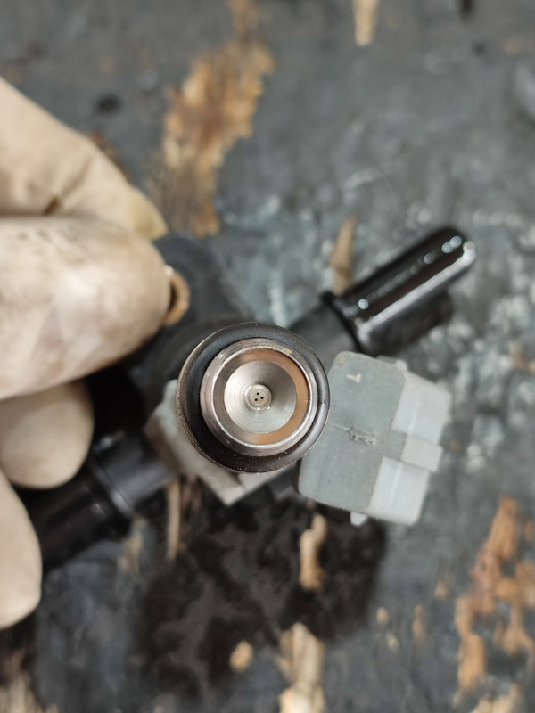

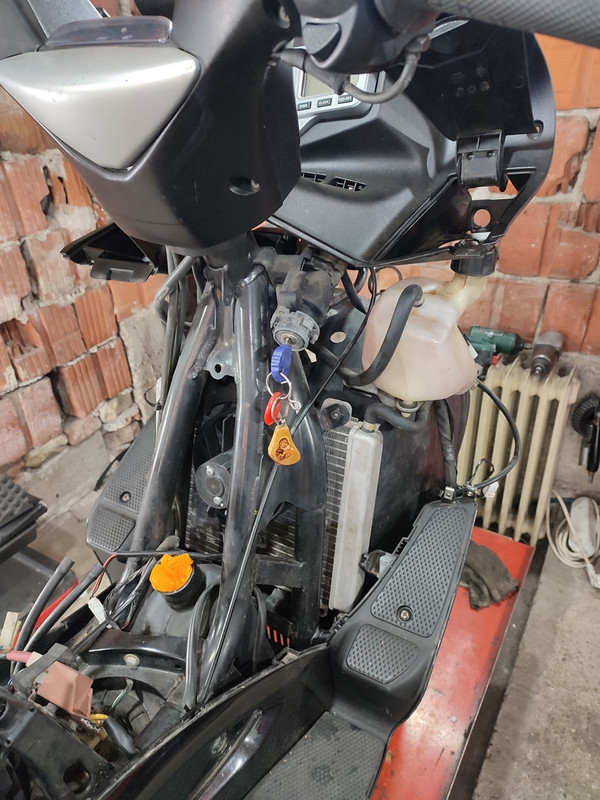

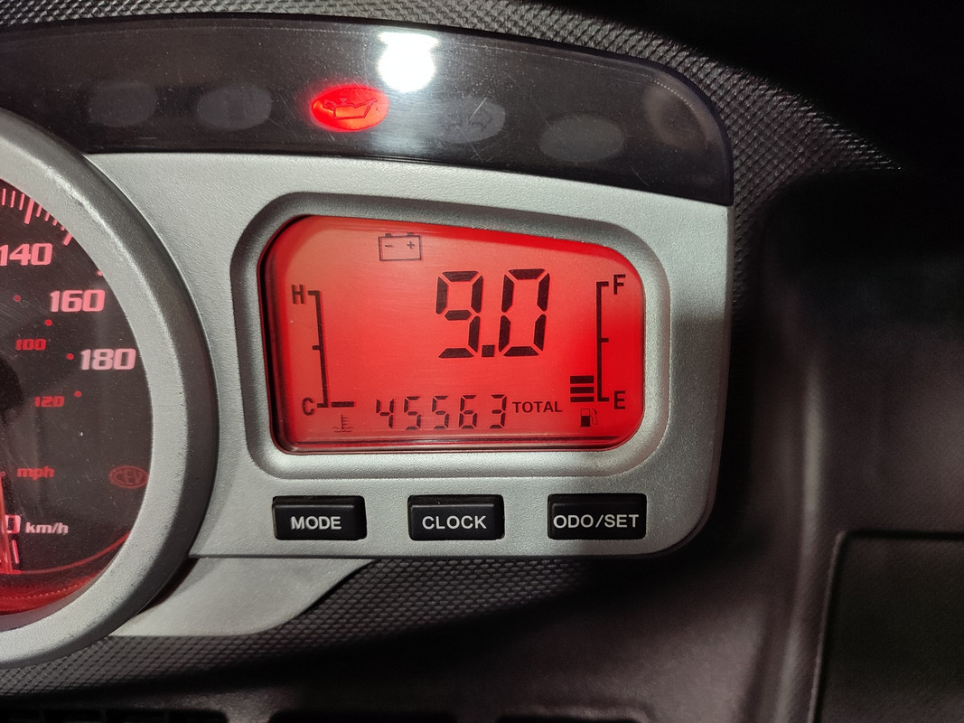

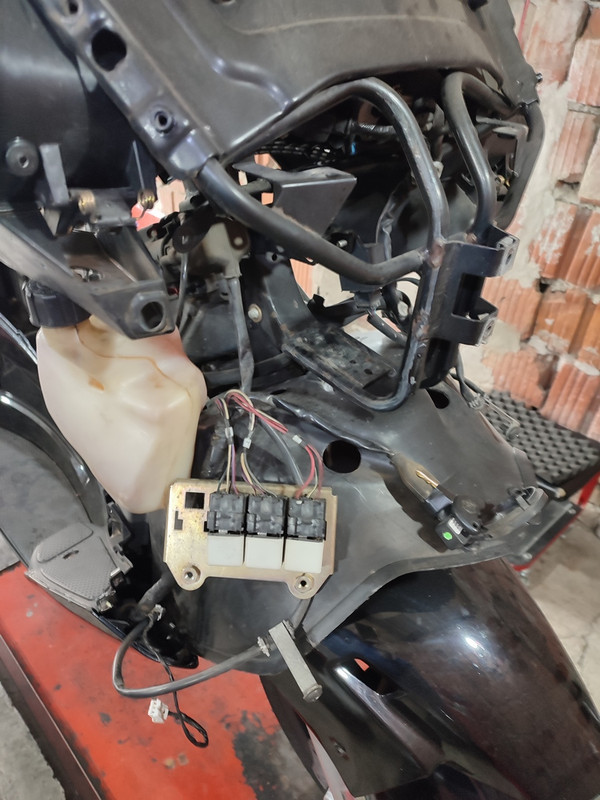

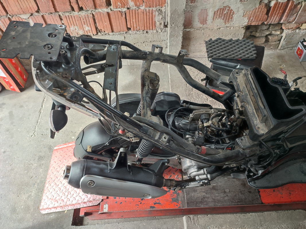

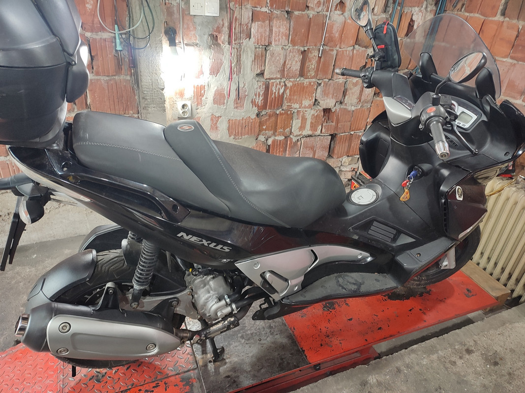

Satelis 17784 Napisano April 4, 2024 Integrisan, 9768 postova Lokacija: Beograd - M.M.Lug Motocikl: Peugeot Satelis250 ...... Honda NC750XD Prijavi odgovor kao problematičan Nexus od komsije mi koji ima problem sa iznenadnim gasenjem, losim radom bez obzira dal je vruc ili ladan, ma da vise zeza kad je vruc. Nema pravila kad ce kako raditi, danas moze raditi normalno, sutra vec ne... 200km predje bez problema da bi 20km presao jedva. Ono sta znam da je radjeno..... majstor je zamenio svecicu, stavljena je iridium. Zamenjena je lula (NGK) takodje i eleminisan je prekidač cope da se ne gasi kad se spusti ista. vec drugi dan nije hteo zaverglati, baterija je umrla, morace zamena banner ide na formiranje Pisao sam xx puta do sad da ni jedno ubrizgavanje ne trpi los napon u instalaciji, pogotovo nove generacije motocikla i skutera. Stanje baterije i punjenje mora biti tip top da bi bajk radio valjano. merio potrosnju struje na A i mA sve je Ok povuce u startu 70-90mA da bi posle 2min spustio na normalu (do 20mA) vruc-ladan punjenje je odlicno Eleminisana svecica, lula, copa, baterija/napon/kleme ali problem je i dalje tu.... idem dalje. To daje znaci da se prelazi na kuciste osiguraca, provera kakvi su kontakti. na ovim poljima gde fali osigurac ako isti kontakt izgubi, dolazi do gasenja motora kuciste u zadnjem delu Svi osiguraci ocisceni kao i buksne, problem i dalje postoji. Najgore je sto sat vemena moze raditi kako treba, ugasim ga, upalim posle 10min i eto problema.... oce kaki, nece kaki! sledeca eliminacija je kill prekidac prespojiti zelenu sa nandzarastom nije urodilo plodom, problem je i dalje tu sledeca stanica je provera mase aku-sasija-agregat i nalivanje vodom varnicu Nije do kill prekidaca, sraf mase na sasiji nije dobar tj sjeban je navoj... taman se ponadao da tu cuci zec kad ono medjutim. Sredio zicku, zamenio sraf ali problem je i dalje tu... mora se vaditi artiljerija Eleminisana svecica, lula, copa, baterija, osiguraci, masa instalacije, kill prekidac. Sledece sto napadam je bobina miljenko, dizna i pumpa goriva. nova bobina i dizna (uzeo na probu) rasturiti se mora oem dizna, pricao sam da ne moze raditi valjano sa kineskom il od punta nije do dizne sad ide bobina stavio drugu svecku za svaki slucaj nakacen manometar, pratim konstantno pretiSak pumpe pustam u rad pratim desavanje sa punjenjm da nema kojim slucajem prepunjavanje nije urodilo plodom nista, kabal bobine menjam za novim pada mi mrak polako na oci Jok rodjaci.... ja i dalje imam problem, jebe maleni pa usi zavrce, nije nista od ovoga. Sutra je novi dan, novi napadi ce uslediti..... Instalaciju sam pregledao do kontakt brave, sad je plan pregledati sta se desava napred, kakva je brava i rele posle brave. novi dan, nove pobede rele skroz levo je rele koji daje struju potrosacima raznim on ako je u problemu i bajk je u problemu sa radom zamenio ga drugim ali mrka kapa, gremlin je tu napadam bravu takodje i ovde ako ne valjaju kontakti moze bajk zezati sredio kao i da nisam nista pipnuo do sad uzeo drugu lulu a svaki slucaj....niht Znaci, do sad imamo eleminisanu svecicu, lulu, kabal, bobinu, copu, kill, bateriju/kleme/masu, osigurace, diznu, pumpu goriva, bravu, rele, instalaciju a problem je i dalje tu vadim sledece oruzje, drugi racunar moram probati pustam u rad, zapalio bi ga najjjjradje bedevija nece da saradjuje vec radi kako hoce E ovde sam stvarno prso sa mozgom, odlepio nacisto jer sta god probao bajk se jednostavno pocne gasiti dok se skroz ne ugasi. Sta god uradio, merio, porbao....padne u vodu. Morao sam se skloniti par dana i raditi nesto drugo. Posle par dana resio sam da napravim sledeci napad, ovog puta na meti mi je pikap ili ti malo senzorce koje cita obrtaje radilice i info salje u ecu. Senzor br.obrtaja ili ti pikap ili ti pick up moze praviti ovakve probleme kakvih imam na Nexusu. Da bi njega zamenio prvo moram ispustiti ulje iz motora, antifriz, skida se izduv, raskaciti dzek namotaja i skinuti desu deklu. uspeo sam sacuvati dihtung dekle ovo je pikap evo nekih dimenzija odlazim do motoklinike po drugi u top stanju pustam u rad i sklapam motor To vece radio je preko 2h u mestu, pod gasom, turirao, napravio 10km po kraju gde ima milion lezecih.... nije stucnuo, radi kao satic Moja sreca nije dugo trajala, vec sutradan ujutru kad sam krenuo u test voznju jedva sam se kuci vratio koliko je jeo g*vna. Shvatio sam da je mojoj borbi dosao kraj. Ne znam sta mu je nit di ga boli a boli ga ocigledno. Cinjenica je takva da se rodio kvar koji me je porazio. Sledeca stanica je vadjenje i otvaranje motora ali kvar je takav da mi ne ukazuje da je tu problem sto se kasnije ispostavilo kao tacno. Zovem komsiju da mu kazem kakva je situacija, sta je sve probano.... ma da je i on dobio detaljno sve. Tu ti ja krenem da razmisljam o prekidacu cope koji je majstor eleminisao i pitam ga da li su zice zalemljene. Komsa mi kaze da ne veruje jer je sve bilo gotovo za 10min to sto je radio oko cope..... jebote upali se ampica u glavi Evo kako je eleminisan prekidac.... nikako! Nisam zalazio u taj deo rasturanja podnica jer mi nije trebalo za ovo sta je radjeno. Dobio info jos sa pocetka da je prekidac eleminisan kao i svecica + lula, racunam ne moze zajebati majstor 2 zice pa makar ih i ne lemio Kakav zajeb i skola da se vise nikom ne moze verovati nista. sredio prekidac i ondak sam danima vozao bez problema Toliko od mene, ujedno imate detaljno napisano sta sve moze zezati u radu, gasiti, trzati, gusiti i td...... 12 Citat Podeli ovaj odgovor sa prijateljima Link to post Share on other sites More sharing options...

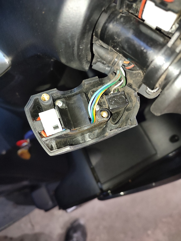

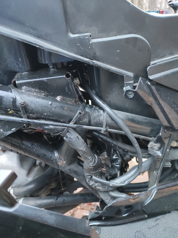

Aleksa555 0 Napisano Jul 11, 2024 (promenjeno) U prolazu, 1 post Prijavi odgovor kao problematičan Pozdrav svima.U pitanju je nexus 300.Primecivao sam I ranije da mi zadnji tocak ponekada bezi ali sam to prepisivao malossi varijatoru jer se to desavalo samo pri malo jacem startu iz mesta.Sada se desava na konstantom punom gasu.Nema lufta kad ga podignem na centralnu ne ide uopste levo desno tocak.Da li postoji neki lezaj posto sam trazio I nalazim samo za prednji tocak.Hvala puno.Dok sam pisao post pade mi napamet silen nosaca motora proverio sam I on je 99%.Neka ostane post ako neko bude imao slican problem. Promenio Jul 11, 2024 član Aleksa555 Citat Podeli ovaj odgovor sa prijateljima Link to post Share on other sites More sharing options...
