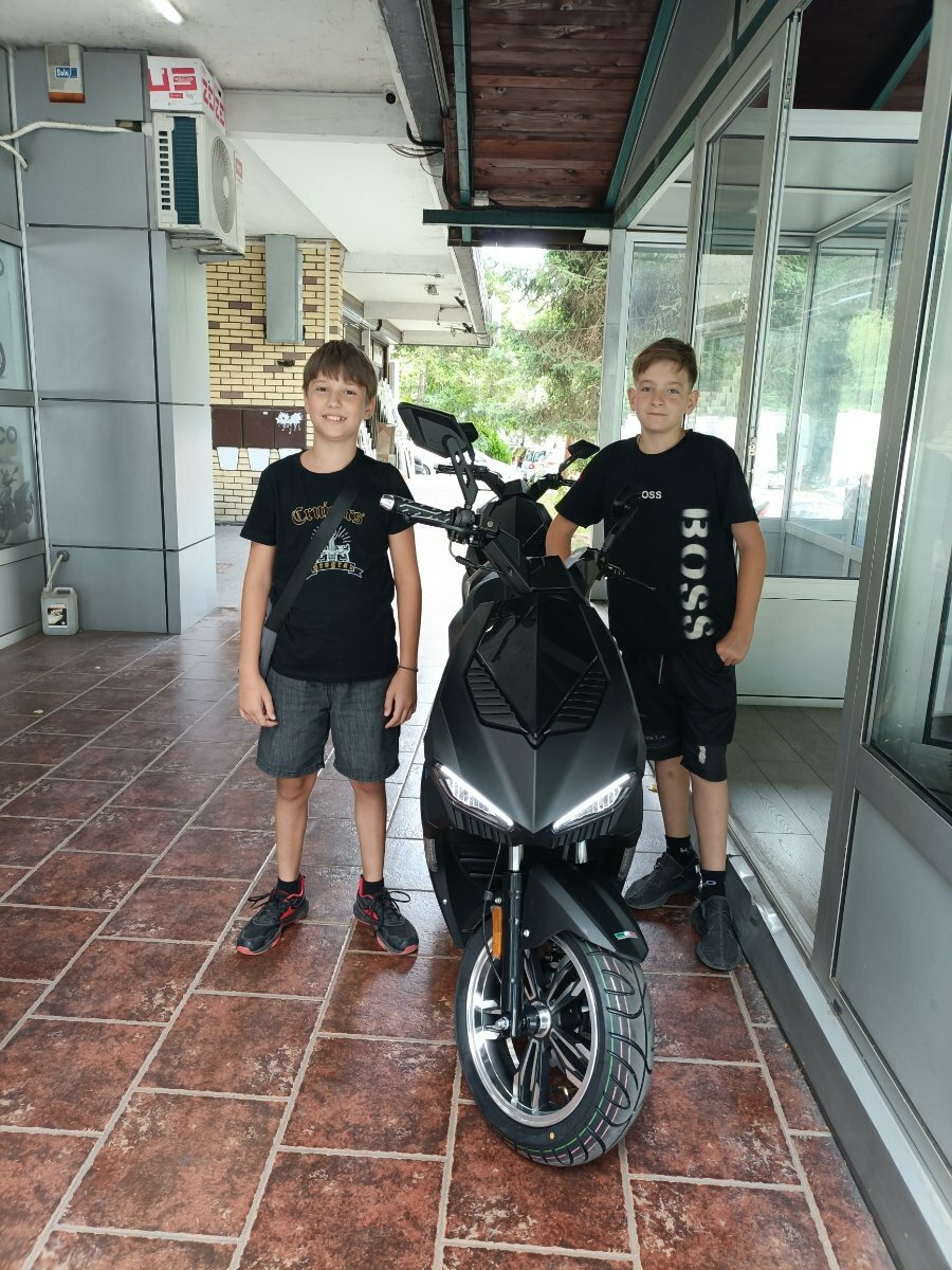

mrle 10627 Napisano Jun 22, 2025 nekrunisani kralj moto cigana, 3321 postova Lokacija: Banovo brdo, Juzni Beograd... Motocikl: 4x4 Prijavi odgovor kao problematičan Rezervisana jedna nova Peda za ovu nedelju za klinca. 1 Citat Podeli ovaj odgovor sa prijateljima Link to post Share on other sites More sharing options...

mrle 10627 Napisano Jun 28, 2025 nekrunisani kralj moto cigana, 3321 postova Lokacija: Banovo brdo, Juzni Beograd... Motocikl: 4x4 Prijavi odgovor kao problematičan KUPLJENO 2 Citat Podeli ovaj odgovor sa prijateljima Link to post Share on other sites More sharing options...
