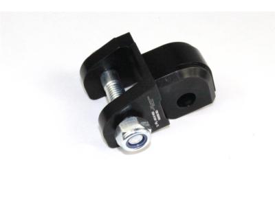

N.F.S. 26209 Napisano Avgust 29, 2024 Integrisan, 10661 postova Lokacija: Kragujevac Motocikl: ---Honda--- Prijavi odgovor kao problematičan Vec me nekoliko kolega pitalo za oznaku bloka za spustanje zadnjice ( pa evo i @Vojkan upravo ) Uslikao sam sa druge strane, proizvodjac je "Tecnium" a oznaka se vidi... (Ovo nije kineski deo, dolazi sa sertifikatom i ABE odobrenjem.) Postoji i blok sa Ali-a, visestruko jeftiniji a iskreno verujem da je podjednako dobar! (Sta ima ovde da se pogresi, samo da je materijal ok...) 1 Citat Podeli ovaj odgovor sa prijateljima Link to post Share on other sites More sharing options...
N.F.S. 26209 Napisano Avgust 29, 2024 Integrisan, 10661 postova Lokacija: Kragujevac Motocikl: ---Honda--- Prijavi odgovor kao problematičan Kit Lowering TECHNIUM Kawasaki Versys 650, ABS 2006<2014 WWW.EBAY.CO.UK STREETMOTORBIKE OFFERS YOU THEIR LOWERING KIT FOR KAWASAKI VERSYS 650, ABS REDUCTION OF - 25 MM Type: tie rod attachment Adapts the seat height to the rider's... Citat Podeli ovaj odgovor sa prijateljima Link to post Share on other sites More sharing options...
N.F.S. 26209 Napisano Avgust 29, 2024 Integrisan, 10661 postova Lokacija: Kragujevac Motocikl: ---Honda--- Prijavi odgovor kao problematičan Tecnium verzija kosta 260 dolara (ipak su platili i odradili atest), kineska verzija 50 dolara ( i uopste ne izgleda lose) Kit Lowering TECHNIUM Kawasaki Versys 650, ABS 2006<2014 WWW.EBAY.CO.UK STREETMOTORBIKE OFFERS YOU THEIR LOWERING KIT FOR KAWASAKI VERSYS 650, ABS REDUCTION OF - 25 MM Type: tie rod attachment Adapts the seat height to the rider's... Citat Podeli ovaj odgovor sa prijateljima Link to post Share on other sites More sharing options...
N.F.S. 26209 Napisano Avgust 29, 2024 Integrisan, 10661 postova Lokacija: Kragujevac Motocikl: ---Honda--- Prijavi odgovor kao problematičan Pogresan link iznad.. Nece da postavi ovo sa slike iz nekog razloga. Link ispod je za noviji model versysa i spustanje 40mm, tada se mora kratiti i stender.. Motorcycle Lowering Suspension Lower Links Fit For Kawasaki VERSYS 650 2016-2023 WWW.EBAY.CO.UK The Lowering link is made of CNC machined 6063-T6 aluminum, anodized black for excellent corrosion resistance. It can be lowered 1.35 "inch (40mm), only to a fixed height of 1.35... Citat Podeli ovaj odgovor sa prijateljima Link to post Share on other sites More sharing options...
MaxiS 3283 Napisano Avgust 29, 2024 Drug član, 1749 postova Lokacija: Niš Motocikl: Kawasaki Versys 650 Prijavi odgovor kao problematičan Sta se dobija spustanjem zadnjeg dela? Ja sam 177cm i 85kg tezine, normalne gradje (nisam krakat), i normalno dodirujem zemlju. Razumem da se korman podize zbog ispravljene kicme i udobnosti. Cemu ovo? Pri tom, versys nije visok motor... Meni bi voze znacilo da nogostupi mogu da se spuste, da mi kleno bude ispravljenije... Citat Podeli ovaj odgovor sa prijateljima Link to post Share on other sites More sharing options...
N.F.S. 26209 Napisano Avgust 29, 2024 Integrisan, 10661 postova Lokacija: Kragujevac Motocikl: ---Honda--- Prijavi odgovor kao problematičan ...iiiii tri minuta po stizanju montirano! Odradjeno kvalitetno, uklapa se savrseno, duzi srafovi dolaze uz podizac. Koristimo lepak za srafove srednje cvrstoce (po preporuci proizvodjaca), pritezanje na 2.3kg. Posle 50-ak km provera zategnutosti. Guvernal podignut za 18mm! P.S. Kablovi/sajle sve ostaje u fabrickoj poziciji, bez rerutiranja. 8 Citat Podeli ovaj odgovor sa prijateljima Link to post Share on other sites More sharing options...
