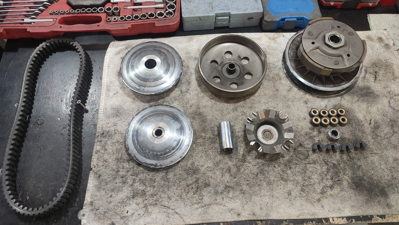

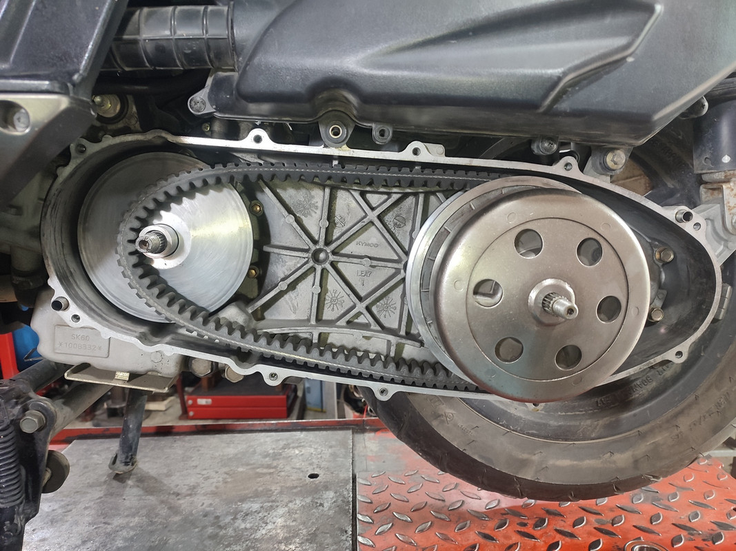

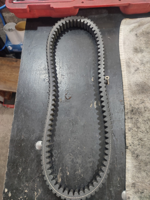

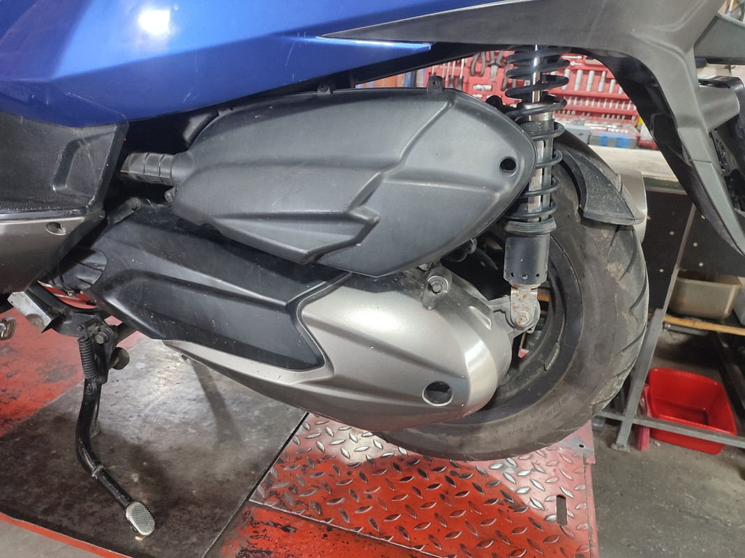

kod ovog Kimka pukao je kais, nije bio na max brzini
sreca je ta, da je prosao bez posledica

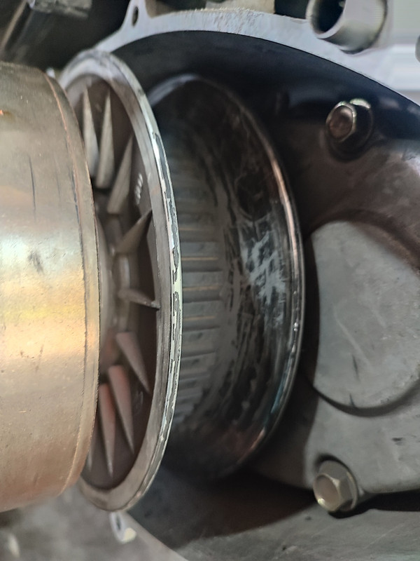

Kad kais pukne, isti podleti u tanjire i pod kvacilo te iz tog razloga lako dovede do momentalnog glavljenja zadnjeg tocka, gubi se upravljivost, kontrola i eto pada.
Sreca u nesreci je da pukne pri manjoj brzini i da ne zaglavi tocak = odlicno se proslo.

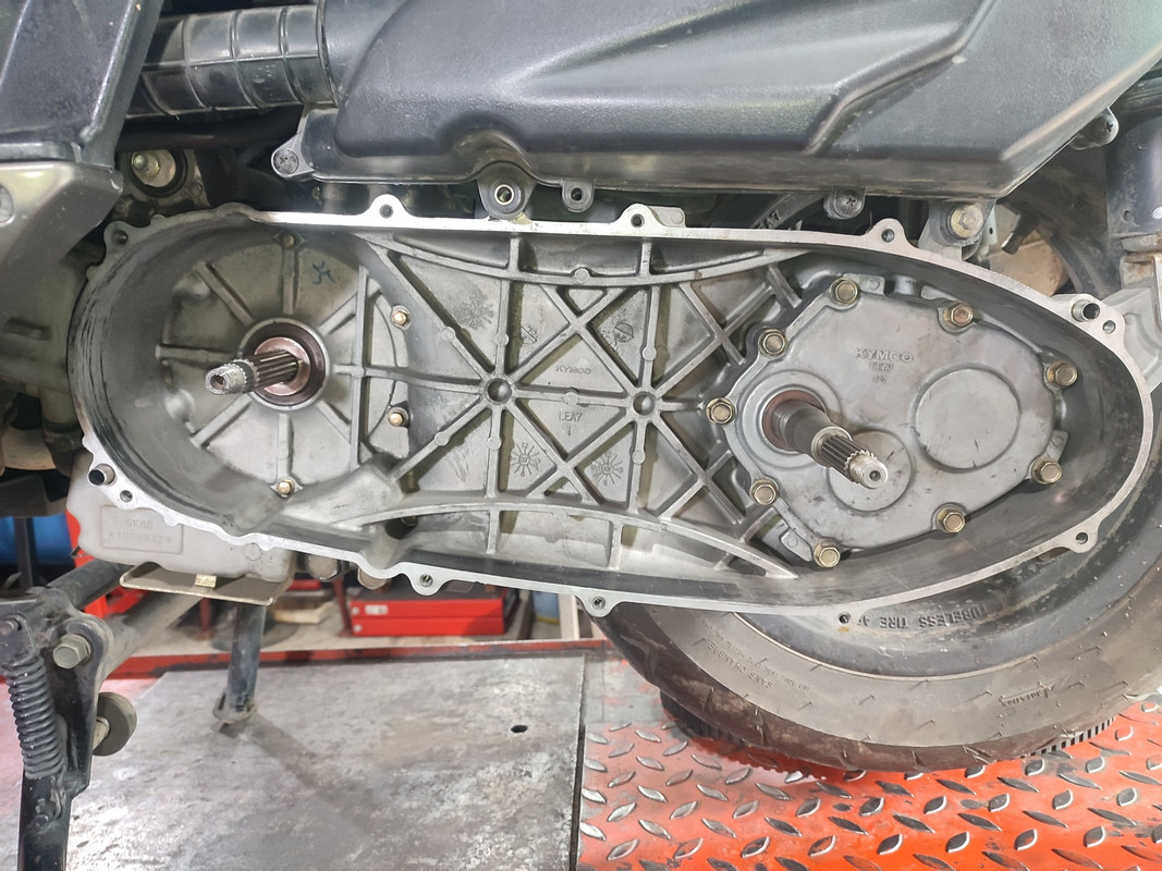

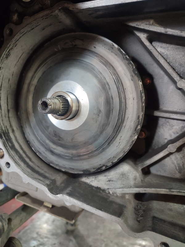

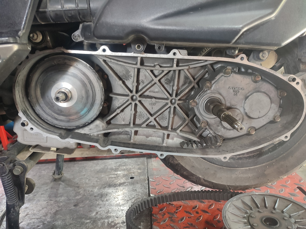

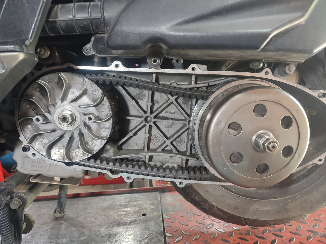

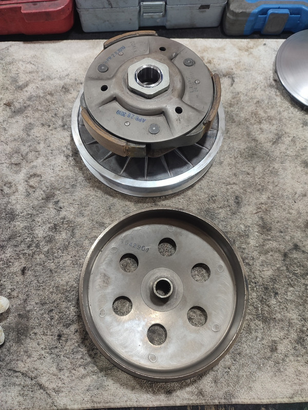

Elem, vlasnik je otvorio cvt, zamenio kais (nov je stavljen), zatvorio prenos i startovao motor.
Prvo sta mi je rekao je da ima jako cudan zvuk i rad, ugasio ga je. Potom je ponovo startovao motor, radio je par sekundi i sam se ugasio, nakon toga nije hteo upaliti.

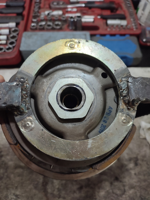

zateceno stanje nakon otvaranja

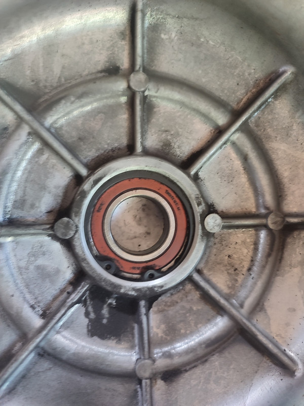

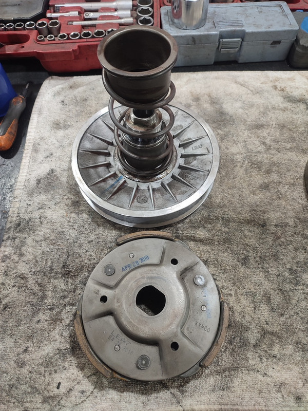

lezaj u dekli svakako ne valja
prisutan je deo starog kaisa
Ovde moram zastati.... sreca opet.

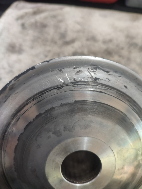

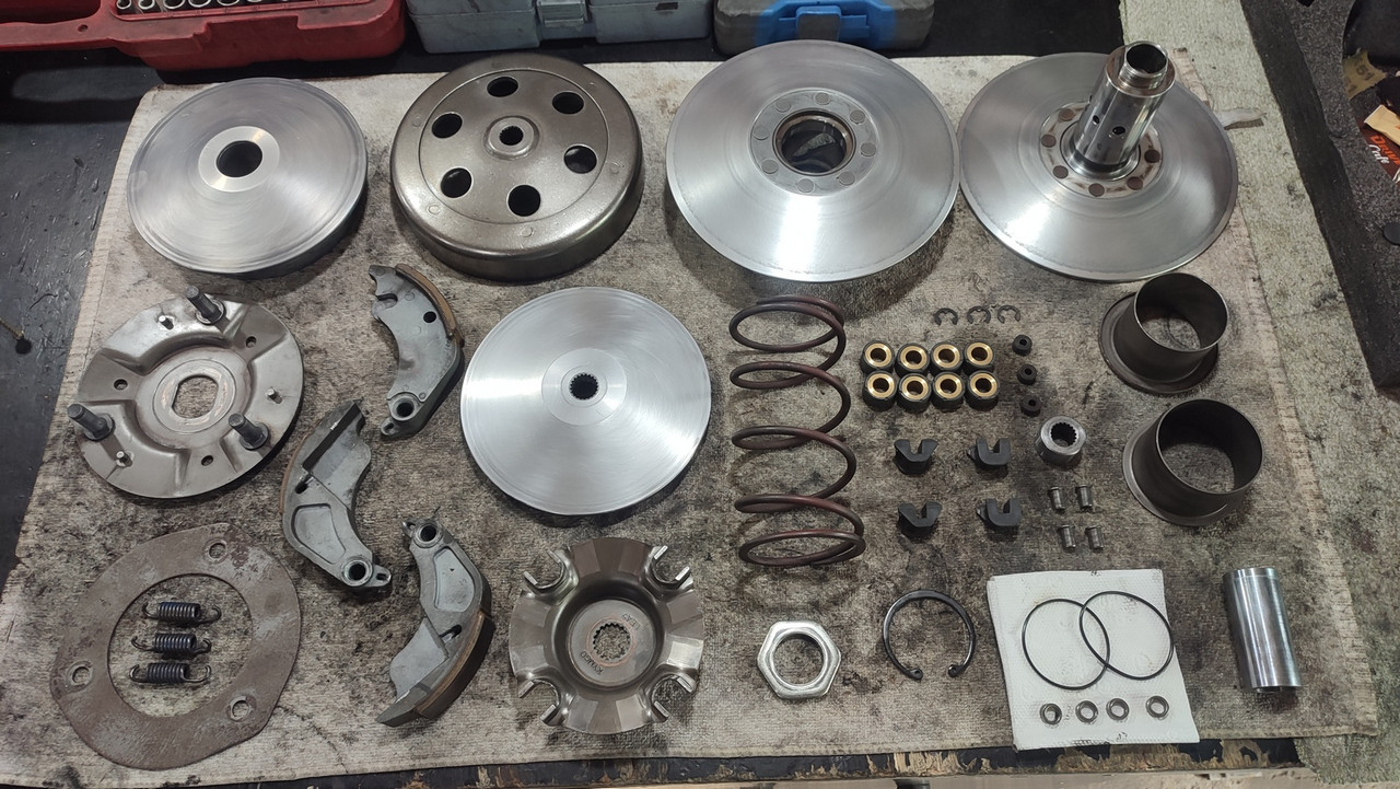

Vlasnik je napravio (srafcigerom predpostavljam) ostecenje na radnom delu variatora. To ostecenje sto vidite na slici preseklo bi nov kais sa strane toliko da bi opet doslo do pucanja.

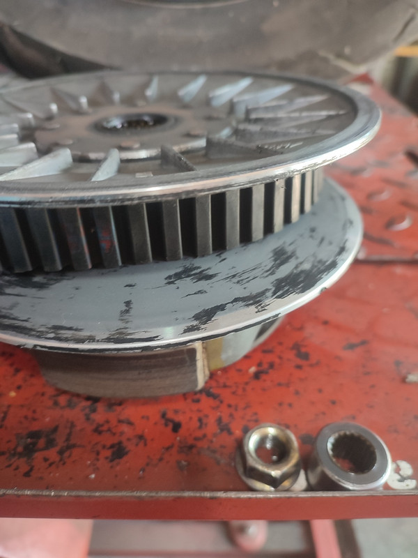

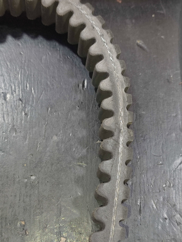

jedini trag koji sam nasao
je na ovom delu kaisa (ostaje u igri)

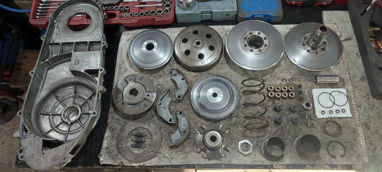

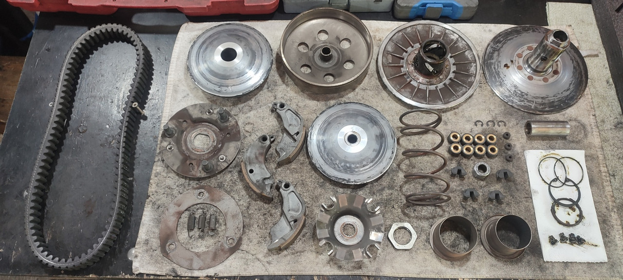

rolnice nisu odgovrajuce gramaze

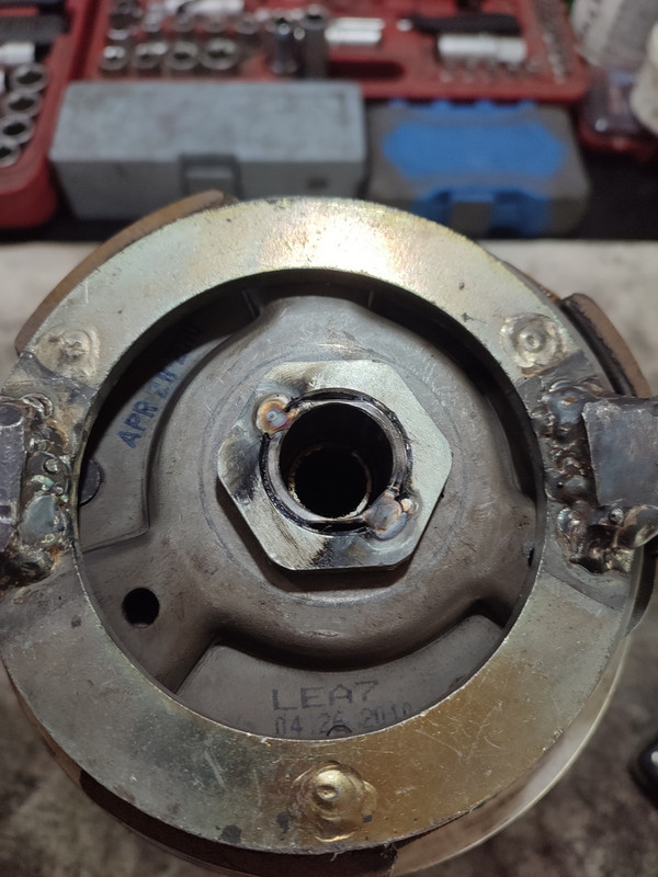

par koraka
mavoj nazalost nije izdrzao
resenje nakon detaljnog sredjivanja

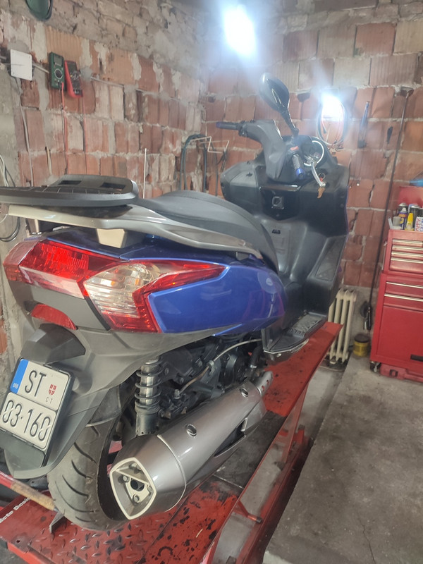

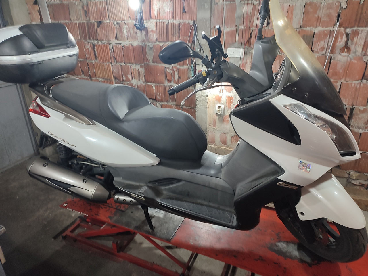

Da kucnem koje slovo dok nesam zaboravio jer nekog moze snaci ista ili slicna muka.
Rec je o jednome belome primerku koji ne da pali, vergla ali nece da sastavi, odbija saradnju.
Sta znam.....
Znam da je konstatirano da ne valja akumulator. Baterija je zamenjena navom LP ali problem nije resen, ne da pali.
Zatim je konstatirano da ne valja frajlauf. Sledi ispustanje tecnosti, desna dekla dole, zamena frjlaufa, sklapanje.... ne da pali i dalje.
Zatim je konstatirano da ne valja anlaser. Isti odlazi kod majstora na remont, majstor kaze da je dobar, isti se vraca kod prvog majstora. Prvi majstor kaze da definitivno ne valja te opet anlaser odlazi na remont kod drugog majstora de drugi konstatuje isto sto i prvi.... anaser je dobar. Vraca se prvome majstoru anlaser da ga montira nazad i eto Dowke kod mene na stolu.
Dowka ima gresaka zarad pokusaja nekih
to se cisti da bidnemo cisti
Gledam LP bateriju staru oko 2,3 meseca po karakteristikama.... ne gadja se sa potraznjom Dowke, nije dobro.

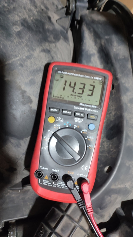

Inace Dowka bez potrosaca puni 14.8V da bi spustila na 14.5V sa ukljucenim potrosacima (svetla tj H7 sijalice x2) kadje sve Ok.
- Moram napomenuti da vergla normalno ali nece da sastavi, ma ni da se javi da kaze 'zdravo'.
Skinem LP i stavim da se puni, ubacim neku moju Yusicu koju koristim za palenje kad zatreba. Probam kresnuti....jok, isto desavanje, nece da upali.

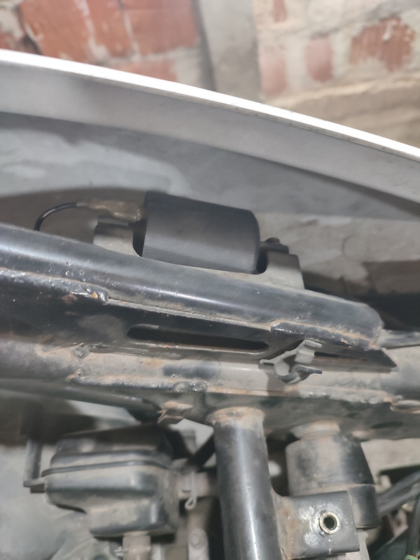

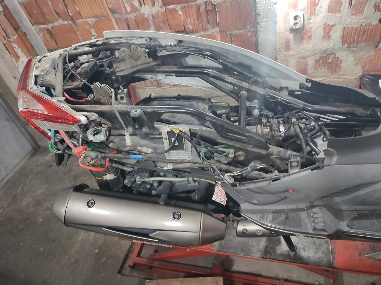

sad krecem redom, miljenko je sa leve strane
prekidac cope je odmah uz rezervoar lako vidljiv
pikap je sa desne strane ovaj mali beli dvopinac
Merenje kaze da je sve kako treba biti. Jedino primetih da je buksna na bobini bila labava pa se ponadao da je tu zec.

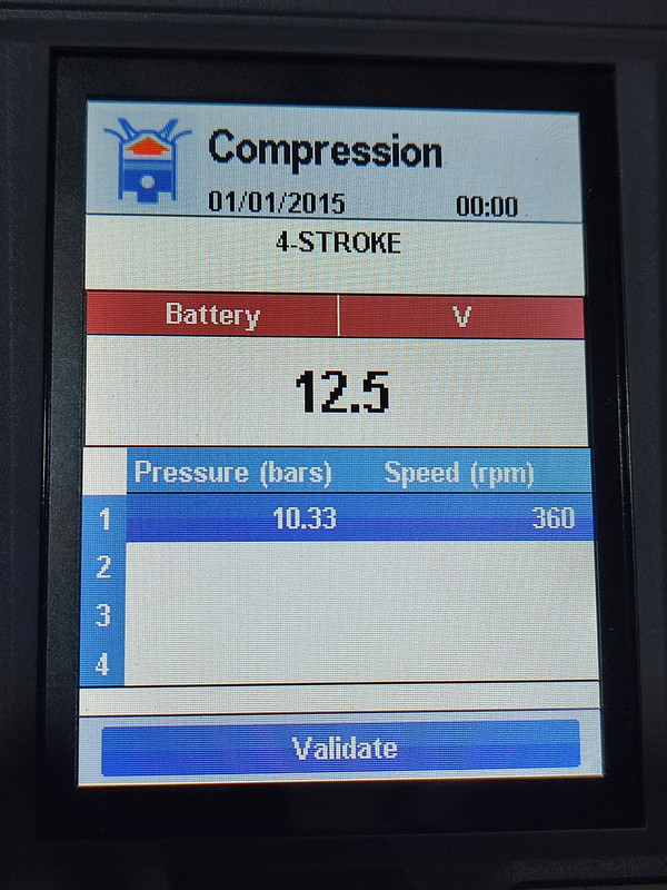

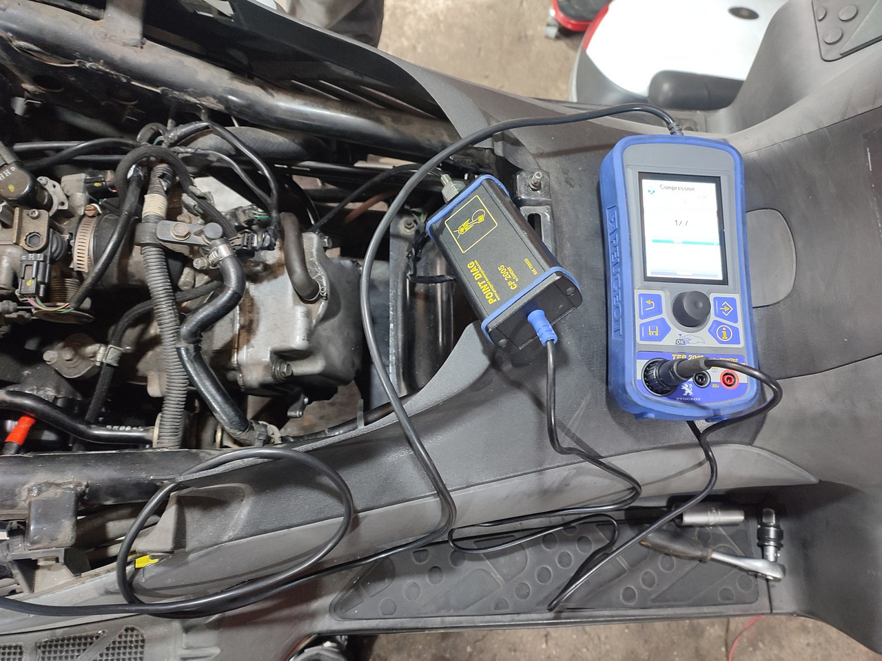

Takodje ako Dowki nije dobar dekompresor na glave .... ne moze sastviti i ako na uvo nema niceg cudnog.
To se da lako proveriti.... umesto svecice zavije se aparatura i meri se kompresija motora.
Ako ista ide na 13,14b+ nije dobro, pravi anlaseru velkih problema, toliko opterecenje dobije da posisa svu struju iz baterije u momentu.
nakacih da proverim i to
nece ni to biti, dobar je dekompresor

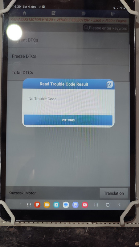

Sad resih da uzmem kablove za paljenje i spojim obe baterije.
Kontakt, kocnica, start..... bam Dowka upali, radi najnormalnije

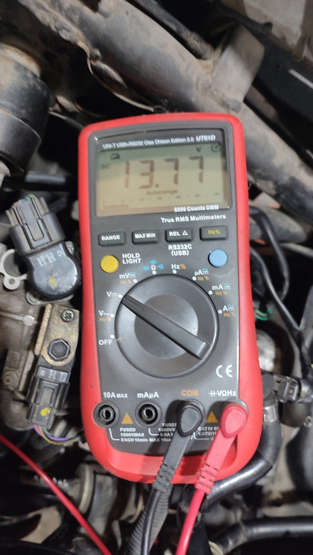

odmah kontrola.....punjenje bez opterecenja
sa opterecenjem nije kako treba biti

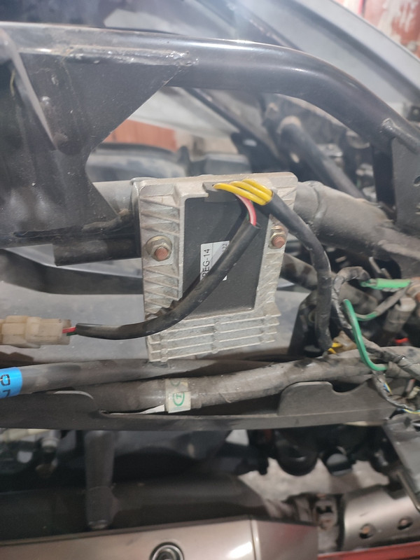

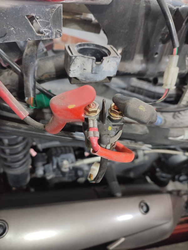

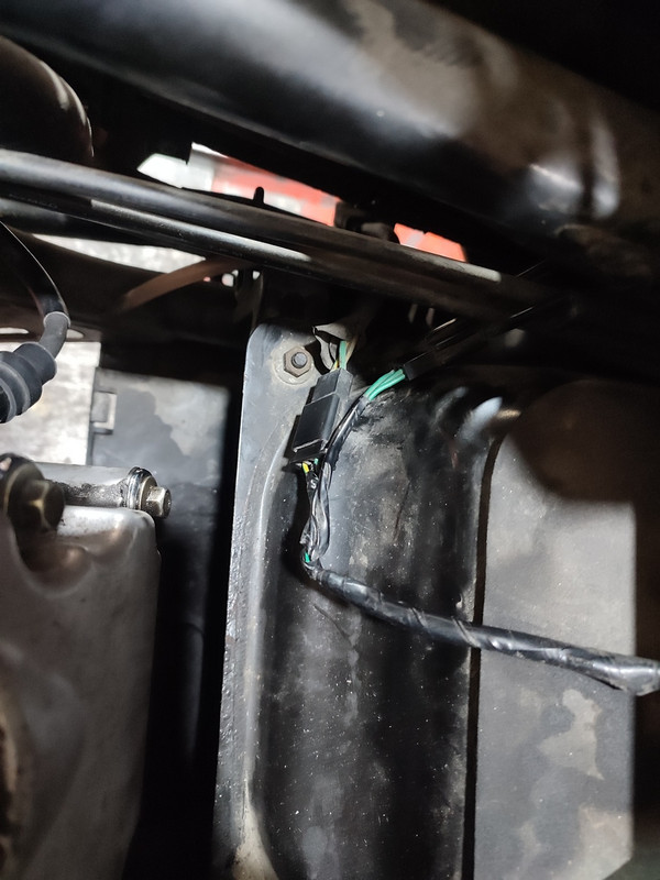

Znaci tu smo golube, tu se skrio zec :) dok se ceka baterija da stigne u pomoc resih da proverim jos neke stvari.

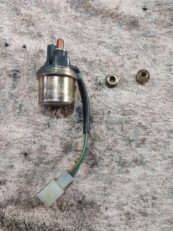

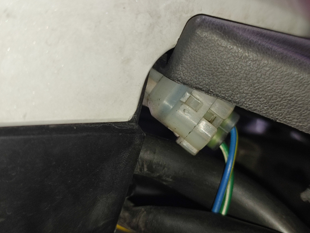

iza desne plastike
nalazi se regler, dzek napajanja kao i dzek namotaja
automat anlasera
i ovde moze biti zajeb akonije adekvatan
oridjidji nema gresku

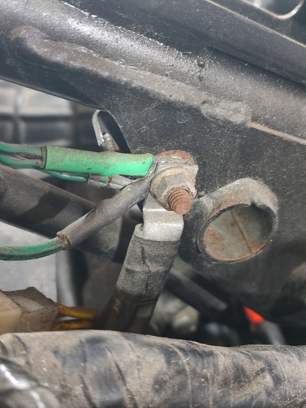

al zato ovde imamo gresku....glavne mase nemaju dobar redosled
do rama, uvek al uvek ide deblja pa tanja zica (isto kao i na stubu baterije)
