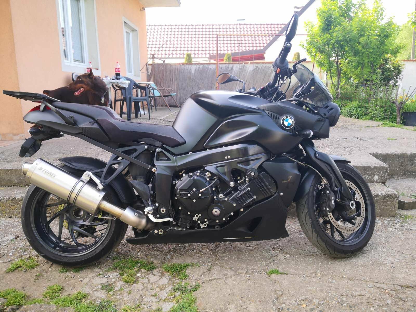

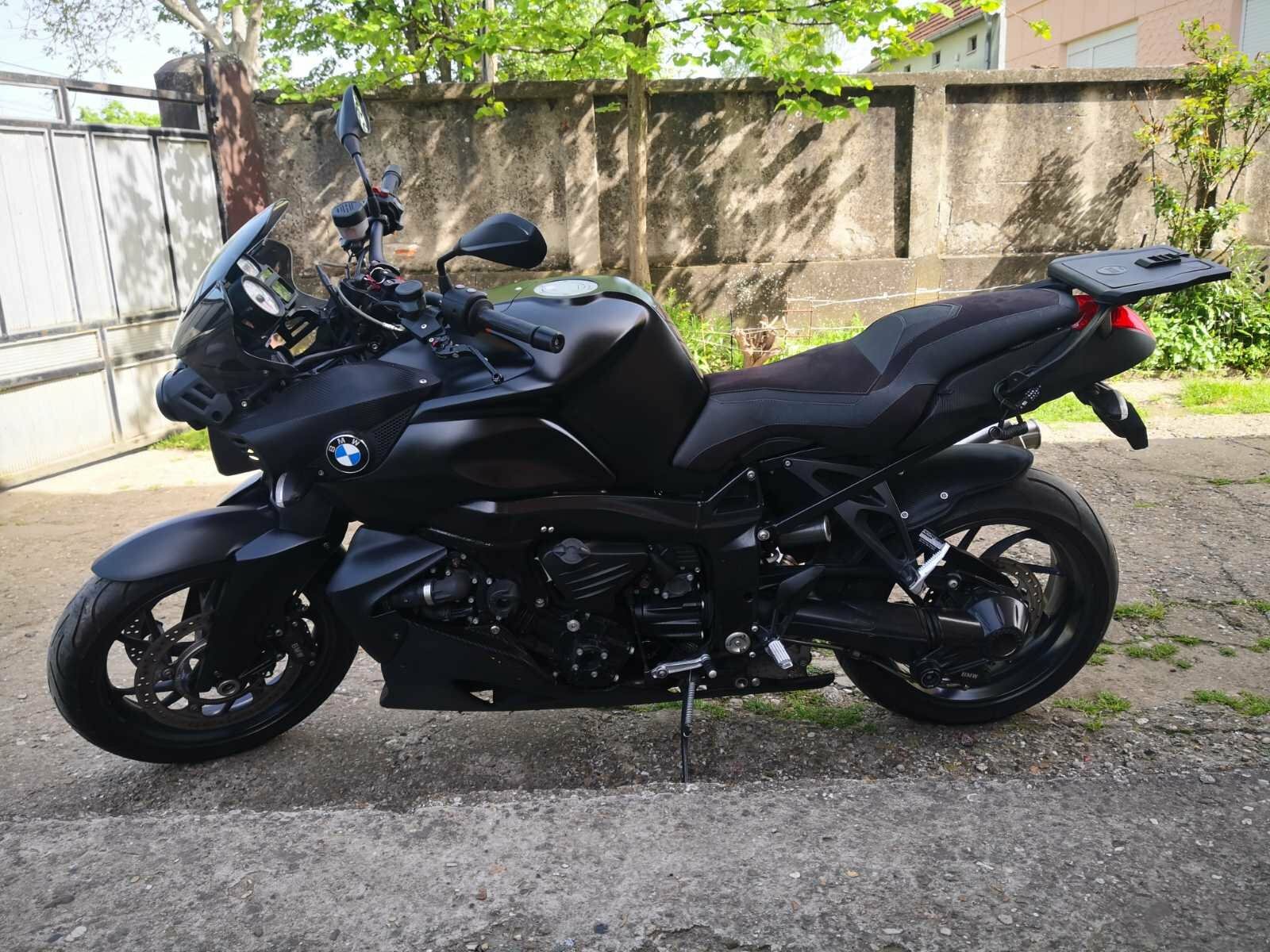

thewitchermr 56 Napisano Maj 5, 2025 U prolazu, 23 postova Lokacija: Sremska Mitrovica Motocikl: Cfmoto 300nk Prijavi odgovor kao problematičan 3 Citat Podeli ovaj odgovor sa prijateljima Link to post Share on other sites More sharing options...
Pelee 29 Napisano Maj 6, 2025 U prolazu, 98 postova Prijavi odgovor kao problematičan Pre 17 sati, thewitchermr je napisao: Kakvi su utisci? Citat Podeli ovaj odgovor sa prijateljima Link to post Share on other sites More sharing options...
