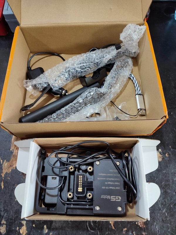

radovanbracanovic 16 Napisano Jun 5, 2023 U prolazu, 36 postova Lokacija: Novi Sad Motocikl: Honda integra nc 750 DE Prijavi odgovor kao problematičan Jesi ih montirao? Taj ispod vizija mi je nekako sigurniji...video sam i ja na a Ali expresu taj...jesi uzeo komplet sva tri dela sa punjacem? Citat Podeli ovaj odgovor sa prijateljima Link to post Share on other sites More sharing options...
N.F.S. 26209 Napisano Jun 5, 2023 Integrisan, 10661 postova Lokacija: Kragujevac Motocikl: ---Honda--- Prijavi odgovor kao problematičan Sinoc sam tek kliknuo (a integru uzeo pre dva dana ), javljam cim stigne! Ovaj "za pod vizir" sam porucio samo nosac, bez punjaca... Na njega cu montirati neki drzac koji imam. 1 Citat Podeli ovaj odgovor sa prijateljima Link to post Share on other sites More sharing options...

mimahitna 26 Napisano Jun 5, 2023 (promenjeno) U prolazu, 68 postova Lokacija: Vladičin Han Motocikl: Honda nc750xa Prijavi odgovor kao problematičan Ja ovo kupio: https://en.gpkompozit.com/collections/nc750-d-integra/products/gp-kompozit-for-nc-700d-750-integra-2014-2020-compatible-phone-navigation-holder-bracket-aluminum Fren Tubo Brake Lines 152159-2 for Honda Integra 750 14-15 WWW.CARPIMOTO.COM 3D TUNNEL PROTECTION STICKER FOR HONDA INTEGRA 750 2014/2020 - € 23.41 MOTOMANIASHOP.COM Tunnel protection adhesive in 3D gel resin resistant to UV rays and bad weather. Useful to protect against scratches and marks https://motomaniashop.com/en/accessories-and-spare-parts-for-honda-integra-750-2016-2020/33859-3d-stick-protection-footboard-for-honda-integra-700-2012-2013-750-2014-2016-783120522187.html Promenio Jun 5, 2023 član mimahitna 1 Citat Podeli ovaj odgovor sa prijateljima Link to post Share on other sites More sharing options...

radovanbracanovic 16 Napisano Jun 5, 2023 U prolazu, 36 postova Lokacija: Novi Sad Motocikl: Honda integra nc 750 DE Prijavi odgovor kao problematičan mimahitna taj nosac ne može na integru...jedino ako si ga prepravio....raspon sfarova gornjih i donjih je manji nego na taj nosac...gledao sam i ja takav da uzmem ali ne može.... Citat Podeli ovaj odgovor sa prijateljima Link to post Share on other sites More sharing options...

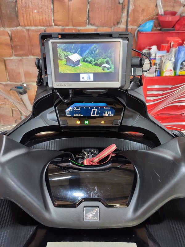

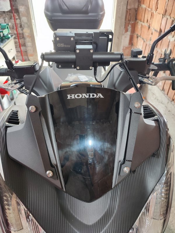

N.F.S. 26209 Napisano Jun 7, 2023 Integrisan, 10661 postova Lokacija: Kragujevac Motocikl: ---Honda--- Prijavi odgovor kao problematičan Narucio juce tri tipa podizaca guvernala I evo jedan pasuje! 15mm u vis moze bez ikakvih prepravki, sve dohvata i svaka plastika stoji apsolutno ispravno. Ovaj od 30mm nece da moze (vidi sliku). Ogolio je celu (integru), mesta na ramu gde moze proci voda napunio mascu za konzerviranje, prekontrolisao svaki el. kontakt (glavne mase za logiku (ne za akumulator!) su pod levom plastikom ispod sedista, cest izvor gremlina kod svih motocikala). Ventili da bi se nastelovali mora se skinuti hladnjak (taman zamenio rash. tecnost) I tako... 4 Citat Podeli ovaj odgovor sa prijateljima Link to post Share on other sites More sharing options...

N.F.S. 26209 Napisano Jun 8, 2023 Integrisan, 10661 postova Lokacija: Kragujevac Motocikl: ---Honda--- Prijavi odgovor kao problematičan Videcu u voznji ucinak, ima gde maaaalo fali za lep polozaj... Mada to obicno radim tek kada sediste zavrsim, tj. njegovu prepravku (Cudno, Ivica "Stiv design" mi jos uvek na poruke ne odgovara ). Ventile sam stelovao 0.20 i 0.30mm, spiuni blago vodenom smirglom 800 "skinuti"... Dva kompleta spiuna imam ali u koracima od po 0.05, zrtvovao sam dva listica i uz pomoc mikrometra i smirgle sveo na 0.18 i 0.28mm. 1 1 Citat Podeli ovaj odgovor sa prijateljima Link to post Share on other sites More sharing options...
