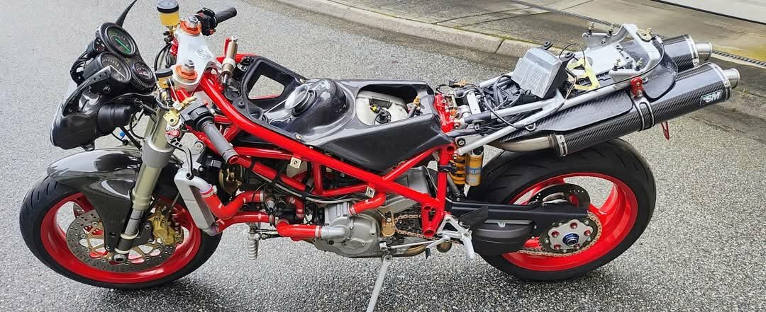

Мали Ћаћа 10953 Napisano Mart 6 Drug član, 4667 postova Lokacija: Ванкувер, Британска Колумбија Motocikl: Дукати '97 748, '08 848, '09 1198S, '12 1199С, 2020 РСВ4 1100 Фактори, 2021 РСВ4 1100 Фактори Prijavi odgovor kao problematičan Дукати 996 што сам склапао агрегат, коначно сам завршио уз неке мале преореке. Власник је донео рам да убацимо агрегат и да га упалимо до суботе. Ево пар слика од данас. Подесио сам фино зупчење на 110°/110°. Користио сам алуминијске подешавајуће ременице. Кад сам завршио обележио сам све црвеним фломастером. Агрегат у раму. Владник је пластифицирсо рам и точкове, све остало је офарбано. 10 Citat Podeli ovaj odgovor sa prijateljima Link to post Share on other sites More sharing options...
triton 246 Napisano Mart 6 Svrati ponekad, 309 postova Lokacija: Sombor Motocikl: Triumph sprint 900 Kawasaki Z500, Triton 650 Gilera 500 LTE 1938g. Prijavi odgovor kao problematičan Zanima me dali je povrsina kontakta bloka i rama bila zasticena od plastificiranja ili je naknadno cistis 1 Citat Podeli ovaj odgovor sa prijateljima Link to post Share on other sites More sharing options...
Мали Ћаћа 10953 Napisano Mart 6 Drug član, 4667 postova Lokacija: Ванкувер, Британска Колумбија Motocikl: Дукати '97 748, '08 848, '09 1198S, '12 1199С, 2020 РСВ4 1100 Фактори, 2021 РСВ4 1100 Фактори Prijavi odgovor kao problematičan Pre 7 sati, triton je napisao: Zanima me dali je povrsina kontakta bloka i rama bila zasticena od plastificiranja ili je naknadno cistis Да јесте, ли није било потребе за надокнадно чишћење. Све је лепо село на своје место 1 Citat Podeli ovaj odgovor sa prijateljima Link to post Share on other sites More sharing options...

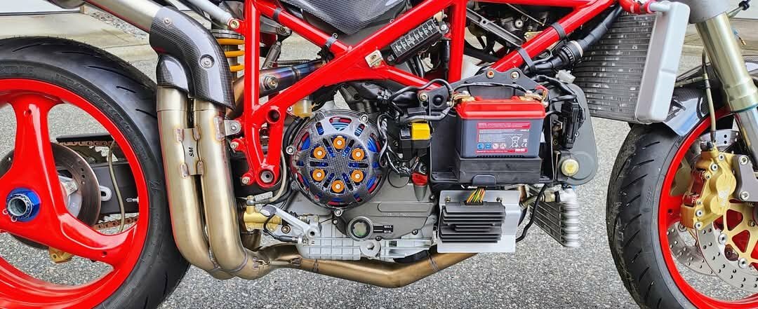

Мали Ћаћа 10953 Napisano Mart 9 Drug član, 4667 postova Lokacija: Ванкувер, Британска Колумбија Motocikl: Дукати '97 748, '08 848, '09 1198S, '12 1199С, 2020 РСВ4 1100 Фактори, 2021 РСВ4 1100 Фактори Prijavi odgovor kao problematičan Данас сам приводио крају онај 996 који сам склапао. Упалио и загрејао агрегат да упали фен два пута. У среду ћу да проветим дали можда негде уље или антифриз цуре. 4 Citat Podeli ovaj odgovor sa prijateljima Link to post Share on other sites More sharing options...
maza1 2036 Napisano Mart 9 Drug član, 725 postova Lokacija: Stara Pazova Motocikl: Honda VFR1200XD, Tomos A3 SL, Sherco SEF-300 Prijavi odgovor kao problematičan Au, kako mirno radi mašina! Svaka čast i na urednosti. Ali onaj poklopac kvačila, po meni jako neukusno za takvu legendu od motora. 2 Citat Podeli ovaj odgovor sa prijateljima Link to post Share on other sites More sharing options...
Мали Ћаћа 10953 Napisano Mart 9 Drug član, 4667 postova Lokacija: Ванкувер, Британска Колумбија Motocikl: Дукати '97 748, '08 848, '09 1198S, '12 1199С, 2020 РСВ4 1100 Фактори, 2021 РСВ4 1100 Фактори Prijavi odgovor kao problematičan pre 2 minuta, maza1 je napisao: Au, kako mirno radi mašina! Svaka čast i na urednosti. Ali onaj poklopac kvačila, po meni jako neukusno za takvu legendu od motora. Хвала, ово је прво паљење после склапања агрегата. Нисам ништа подешавао само сам упалио да постигне радну температуру и то је то за сада. О укусима је тешко расправљати, власник је донео и дао ми да ставим. 1 Citat Podeli ovaj odgovor sa prijateljima Link to post Share on other sites More sharing options...
Жилецки 110 Napisano Mart 10 U prolazu, 55 postova Lokacija: Gornji Srem Motocikl: MV Agusta F4 750, Honda Africa Twin RD04 Prijavi odgovor kao problematičan On 3/9/2025 at 7:07 AM, Мали Ћаћа said: Хвала, ово је прво паљење после склапања агрегата. Нисам ништа подешавао само сам упалио да постигне радну температуру и то је то за сада. О укусима је тешко расправљати, власник је донео и дао ми да ставим. Не вреди, слажем се, али опет, Тамбурини се окреће у гробу... 1 1 Citat Podeli ovaj odgovor sa prijateljima Link to post Share on other sites More sharing options...
Мали Ћаћа 10953 Napisano Mart 11 Drug član, 4667 postova Lokacija: Ванкувер, Британска Колумбија Motocikl: Дукати '97 748, '08 848, '09 1198S, '12 1199С, 2020 РСВ4 1100 Фактори, 2021 РСВ4 1100 Фактори Prijavi odgovor kao problematičan Pre 5 sati, Жилецки je napisao: Не вреди, слажем се, али опет, Тамбурини се окреће у гробу... Ако тако гледамо има да се окреће наредних 150 година због свакаквих ствари што раде власници... 1 1 Citat Podeli ovaj odgovor sa prijateljima Link to post Share on other sites More sharing options...
