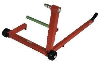

Moze li neko da mi pomogne oko dimenzija za pravljenje stendera za mono viljusku.Ja sliku imam,ali bi mi bilo mnogo lakse da imam i dimenzije i uglove.

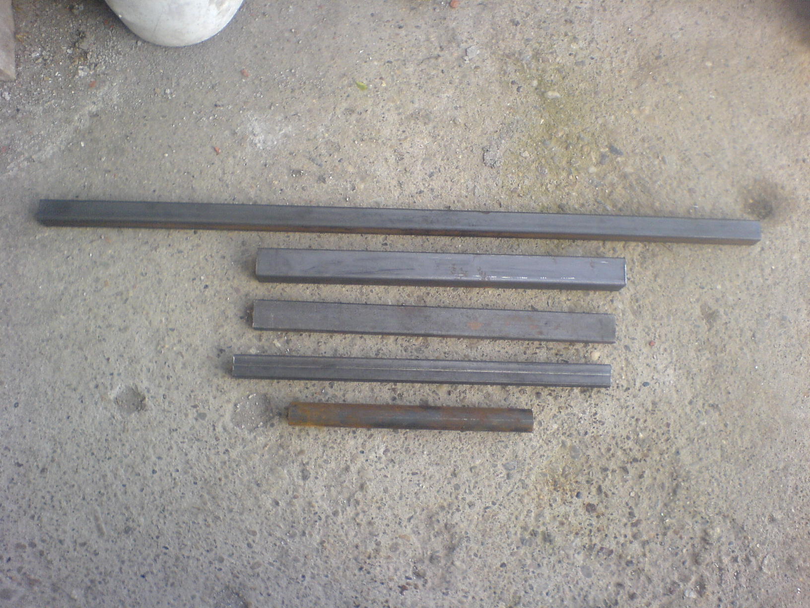

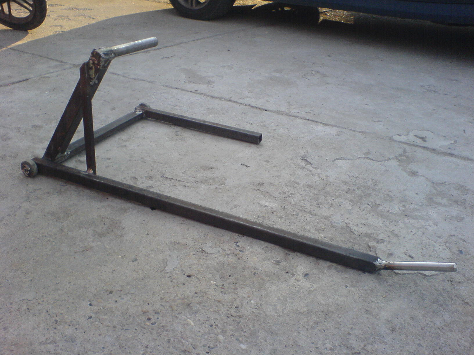

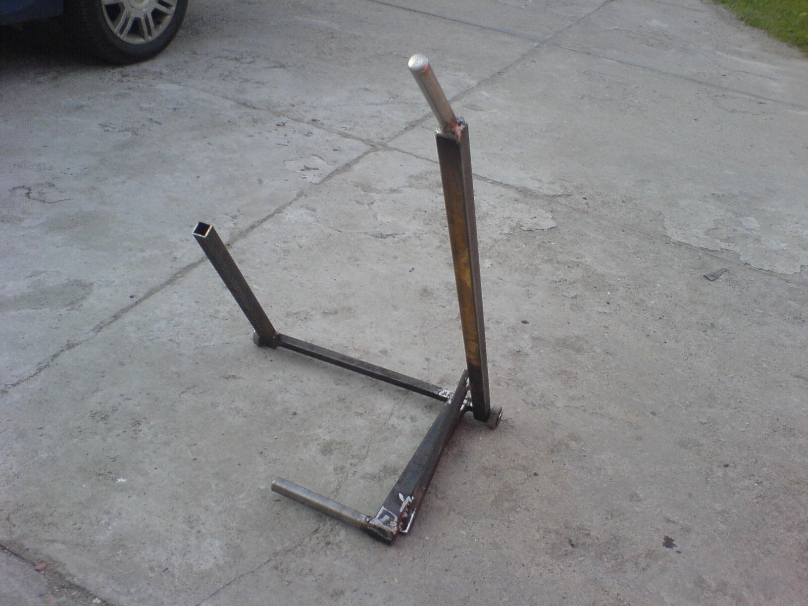

Ja ga napravio odmah nego cekam da nadjem malo farbe da ga ofarbam ali nikako evo sta treba od materijala i uz malo znanja i truda ovako izgleda:
Posacu slika kad ga ofarbam.Ako ga ofarbam!
