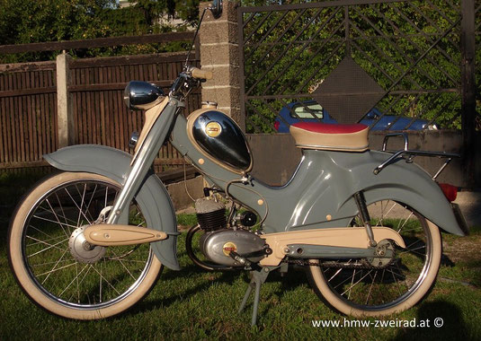

konstruktor 253 Napisano April 15, 2017 Zainteresovan, 641 postova Lokacija: Valjevo Motocikl: etz 150 ,Yamaha xs 250 Prijavi odgovor kao problematičan Po prednjoj viljusci trebalo bi da je stariji od 1958 god,vec '58 su imali klasicnu teleskopsku viljusku a na tvom je parabolicna Citat Podeli ovaj odgovor sa prijateljima Link to post Share on other sites More sharing options...
konstruktor 253 Napisano April 15, 2017 Zainteresovan, 641 postova Lokacija: Valjevo Motocikl: etz 150 ,Yamaha xs 250 Prijavi odgovor kao problematičan Jako veliki problem kod proizvoda iz bivse Jugoslavije je taj sto nisu imali nista odredjeno kad se sta ugradjivalo tj. ugradjivali su sta su imali.Radio sam par restauracija Tomosovih mopeda godista od '58 do'69 i najveci problem mi je bio ustanoviti sta bi trebalo da bude fabricki izgled.Tako da verovatno i TMZ je radio istu stvar.Ja nisam mogao cak naci ni broj boje jer u Tomosu nemaju pojma kojom bojom su farbani,tu je bilo srece sto su i ti mopedi radjeni po Puchovoj licenci tako da sam poslao mail u Puch muzej u austriji i za par dana sam dobio odgovor sa RAL kodovima boje. 1 Citat Podeli ovaj odgovor sa prijateljima Link to post Share on other sites More sharing options...
SLOBANS 185 Napisano April 15, 2017 Svrati ponekad, 496 postova Motocikl: Kawa W800, TMZ 50 LS, FBP Partizan SL50, Tomos MC-50 1957 Prijavi odgovor kao problematičan ...A opet, ovaj model JESTE SL, ima prednju truglastu (ili sto ti kazes parabolicnu"), ali ima sasvim drugaciji oblik zadnjeg dela rama... Koliko god sam nasao HMW slika na netu, nema dva jednaka. Citat Podeli ovaj odgovor sa prijateljima Link to post Share on other sites More sharing options...
SLOBANS 185 Napisano April 15, 2017 Svrati ponekad, 496 postova Motocikl: Kawa W800, TMZ 50 LS, FBP Partizan SL50, Tomos MC-50 1957 Prijavi odgovor kao problematičan Proizvodnja u ZG je pocela 1958, a model HMW-a 50 SL je jos 1956. imao teleskope. Moja predpostavka je da je to jedna od prvih ili jedna od zadnjih serija, kada su ugradjivali sta su imali... Puch je bio stabilna firma u to doba, a HMW je bio pred raspadom, radilo se kako se moglo i u Austriji i u Zagrebu Citat Podeli ovaj odgovor sa prijateljima Link to post Share on other sites More sharing options...
konstruktor 253 Napisano April 15, 2017 Zainteresovan, 641 postova Lokacija: Valjevo Motocikl: etz 150 ,Yamaha xs 250 Prijavi odgovor kao problematičan Posto radis za sebe motorce,sastavi ga kako se tebi svidja.Ja nisam imao tu mogucnost jer sam vecinu resturacija radio za musterije koje su zhtevale fabricki izgled i stanje. Citat Podeli ovaj odgovor sa prijateljima Link to post Share on other sites More sharing options...
SLOBANS 185 Napisano April 15, 2017 Svrati ponekad, 496 postova Motocikl: Kawa W800, TMZ 50 LS, FBP Partizan SL50, Tomos MC-50 1957 Prijavi odgovor kao problematičan Naravno... Voleo bih da bude sto blize originalu, ali u stvari, nista i niko me ne primorava da malcice odstupim od toga. Iovako niko nema pojma kakav je original bio. Hvala na podrsci, konstruktore ! Citat Podeli ovaj odgovor sa prijateljima Link to post Share on other sites More sharing options...
