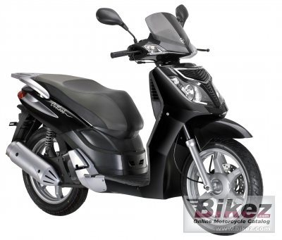

LukaJovanovic 237 Napisano April 8, 2017 Svrati ponekad, 484 postova Lokacija: Beograd Motocikl: DR 650, CF MT 450 Prijavi odgovor kao problematičan Kupio sam Keeway outlook 150ccm,koji je samo odjednom drugaru crko u voznji. Skuter malo presao i redovno održavan. E sad ja kad ga otvorim motor dobija gorivo,ima svećicu(nova i baca),kompresiju i paljenje mu je ustelovano a i dalje nece da upali... Jel imao neko ovakav problem ? Citat Podeli ovaj odgovor sa prijateljima Link to post Share on other sites More sharing options...
