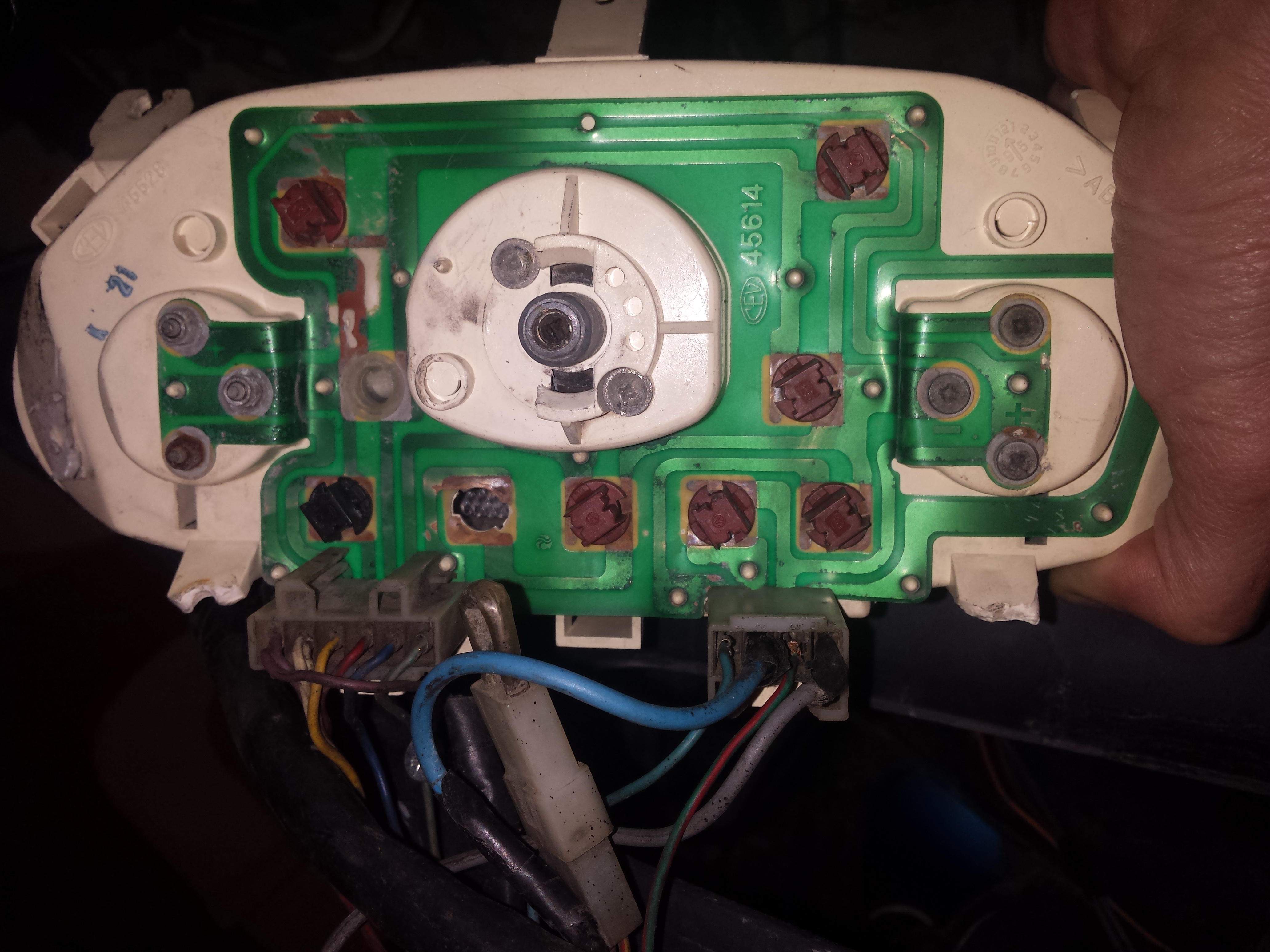

Pozadina instrument table
http://i.pics.rs/cb8fS

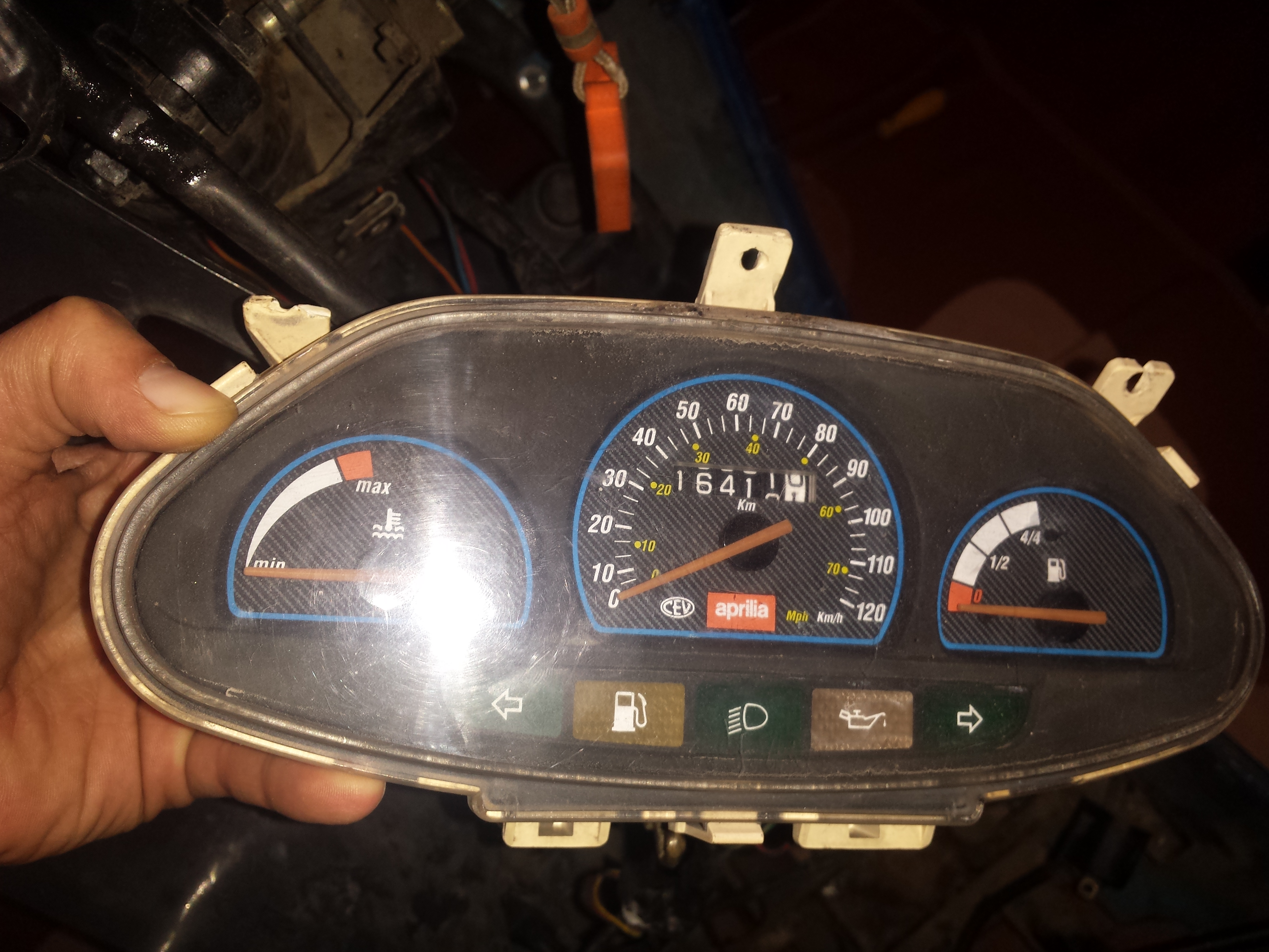

Prednji deo instrument table (da li je ostecen negde mozda ?)
http://i.pics.rs/Z0Vgi

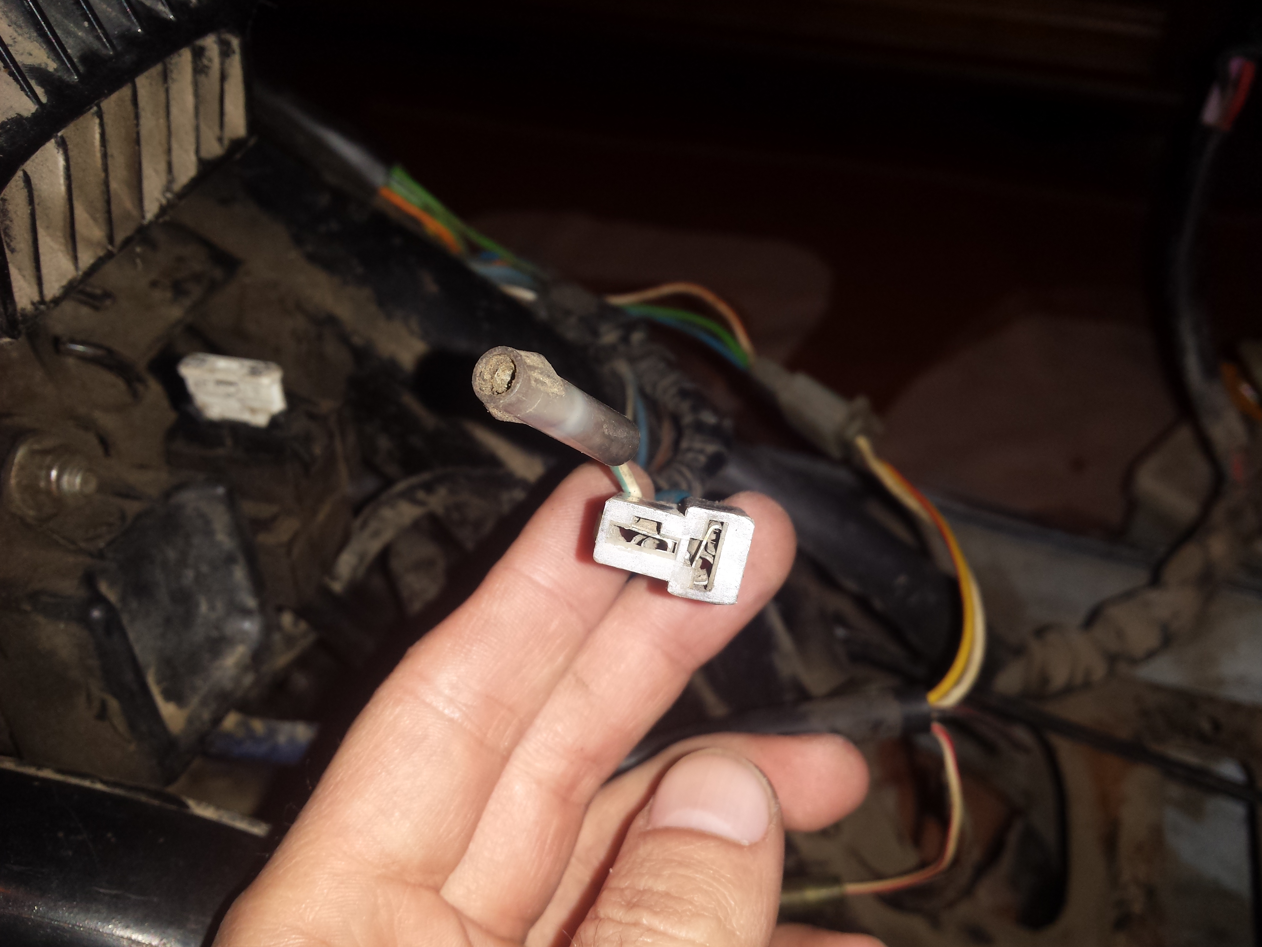

Ova dva kabla ne znam cemu sluze i gde se vezuju (pojasnite mi ako znate)
http://i.pics.rs/G1Tga

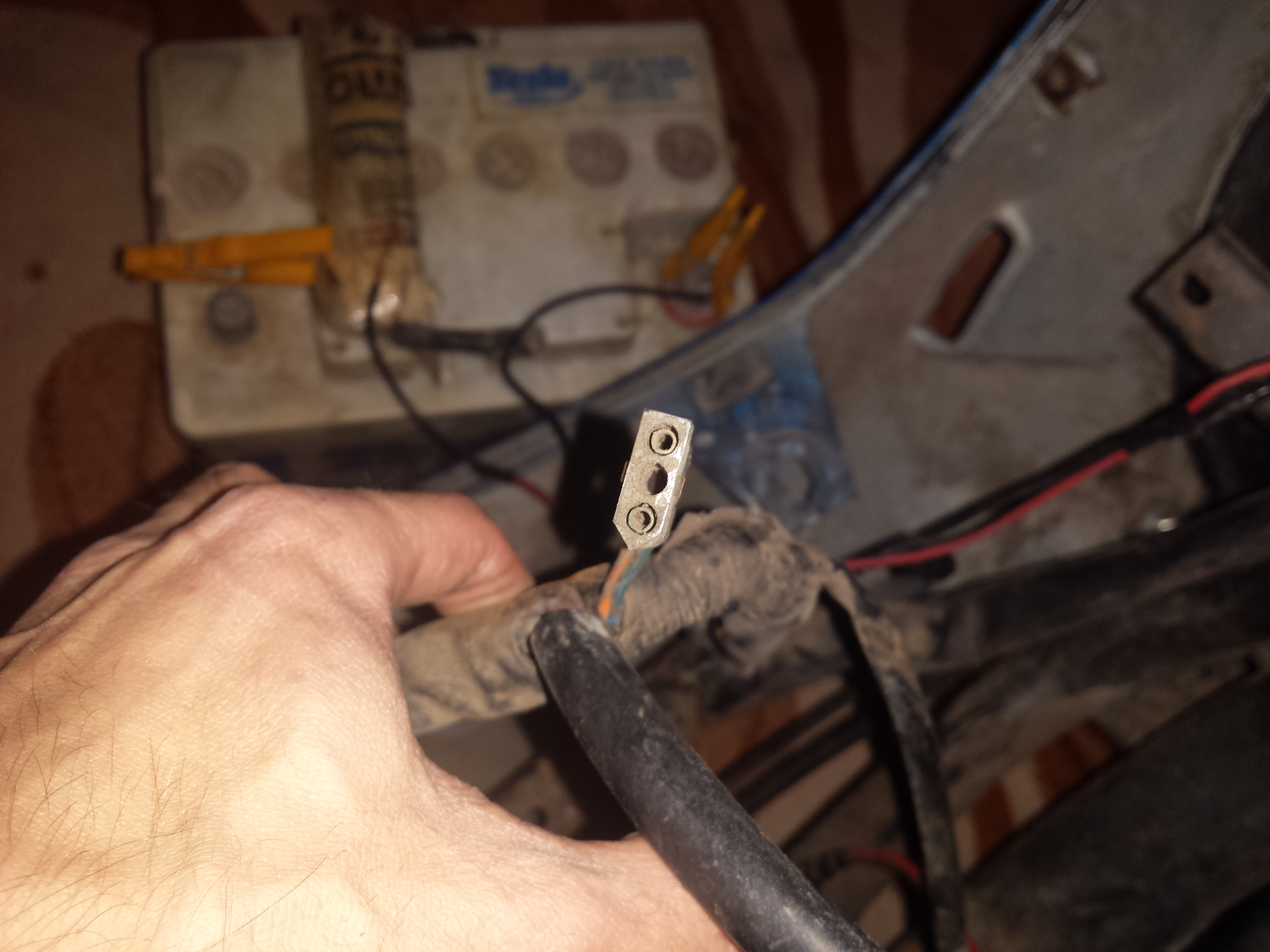

Jos jedan kabl za koji ne znam cemu sluzi i gde se vezuje
http://i.pics.rs/HCBIt

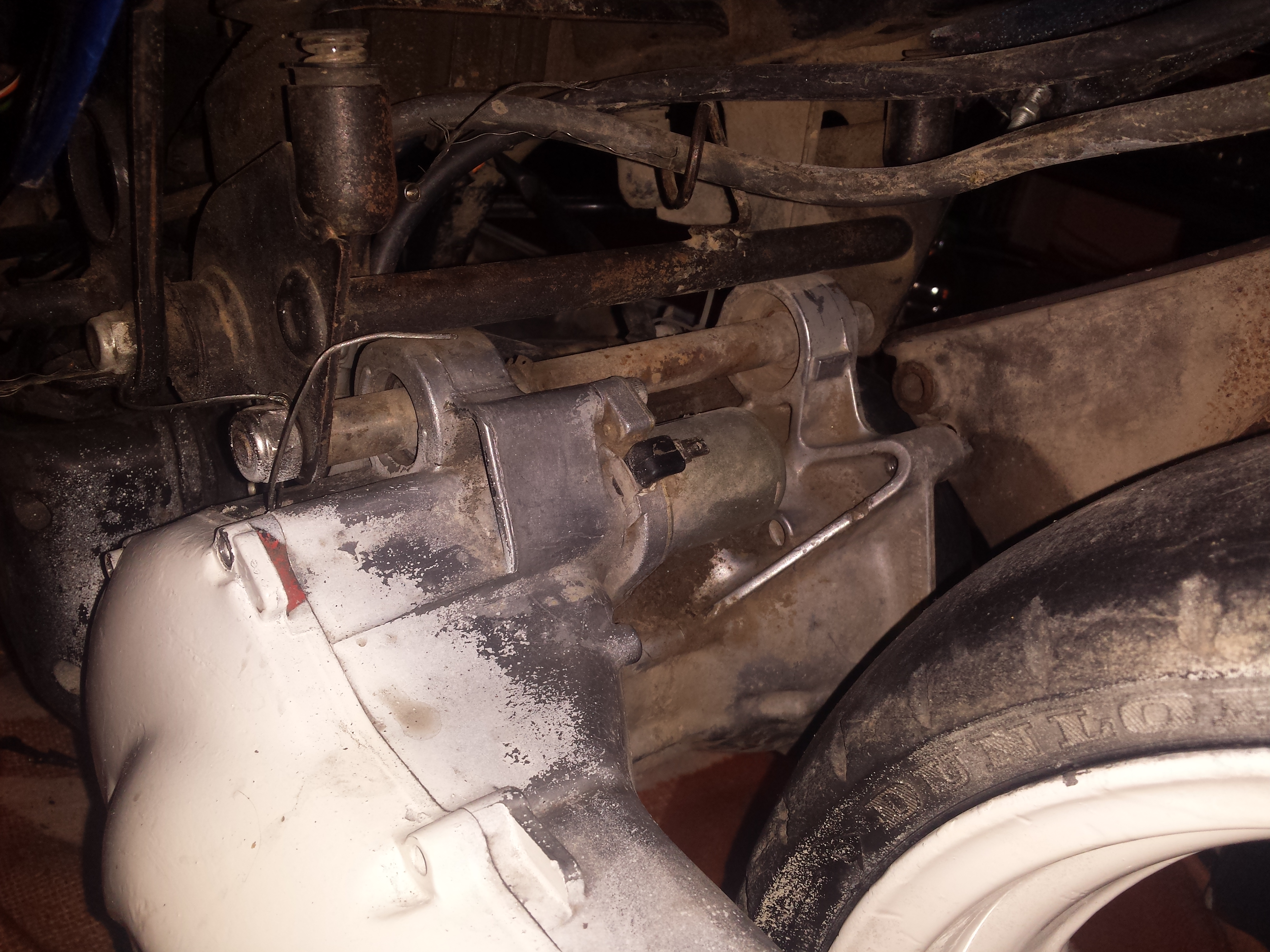

Anlaser bez kabla.....a gde je taj kabl koji treba da se veze na anlaser nigde ga ne vidim!

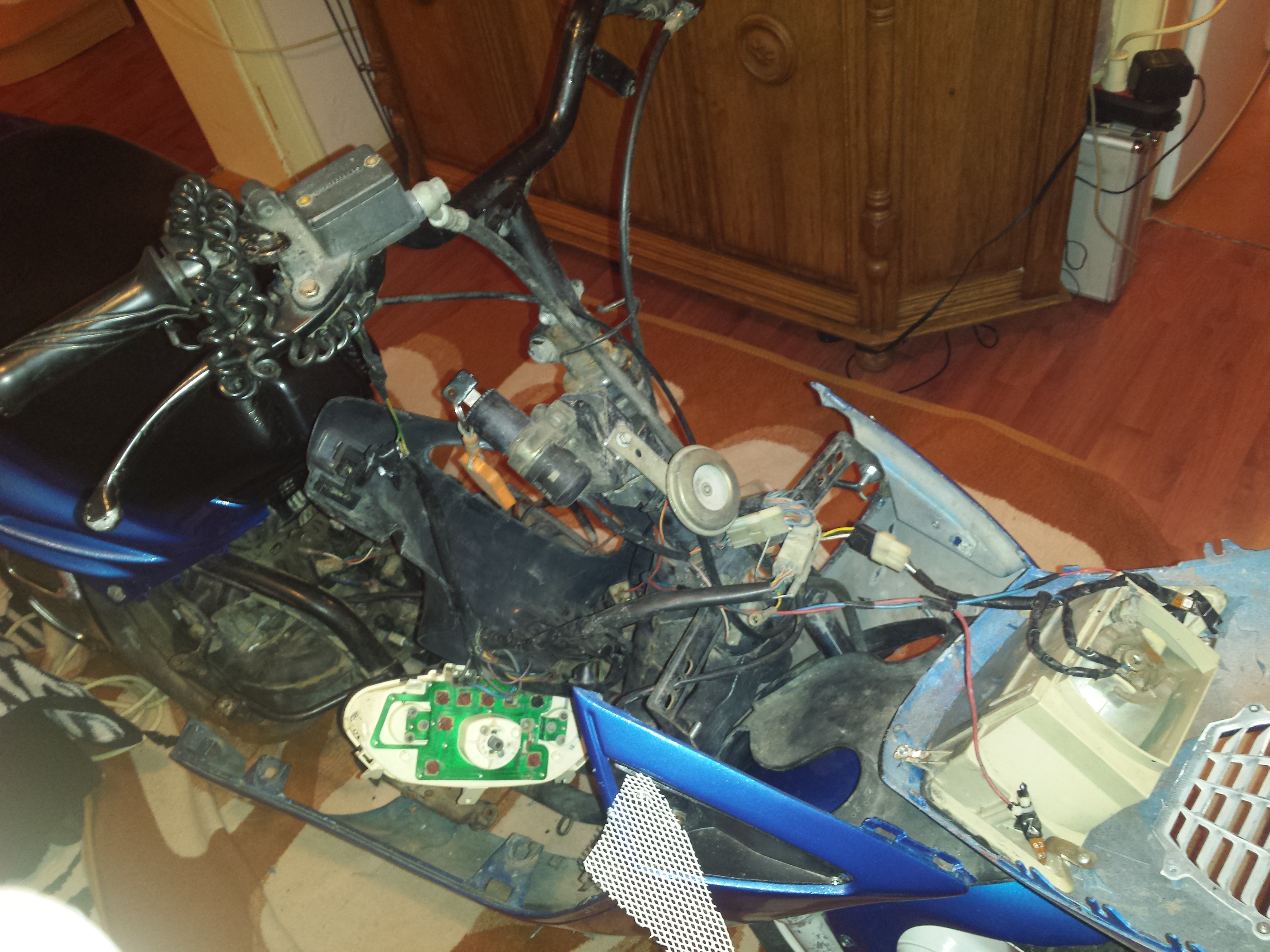

Dalje,evo skinuh prednju plastiku...SHOW sve mislim da je pogresno ispovezao neko.. POGLEDAJ
http://i.pics.rs/cEHbY

Anlaser...
Proprati + sa akumulatora, instalacijom ces doci do automata (rele, crna kocka) ili ces doci do same zice (debljeg preseka) koja treba biti na automatu.
Iz automata druga debela ide direkt na anlaser, masu dobija preko motora ili preko okrugle papuce koja je zasrafljena na jedan od dva srafa koji drze anlaser.
Inst. napred....
Tu ti ne mogu pomoci jer koliko vidim isprespajano je tj neko se igrao sa zicama. Bilo kako bilo, kazes da pali motor pa cim se stvore uslovi odvezi ga majstoru da ga popravi jer msm da ces tvojim cackanjem napraviti vecu stetu od sadasnje.
Iole krsten elektricar (ne mora biti moto, moze i auto) popravice ti instalaciju jer tu nema nauke, sve se resava probnom lampom, unimerom...nije nauka.
Uradjeno - placeno, tu valjda postoji neka garancija na rad, pa sta god da se desi, imas sva prava na reklamaciju....ne vidim sta je sporno
posteno uradjeno.....posteno placeno, izvinte lepo!

na ovom automatu releju nema kabl ni jedan koji odvodi do anlasera..pogledaj kako izgleda
https://www.google.rs/search?q=mitsuba+rc-2208+relay&sa=X&biw=1920&bih=916&tbm=isch&imgil=lVcCYyqqJGGY_M%253A%253BEh4HmsFbeemsNM%253Bhttp%25253A%25252F%25252Fcbrforum.com%25252Fforum%25252Fcbr-600f2-16%25252Fstory-my-brakes-plea-help-147842%25252Fpage7%25252F&source=iu&pf=m&fir=lVcCYyqqJGGY_M%253A%252CEh4HmsFbeemsNM%252C_&usg=__k_gP5SCFxaR2ser2HJ3TkAz4a-4%3D&ved=0ahUKEwi7w5jIwrDRAhUJiywKHe5SBpIQyjcIJQ&ei=KSBxWPuKMomWsgHupZmQCQ#imgrc=lVcCYyqqJGGY_M%3A
Mitsuba rc-2208
I kako da odvedem kabl do anlasera kada ga nema taj kabl?
Evo uslikacu ti sada sve sto mogu i poslati slike,pa pogledaj o cemu se radi i daj neki predlog vezivanja ovih kablova koji su trenutno u motoru,a ako nedostaje neki reci koji i gde da prikacim?
