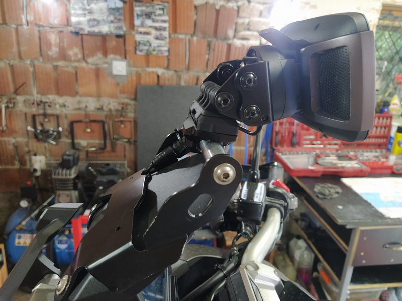

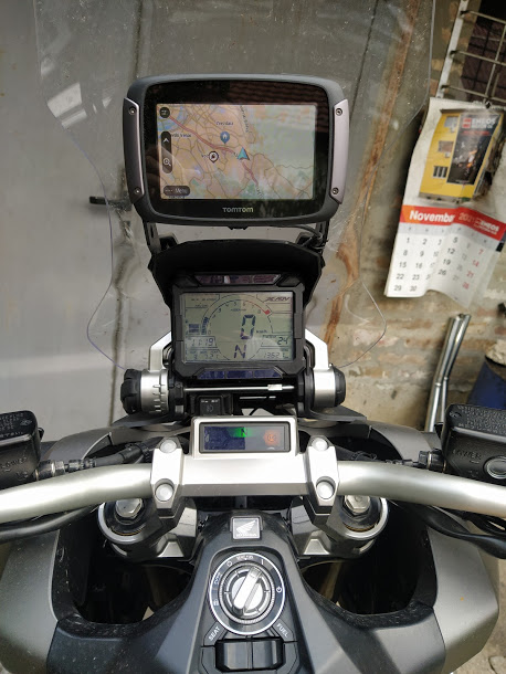

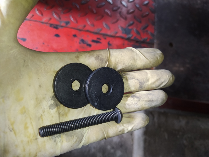

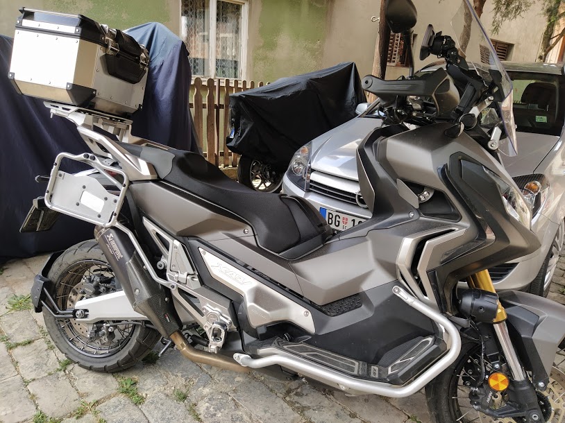

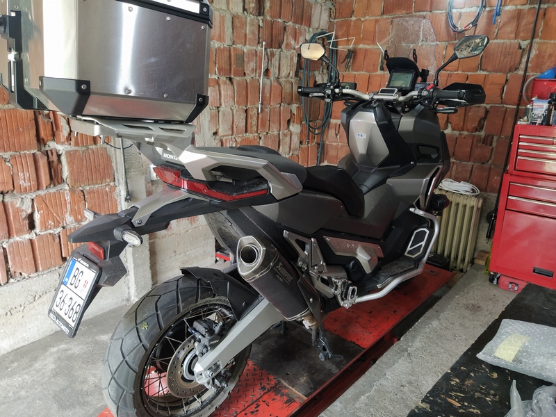

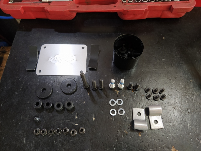

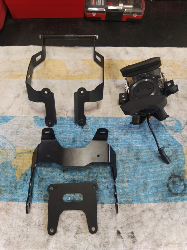

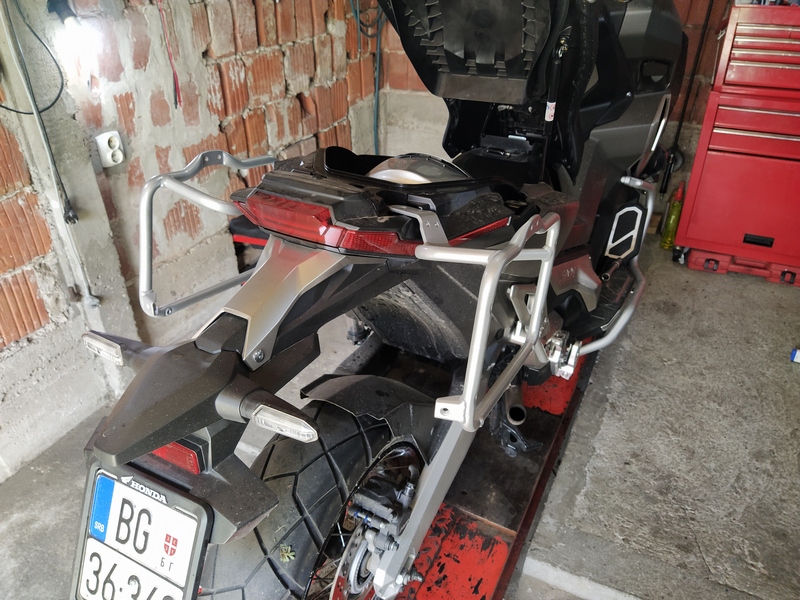

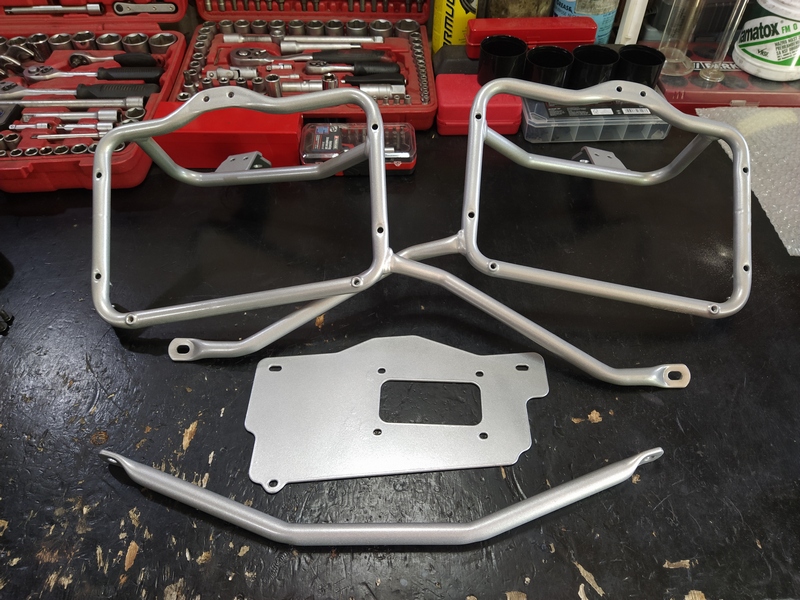

Satelis 17785 Napisano Jul 4, 2021 Integrisan, 9768 postova Lokacija: Beograd - M.M.Lug Motocikl: Peugeot Satelis250 ...... Honda NC750XD Prijavi odgovor kao problematičan ADV sa predhodne strane kabast nosac smeta, zaklanja inst. tablu zamena oba nosaca, strugar odradio cevku pun presek proba plastificiranje i montaza navigacija je inace poprilicno teska izmedju redova demontiran db killer, boles jako se cuje zatim sledi nosaci su inace stigli crni, sledi plastifikacija sraf auspuha mora se zameniti ubaciti podloske da bi se udaljio od nosaca distanceri sedista takodjer koferi se cekaju i dalje ondak sledi sranje, vise se ne mogu videti crtice na viljusci kad se spanuje lanac prekriva ih nosac resetiran DCT vreme je za servis 10 Citat Podeli ovaj odgovor sa prijateljima Link to post Share on other sites More sharing options...

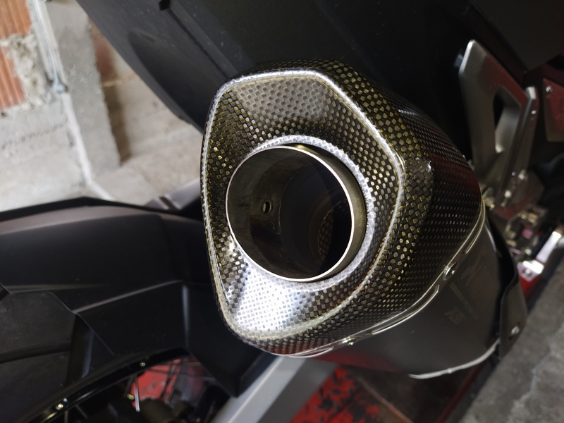

Mibo75 0 Napisano Jul 24, 2021 U prolazu, 4 postova Prijavi odgovor kao problematičan On 4.7.2021. at 22:48, Satelis je napisao: ADV sa predhodne strane Pozdrav, Jel problem skiniti db killer s akrapa ? Citat Podeli ovaj odgovor sa prijateljima Link to post Share on other sites More sharing options...
Alexa90 12347 Napisano Jul 24, 2021 BJB Maxi Scooter Club, 4516 postova Lokacija: Voždovac Motocikl: Honda CRF1000D2 Adventure Sports DCT Prijavi odgovor kao problematičan Jok, jedan šrafić. Citat Podeli ovaj odgovor sa prijateljima Link to post Share on other sites More sharing options...
Mibo75 0 Napisano Jul 24, 2021 U prolazu, 4 postova Prijavi odgovor kao problematičan pre 45 minuta, Alexa90 je napisao: Jok, jedan šrafić. Znači, rupa od 12mm u karbonskom oklopu odvidat vidu od 8mm i izvuć db killer ... Zanima me s čime začepite rupu na karbonu, vidio sam da postoje neki "orginal" gumeni čepovi. Citat Podeli ovaj odgovor sa prijateljima Link to post Share on other sites More sharing options...
X8 Vračar 4860 Napisano Jul 24, 2021 Ne silazi, 2223 postova Lokacija: Beograd Motocikl: Honda NC700D Integra Prijavi odgovor kao problematičan Gumeni? Mislim da je bitno da se ne zapali... Citat Podeli ovaj odgovor sa prijateljima Link to post Share on other sites More sharing options...
Satelis 17785 Napisano Jul 24, 2021 Integrisan, 9768 postova Lokacija: Beograd - M.M.Lug Motocikl: Peugeot Satelis250 ...... Honda NC750XD Prijavi odgovor kao problematičan Ima dve mogucnosti za skidanje db-a. 1. probusiti karbon, odviti sraf koji je pecnut varom, izvaditi db i staviti cep od gume. Ovo je manje kulturan nacin 2. razbusiti pop nitne, skinuti karbon kapu, obrusiti var, odviti sraf, izvaditi db, vratiti kapu i zanitovati. Kulturnije i teze resenje. Milosev bajk ima celu liniju Akrapa sto znaci da nema katalizator. Sad bez db kilera kad zavrne gas.... previse jako se cuje za moj ukus. Citat Podeli ovaj odgovor sa prijateljima Link to post Share on other sites More sharing options...

Mibo75 0 Napisano Avgust 6, 2021 U prolazu, 4 postova Prijavi odgovor kao problematičan On 24.7.2021. at 22:21, Satelis je napisao: Ima dve mogucnosti za skidanje db-a. 1. probusiti karbon, odviti sraf koji je pecnut varom, izvaditi db i staviti cep od gume. Ovo je manje kulturan nacin 2. razbusiti pop nitne, skinuti karbon kapu, obrusiti var, odviti sraf, izvaditi db, vratiti kapu i zanitovati. Kulturnije i teze resenje. Milosev bajk ima celu liniju Akrapa sto znaci da nema katalizator. Sad bez db kilera kad zavrne gas.... previse jako se cuje za moj ukus. Koje su dimenzije zakovica, promjer, dužina...vidim da je inox u pitanju. Citat Podeli ovaj odgovor sa prijateljima Link to post Share on other sites More sharing options...
Satelis 17785 Napisano Avgust 6, 2021 Integrisan, 9768 postova Lokacija: Beograd - M.M.Lug Motocikl: Peugeot Satelis250 ...... Honda NC750XD Prijavi odgovor kao problematičan Standardnu nitnu mozes koristiti, ne treba biti dugacka, dovoljno je 2-3mm da prebaci rupu po duzini gledano. Sto se sirine tice, izmeri staru i po njoj uzmi nove nintne. kad smo vec kod Milosevog ADV-a zamenjeni su opanci pred put jos jedna stvar, obratite paznju na zategnutost zbica, hoce da se popuste 1 Citat Podeli ovaj odgovor sa prijateljima Link to post Share on other sites More sharing options...
